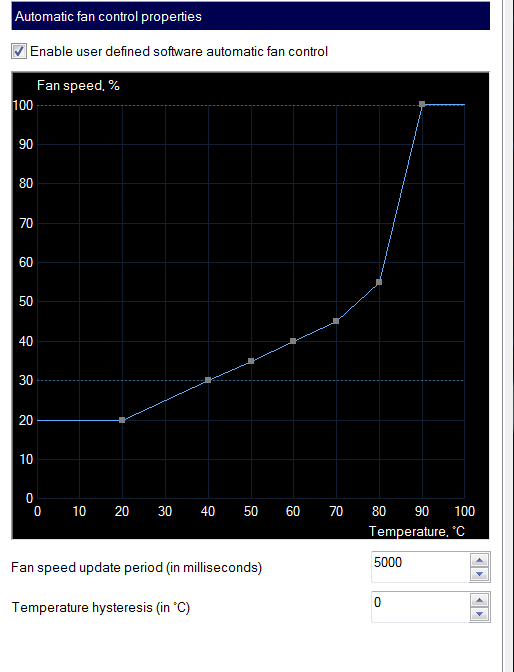

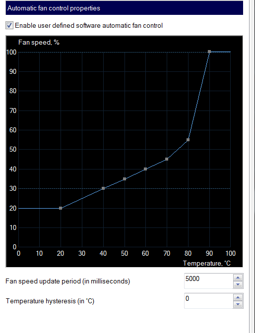

mein GTX 580 Phantom³ Lüfterprofil @ Last ~73°C bei 55% Lüftergeschw. :
