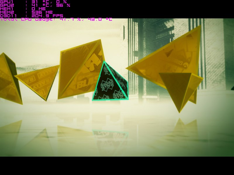

Prime ist aber nicht da um eine Grafikkarte zu testen
Der i5 2400 sollte schnell genug sein - GPU braucht CPU.
Die Framedrops kommen wohl eher vom geringen VRAM. Schau doch nach was limitiert.
Anbei mal ein Screen von Dirt3 mit laufendem MSI On-Screen Server und HWInfo.
