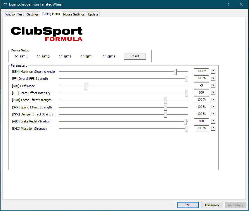

fährt hier zufällig wer RR mit der Fanatec CLS Elite V1 und kann mir mal seine Config Settings verraten? Hab gestern alles neu aufgesetzt dann Lenkrad angeschlossen etc, ich komm einfach nicht klar fühlt sich alles scheiße an und ich hab auch keine große Erfahrung mit den Einstellungen etc.

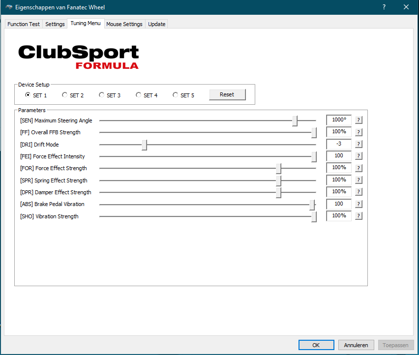

Bei Fanatec erst mal alles abschalten, was "dazwischen funkt".
Wichtig, oft ist der Driftmode an und steht auf -5. Das dämpft extrem.
Schau mal, das der Lenkwinkel passt und keine Trägheit oder sonst was im Lenkrad an ist.
R3E berechnet das FFB nur noch auf Basis von Reifen, Trägheiten und Achsgeometrie.
Wenn was nicht passt, kommt es von den Lenkradeinstellungen.
Im Bild unten ist zu sehen, da hier z.B. Driftmode -3 angegeben ist.
0 ist richtig. Alles andere auch abschalten, bis nur noch das reine FFB vom Game selbst ankommt.
SEN Auto
FF 100
DRI 0
FEI 0
FOR 0
SPR 0
DPR 0
ABS von mir aus 100, ist ja nur im Pedal.
SHO 0
Teste mal damit.

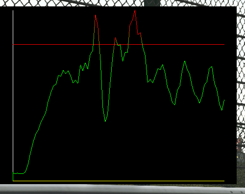

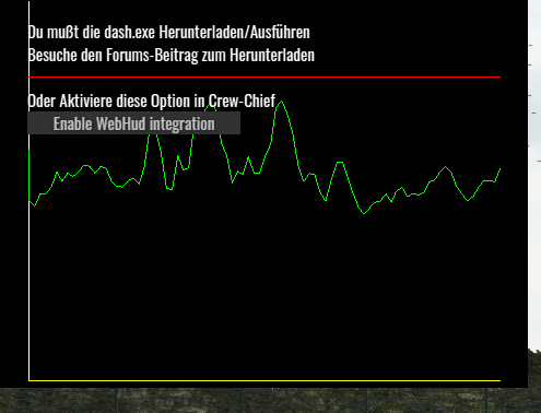

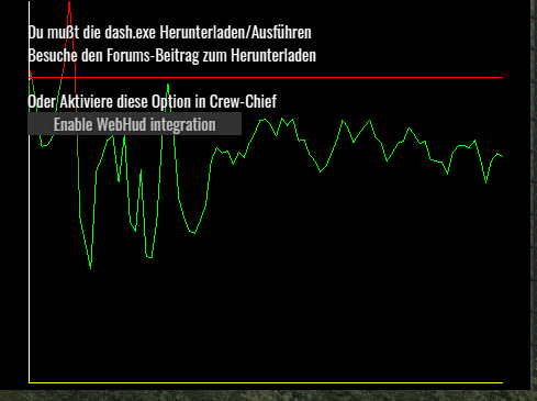

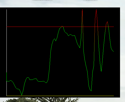

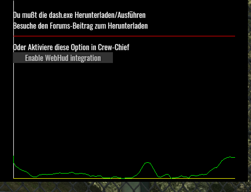

Stichwort FFB Linearität, welche man mal mit 50% anstatt der üblichen und korrekten 100 fahren könnte.
Und schau auch mal, das der Clippingmeter voll, aber nicht übermäßig ausschlägt.
Etwas rot ist nicht schlimm bei einem Gaming-Wheel. Dann wird auch nichts verschenkt.

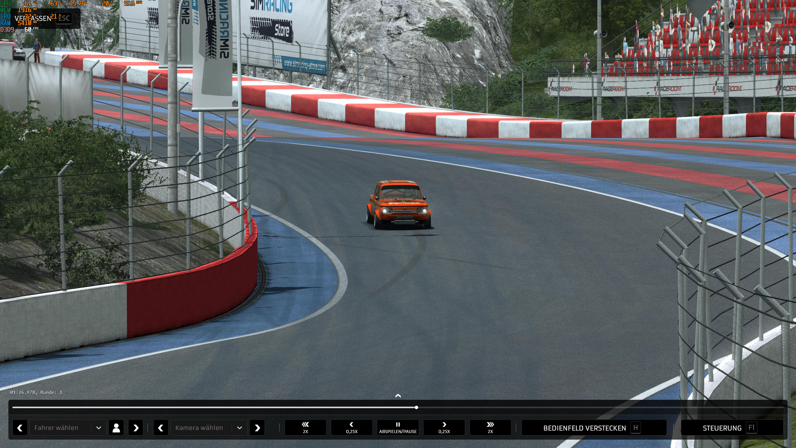

Habe auch schon lange Race Room aber lange nicht mehr gespielt. Habe vor paar Tagen Windows neu installiert dachte ach komm schau Mal wieder ins Game rein. Normale Fahrten laufen Flüssig.
Wollte mir Wiederholung anschauen da haben die Wagen Laaags und ruckeln ? Habt ihr es auch ? Muss da was gepatcht werden ? Danke
Nein, sollte einfach so laufen. CPU evtl am Limit? Oder das etwas anderes an Prozessen stört.
Reaktionen: Santanas16
Mhh komisch vor Win 10 Neuinstall ca 6Monate her hatte ich keine Probleme .. dann vor paar Wochen in allen Games heftige Drops. Durch Neuinstall laufen jetzt alle anderen Games Top nur die Wiederholungen von Race Room zuckelt noch ....
Moin
So wegen Wiederholung das die Wagen Ruckeln habe ich hinbekommen läuft jetzt endlich ;) Im Treiber Menue V Synk rumgestellt Anti Lag dann läufts komisch komisch ... Vorher stand dort V Sync aktiv sorry hatte es deaktiviert <---
Jetzt passt alles läuft gut durch wenn mal hin und wieder mal etwas zuckelt ist das nix kein Vergleich zu gestern I m Happy bis jetzt ... Schönes Wochenende euch
So schaut es jetzt aus ruckelt zuckelt ist zu 99.9% weg
Immer noch Happy weil die Wagen hingen alle 0.5 sec im Standby Modus Dia Show ...

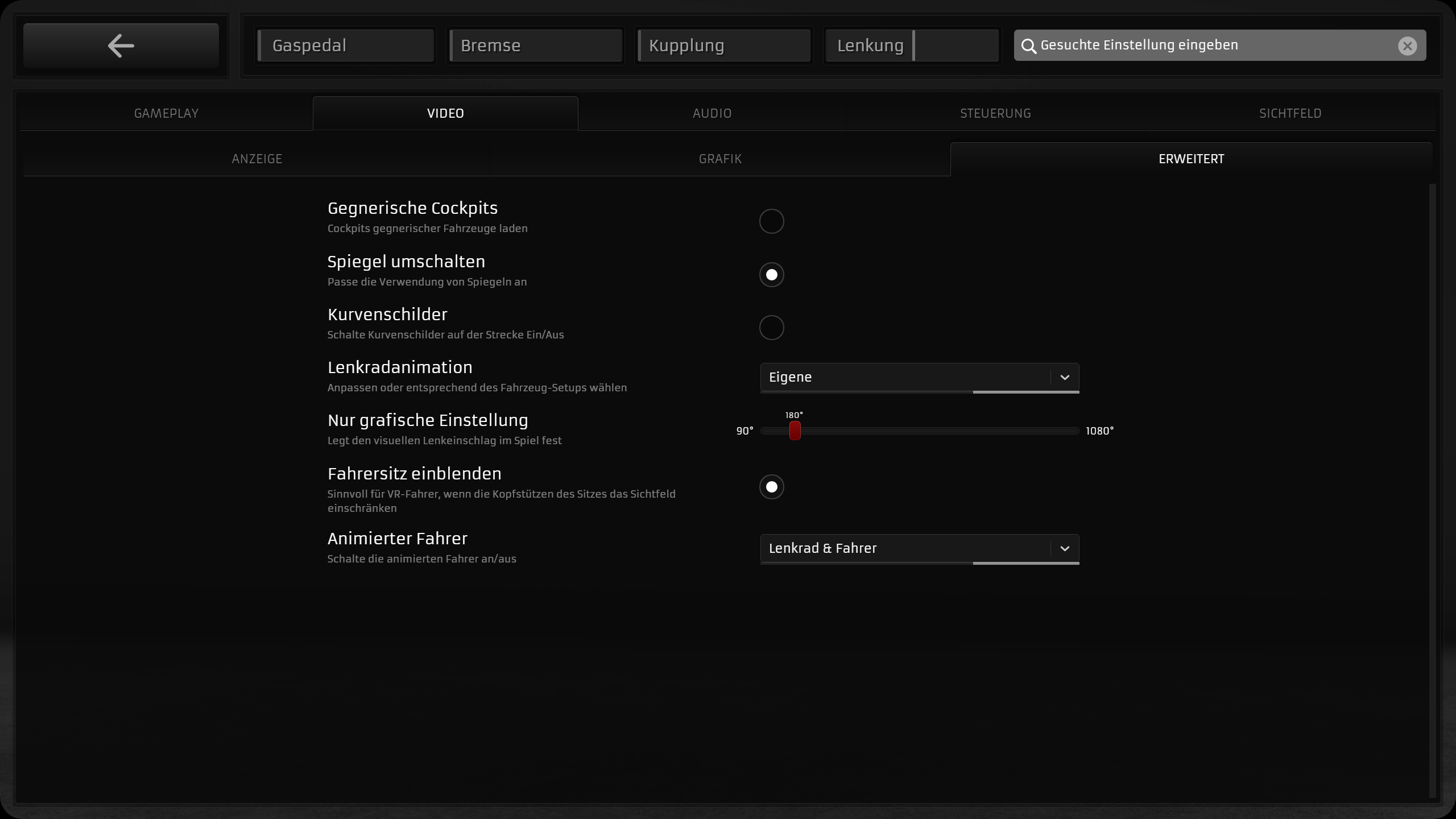

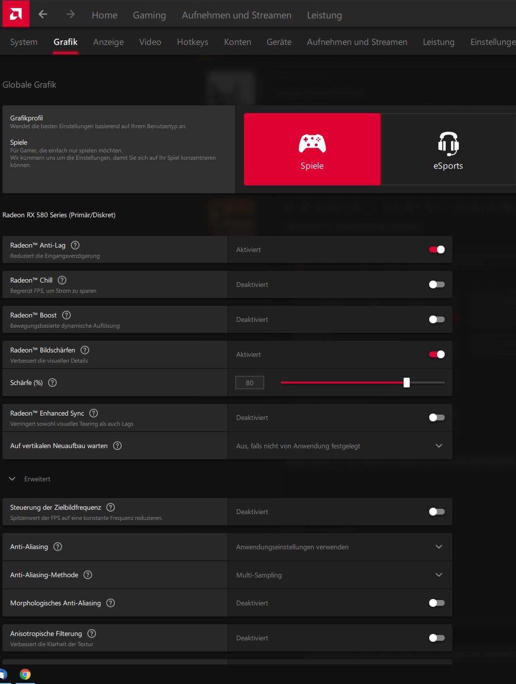

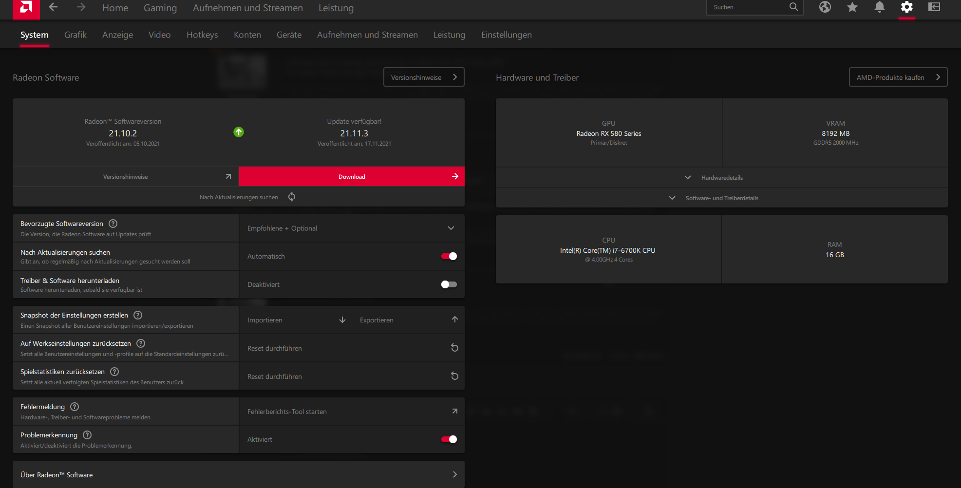

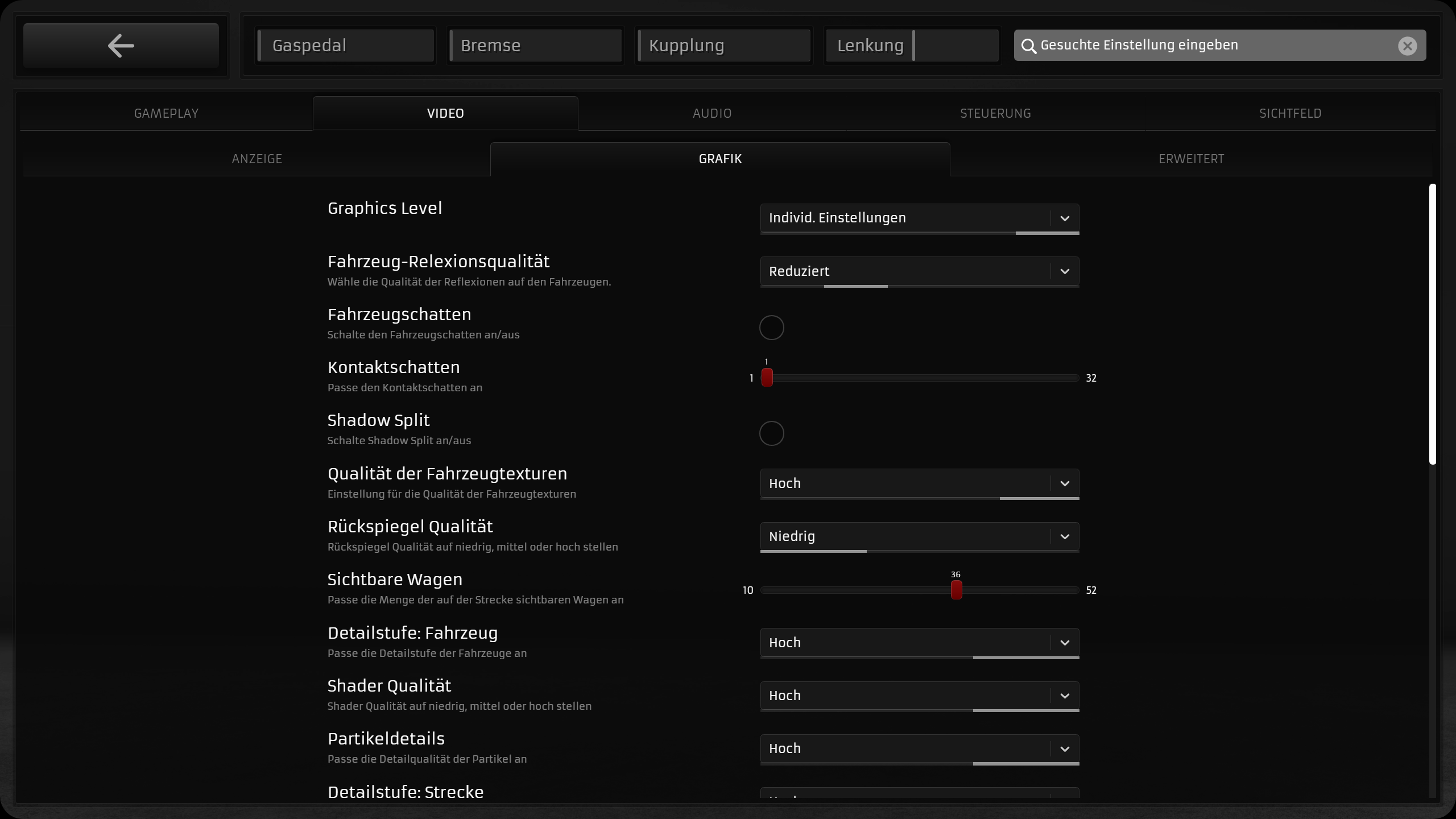

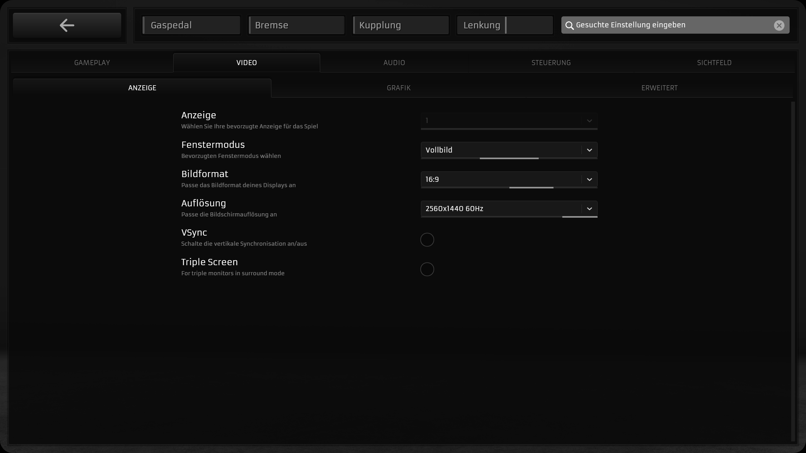

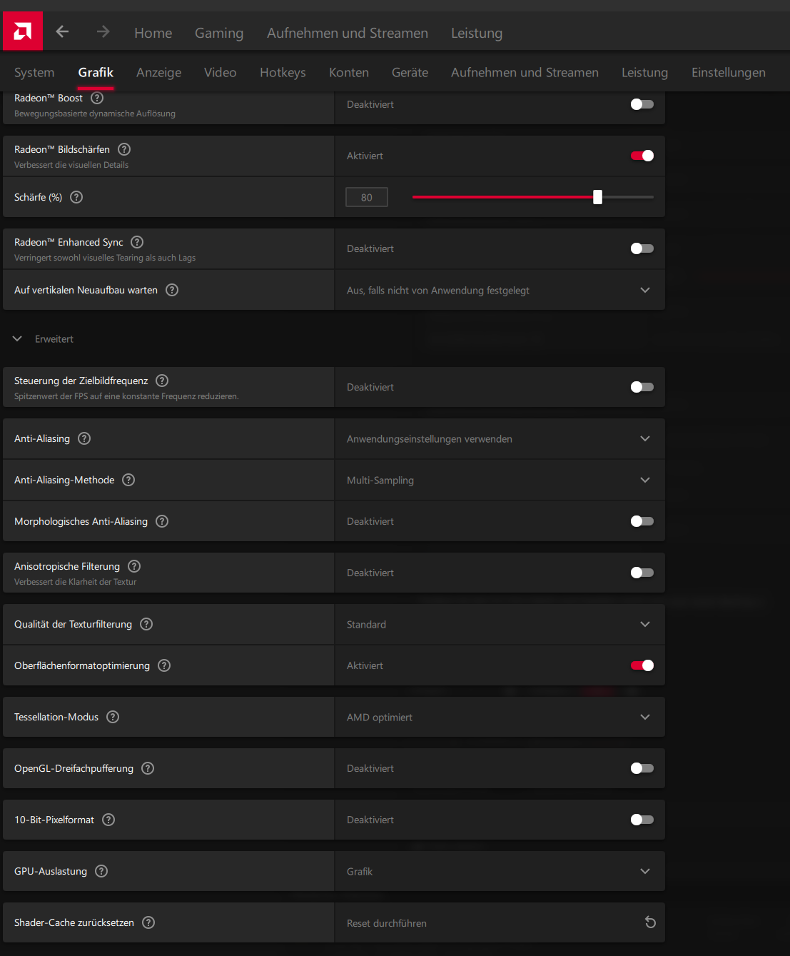

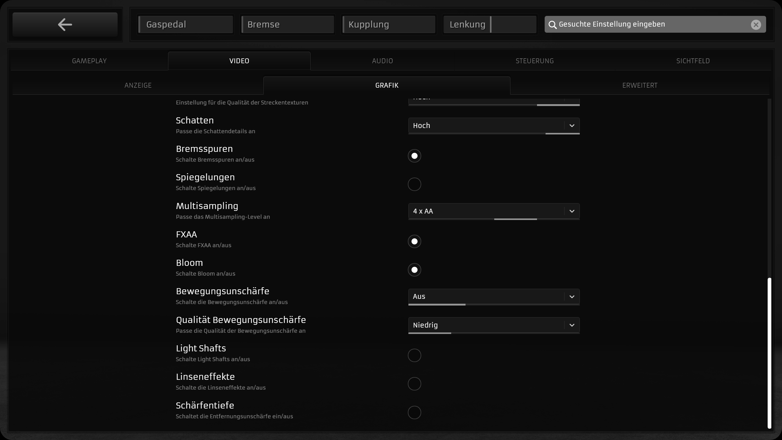

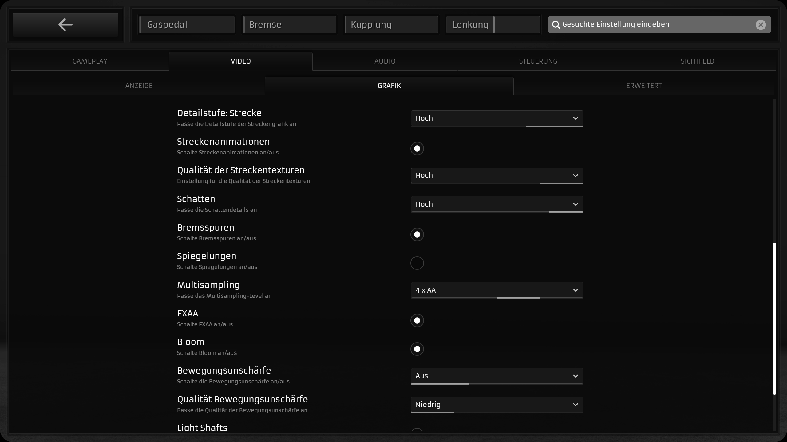

@Kickstart wie versprochen hier die Bilder:
Treibereinstellungen:
Treiber ist der 21.10.2 läuft und Update auch erst mal nicht läuft ja ;)
Nun die In Game Einstellungen:
Hoffe alles erwischt zu haben, bei mir läuft es so mit den Einstellungen wie gesagt jetzt rund. Hoffe dem ein oder anderen evtl helfen zu können falls ihr auch Ruckler habt ;)
Aber jede Grafikarte verhält sich ja etwas anders das sind meine Einstellungen mit meiner RX 580Pulse von Saphire Viel Glück
