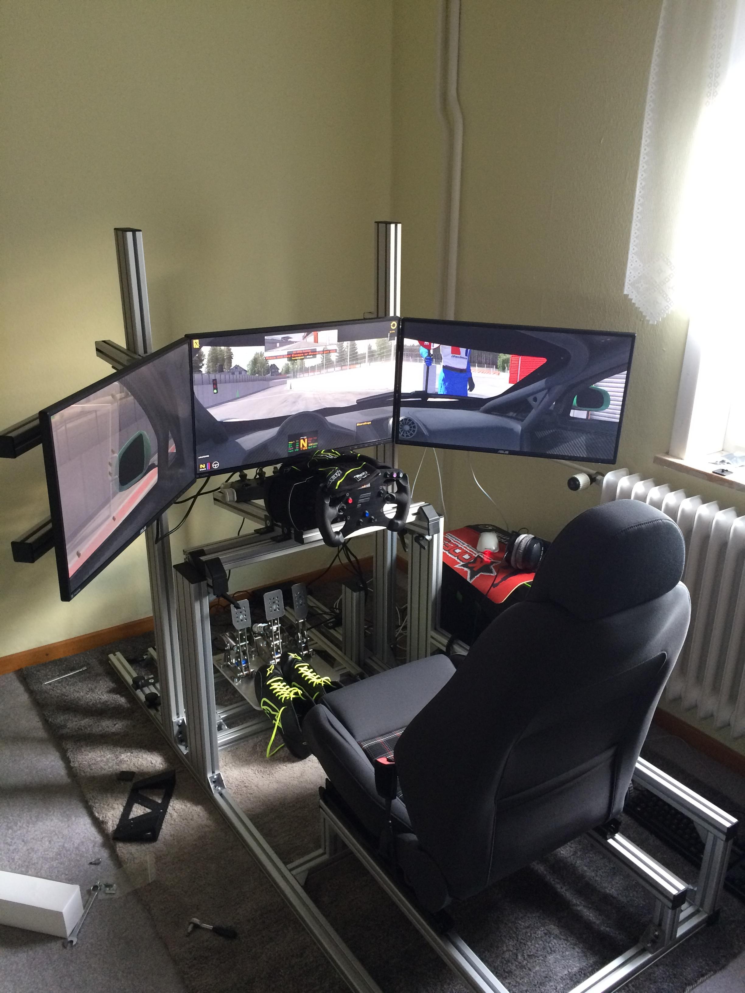

Ich hab den Thread hier zwar nur bestenfalls überflogen, daher weiß ich nicht, ob speziell dieses Rig hier schon aufgetaucht ist:
Es handelt sich hierbei um das "KPCR Piez Rig Expert" (zzgl. Triplescreen-Halterung und Lenkradaufnahme), welches ich mir kürzlich nach meinem Umzug aufgebaut habe. Ich bin bislang mehr als zufrieden
Der Bausatz ist direkt bei Motedis (motedis.com) bestellbar, die Leute im KPCR-Forum sind auch sehr hilfsbereit. Ich kann hierzu durch den Aufbau aber natürlich auch inzwischen ein paar Fragen beantworten!
