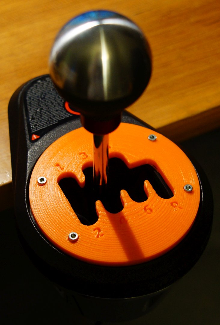

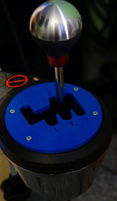

- Gebrauchten TH8RS/A kaufen (und die Shiftplate austauschen), falls man mit einem sequentiellem Schalthebel zufrieden ist, selber einen BMW Steptronic Shifter bauen
Kannst du mir bitte zeigen welche Shiftplate ich da kaufen soll?
Als TH8A-Besitzer hast du mich neugierig gemacht :p
Ich rede von diesen Dingern hier:
http://www.thingiverse.com/thing:1015120
Bin selber der Konstrukteur und verkaufe die Dinger (zu sehr fairen Preisen) selber. Bei Interesse einfach eine PM schreiben. In einem einschlägigen Forum gibt es auch nen Thread mit Infos, Erfahrungen und der "Entwicklungsgeschichte".
Es ist natürlich auch vollkommen OK, die Dinger selber oder woanders drucken zu lassen. Das ist kein Projekt von mir um Geld zu verdienen. In der Lizenz bei Thingiverse habe ich nur die kommerzielle Verwendung untersagt. 3D-Drucker in der Umgebung findet man z.B. bei https://www.3dhubs.com/.
Gerade drucke ich eine Handbrake Plate. Wird da wohl demnächst ein Update bei Thingiverse geben. Muss nur noch den Mechanismus verbessern, um den Widerstand zu erhöhen.
