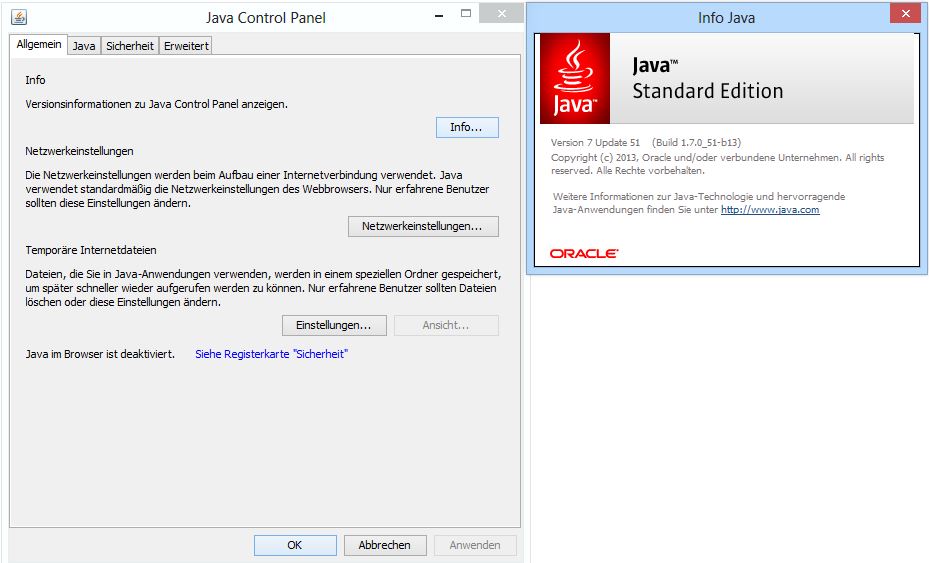

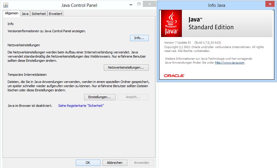

Apropos Java-Settings: So siehts doch besser aus:
Daher wundert mich der Screen von purzelbär. Vielleicht Version veraltet?
Kann man alles auf der Start-Seite prüfen:
Am besten wäre auch die Website direkt aufzurufen (https://www.java.com/de/download/), denn die Update-Checker sind leider nicht so genau, z.B. dauert es grade bei Secunia recht lange, bis Updates überhaupt erkannt werden.

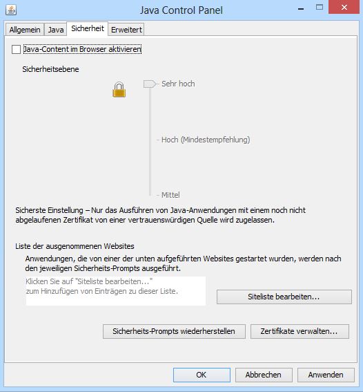

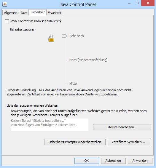

Dann sollte man aupassen, dass der Haken bei allen Browsern raus ist und beim Internet Explorer ggf. mit gedrückter Leertaste raushauen:

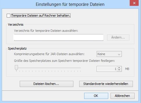

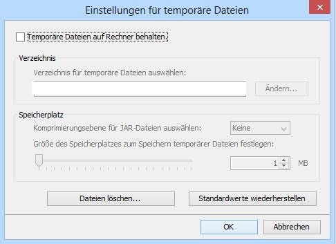

Optionale Settings wären noch folgende:
Bei "Dateien löschen" könnte man auch ein wenig aufräumen.
