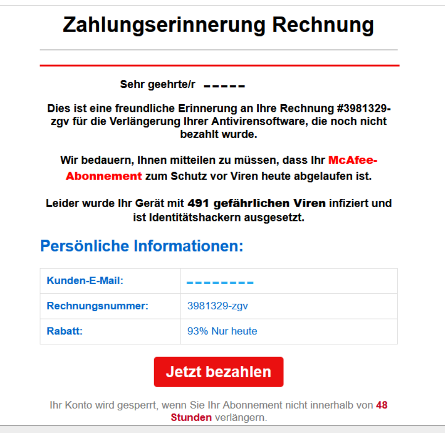

Pls send help xD
491 gefärliche Viren :D
Reaktionen: Gonzo71
Gibt es echt Leute, die auf den "Jetzt bezahlen"-Button klicken? Und dann die Drohung, dass Konto gesperrt wird nach 48 Stunden ohne Abo-Verlängerung :)

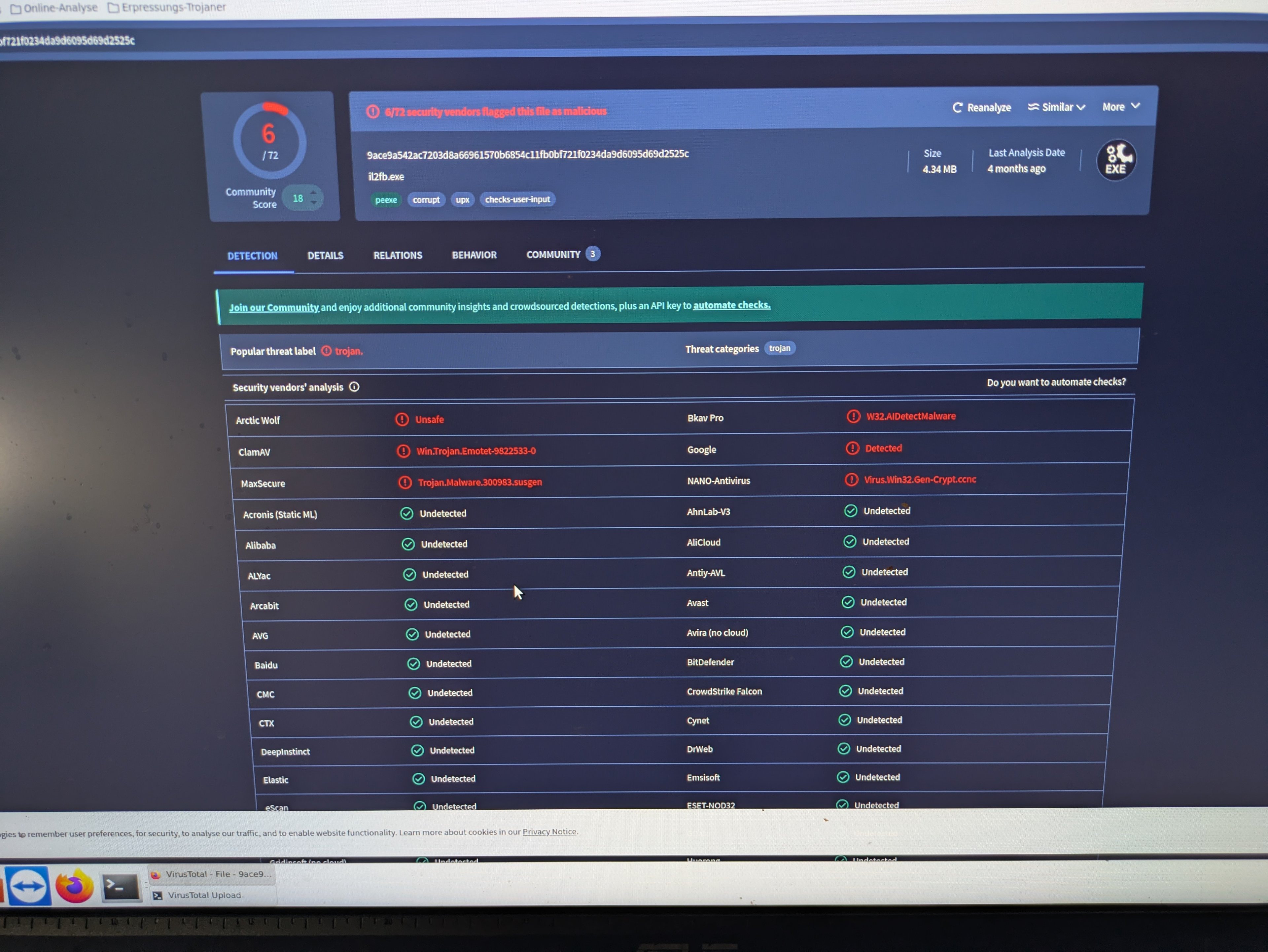

Ich habe ausversehen eine Phishing Mail geöffnet. Dort aber nichts angeklickt keine Links geöffnet und nichts runter geladen. Es war wohl eine HTML Mail. Wie gefährlich ist das?
Meine Maßnahmen:
-Pc vom Netz getrennt und runter gefahren.
  • alle Passwörter geändert
  • CT desinfect drüber laufen lassen

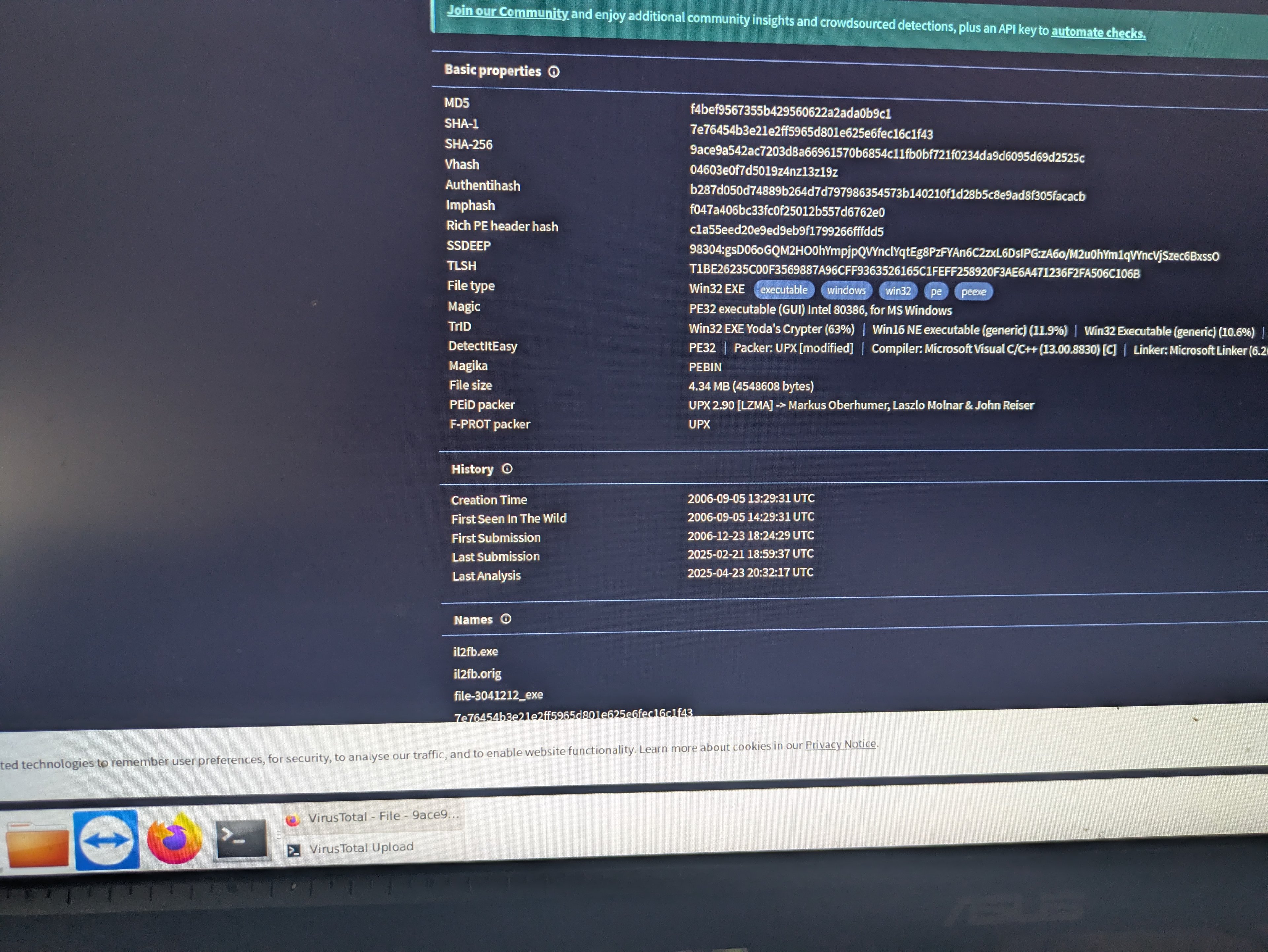

ClamAv findet eine verdächtige exe Datei in einem stark gemodeten Pc Spiel. Allerdings ist die Datei schon mindestens 5 Jahre auf dem Rechner. dh die Backups wären auch betroffen.
ich hab die betreffende Datei bei Virus Total hochgeladen 5 von 72 Scanner schlagen Alarm.
Hoffe das war jetzt nicht zu wirr bei Bedarf kann ich Fotos von Virus total hochladen
Vielen Dank!
Dann hast du nichts zu befürchten. Eine Phishing-Mail zielt darauf ab persönliche Daten abzugreifen, die du auf einer gefälschten Webseite eingibst oder verleiten dich dazu Schadprogramme herunterzuladen.
Danke. Der Treffer mit der exe hat dann vermutlich nichts mit der Mail zu tun. Tu mir bisschen schwer das Virus total Ergebnis zu interpretieren.
Klick bei Virustotal oben rechts auf "Reanalyze", um die Datei mit aktuellen Virensignaturen zu scannen.
Das Ergebnis ist 4 Monate alt.
Solange es nur eine Phishingmail ohne eingebettetes Skripte war, die im Hintergrund eine Sicherheitslücke in deiner Software ausgenutzt hätten, passiert bei einer reinen Phishing-Mail nichts.
Woran du beim Öffnen von Spam-Mails im Allgemeinen denken musst, ist, dass durch das Öffnen und Laden externer Inhalte im Hintergrund deine E-Mail-Adresse als aktiv verifiziert werden kann, sodass du in der Folge noch ein Mehr an Spam und Phishing erhältst als bisher ohnehin schon.
Nein, das Öffnen einer aktuellen E-Mail hat nichts mit einem Jahre alten Archiv zu tun, das du inhaltlich auch noch zuordnen kannst.
