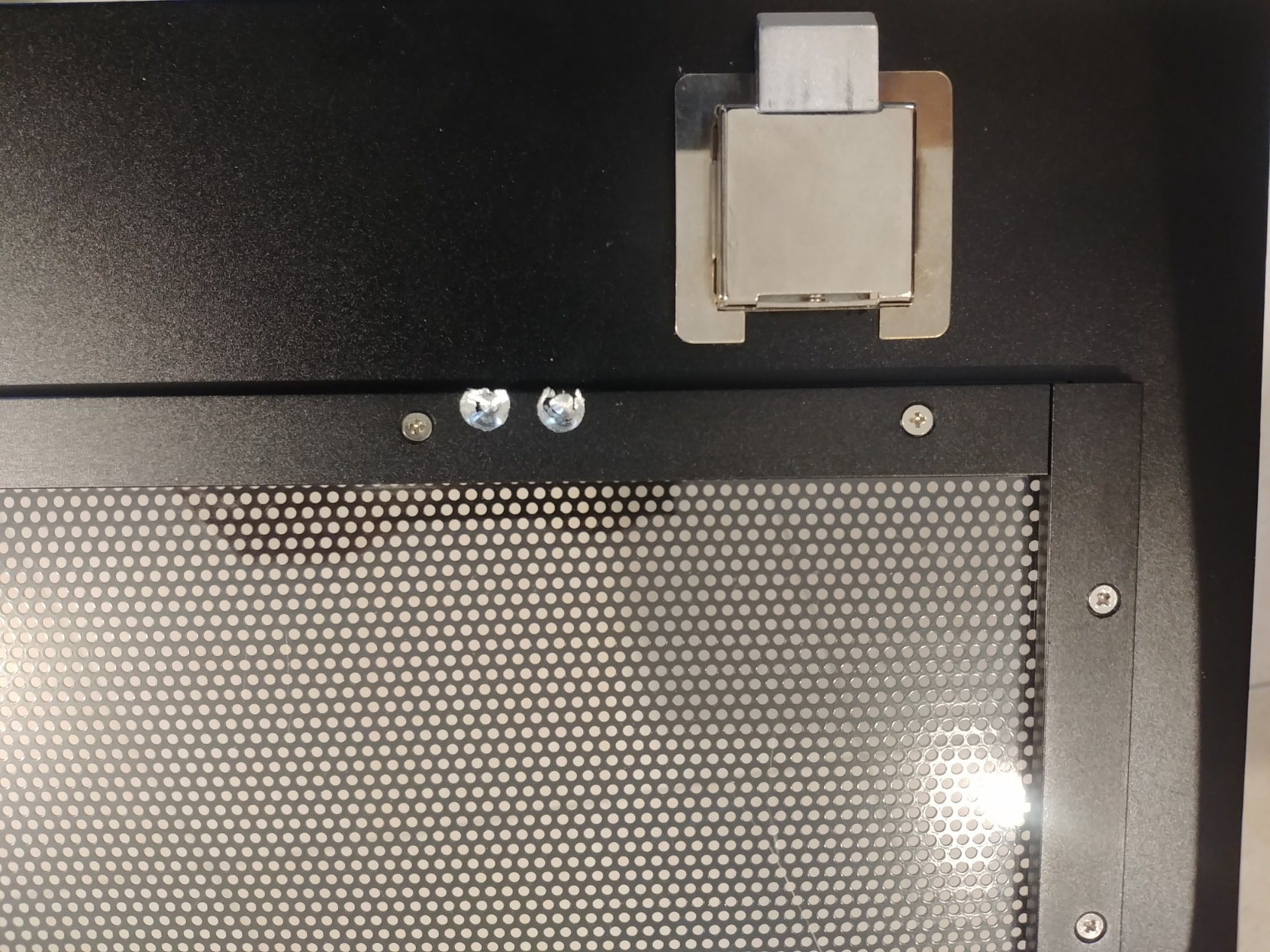

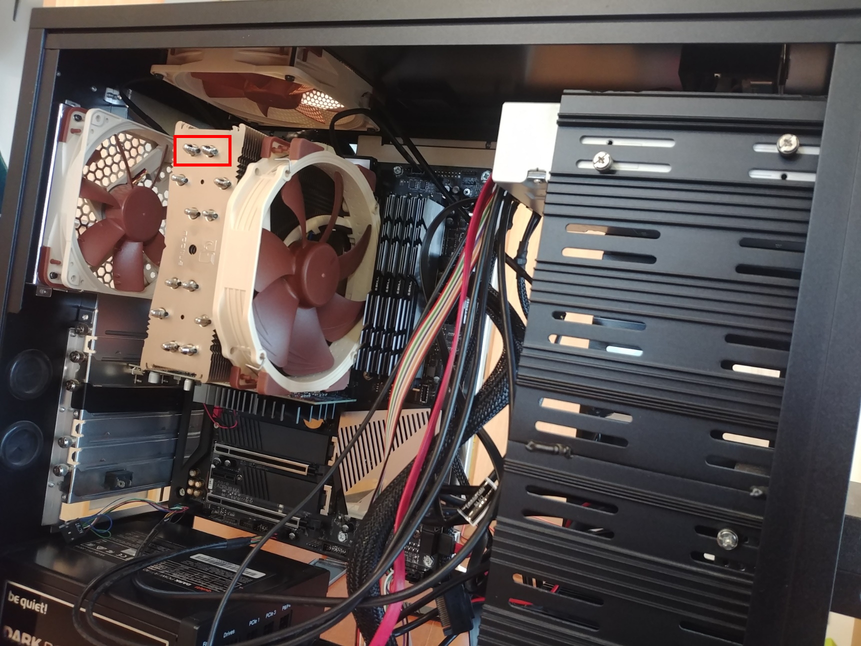

Ich möchte hier die Angaben zum "Hiper Osiris" korrigieren, denn 170 mm haben definitiv nicht Platz. Ich habe heute nach 10 Jahren meinen Alpenföhn Brocken (158 mm) in Rente geschickt und einen Noctua NH-U14S (165 mm) eingebaut. Wie befürchtet ging das Seitenteil nicht zu, weil zwei Enden der Heatpipes (im Bild rot markiert) mit dem Steg, der das Fenster einfasst, kollidierten.
Ich hatte schon damit gerechnet und habe kurzerhand zwei Bohrungen gesetzt, sodass die Heatpipes sich darin versenken können. Hat wunderbar geklappt.
Wer nicht bohren will, für den ist sicher bei 160 mm Schluss. Höhere Kühler passen nicht rein.
