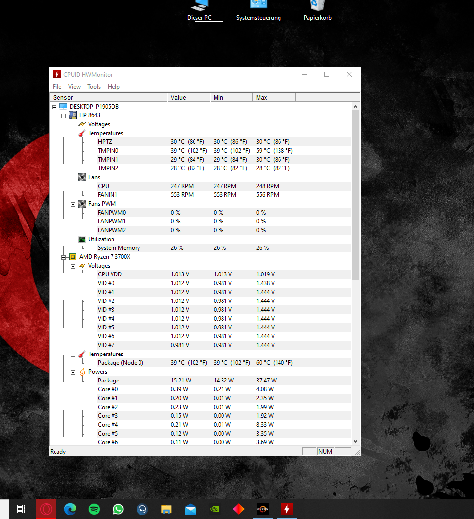

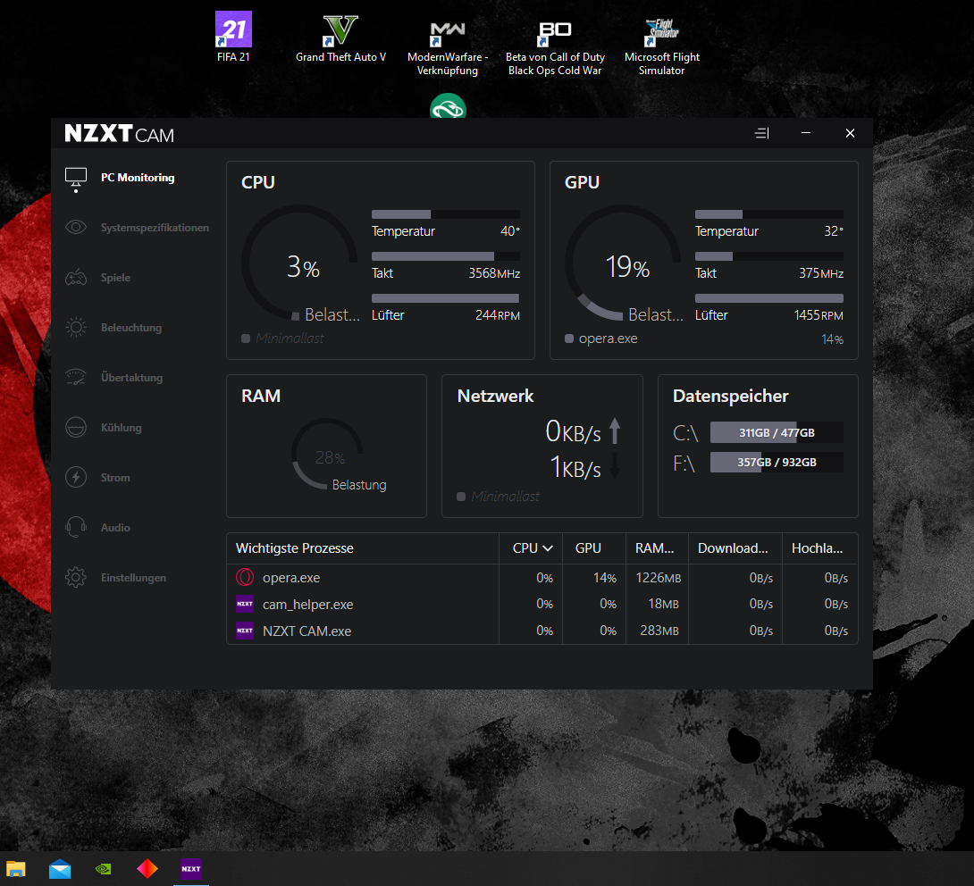

Habe gerade gesehen bei NZXT Cam das der CPU Lüfter anscheinend mit 243 RPM dreht

Ich bin kein Profi in der Angelegenheit, weil ich selber ein Jüngling in Computerfragen bin.
Aber ich kann dir sagen, dass meine Gehäuselüfter bei 900rpm liegen. Daher erscheinen mir deine 243 als wenig
Im Bios mal schauen ob du die Lüfter einstellen kannst? Vllt ist das system auf Silent konfiguriert, insb wenn du bei 75-80 Grad nichts von dem Lüfter hörst.

Jaa verständlich aber mir werden wirklich nur 243 angezeigt

Edit: 243rpm werden ein Auslesefehler sein, kaum ein Lüfter dreht so niedrig.
Kein Ablesehfehler von dir, sondern ein Auslesefehler der Software...
Bei 3% Last auf der CPU ist die Drehzahl jetzt wirklich nicht erstaunlich. Wenn die Anzeige stimmt (glaube ich eigentlich nicht dran), fänd ichs toll, dass HP den tatsächlich soweit runterregelt. Wie ist die Drehzahl mit Last?
Ich schau mal mit HW Monitor

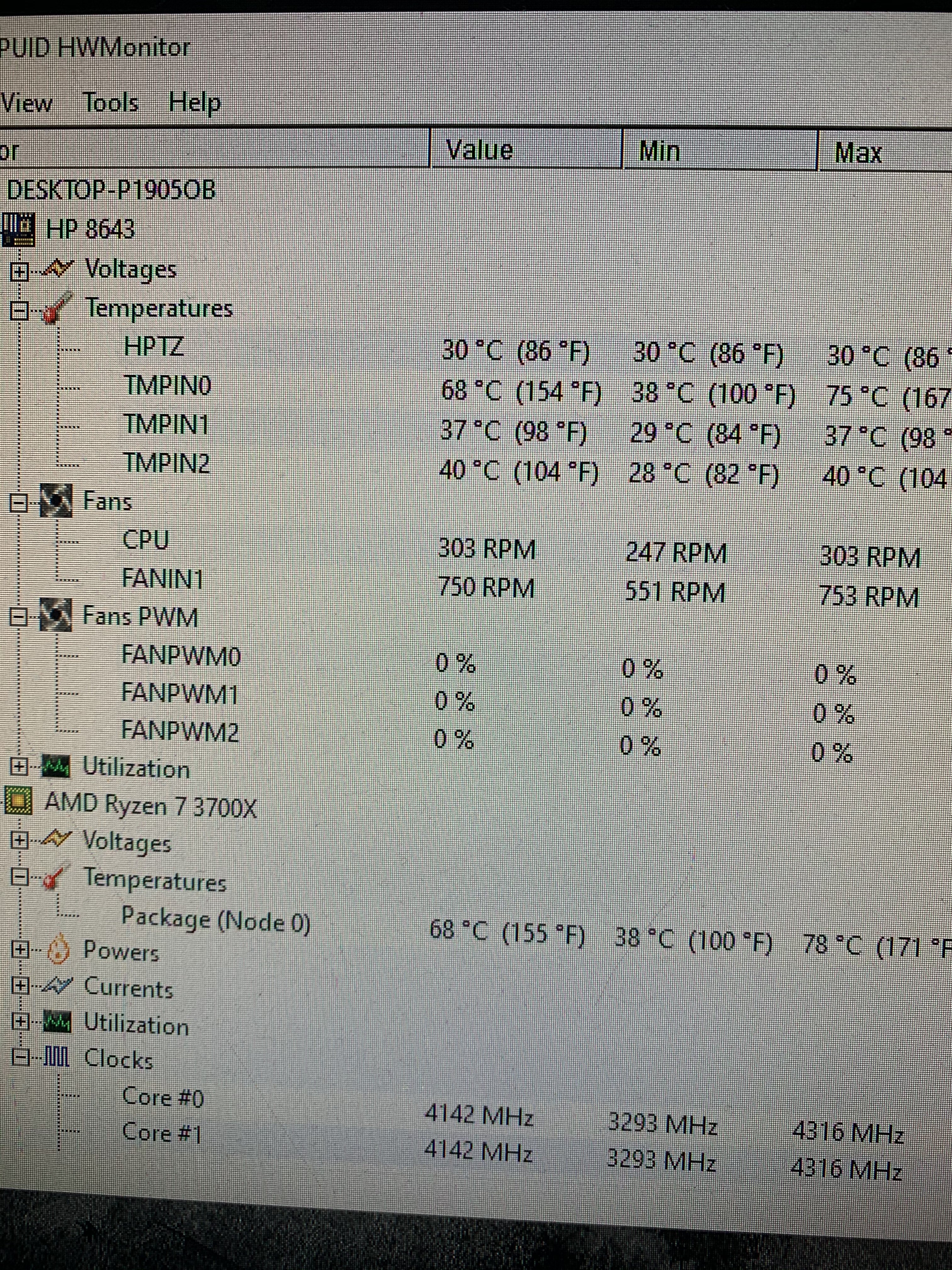

Das komische überhaupt ist als ich den PC neu hatte waren die CPU Temperaturen maximal bei 64 Grad und jetzt halt die genanten Werte also bei Volllast

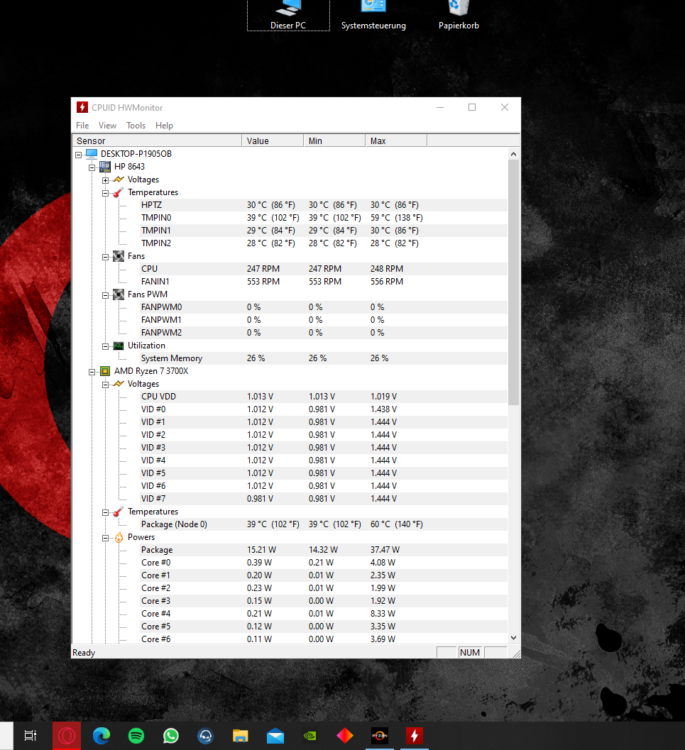

Laste die CPU mal aus (prime95 o.ä.) und lies dann die Temps Lüfter Drehzahlen aus, vllt lässt sich so erkennen ob die Werte plausibel sind.
Edit: Sry, ging nicht um die temps, sondern um die Drehzahl, der ich nciht so vertraue.
was genau sind diese ganzen FAN‘s
JPsy schrieb:
Laste die CPU mal aus (prime95 o.ä.) und lies dann die Temps aus,
Prime95 bringt jede CPU zum glühen, bei seinem Kühler hier würde ich jetzt Prime nicht wirklich empfehlen,
zumal er die CPU niemals in so eine hitzige Situation bringen wird wie Prime das tut.
Lass HWMonitor einfach im Hintegrund mal laufen, wenn du eine Weile eins deiner Spiele spielst
und beobachte später.

Spiele gerade warzone und habe anscheinend 895 RPM
Welches der FANs ist mein CPU Lüfter
Der bei dem CPU steht. Gute Werte finde ich, bei 900 Umdrehungen 70 bis 80 Grad ist gut...
