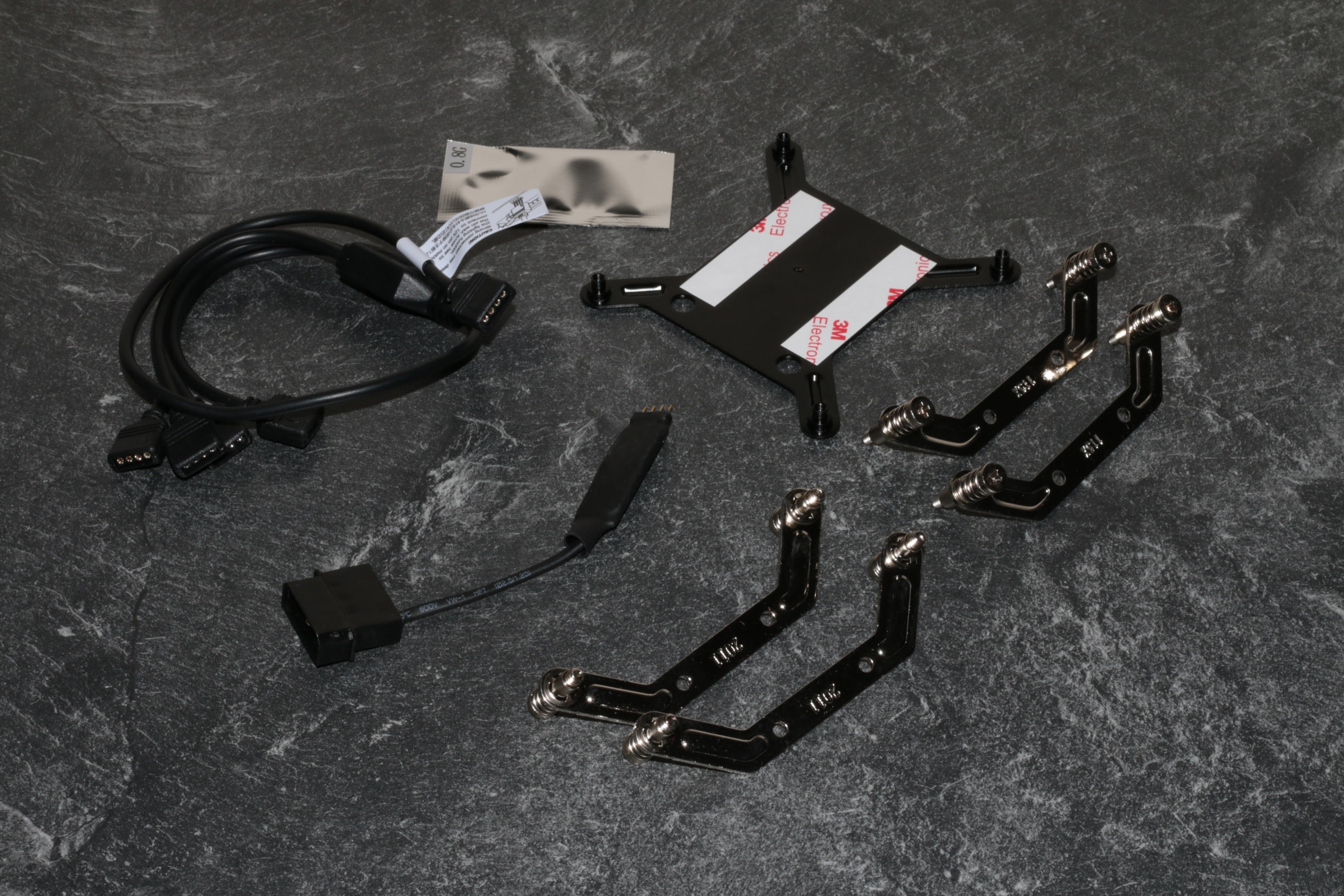

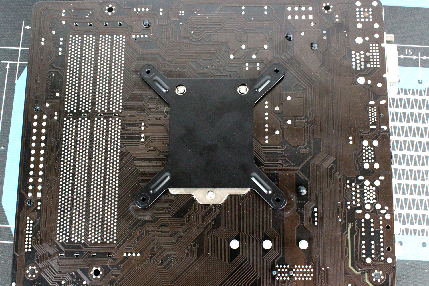

Das "Backplate" wird bei der Erstmontage mit zwei "Doppelseitigen" Klebestreifen angebracht sein. Hoffe fuer dich, du hast jenes Defektes Board nicht bereits Fachmaennisch entsorgt.
Gruss Fred.

Die Klebestreifen brauchst Du nicht; die machen nur die Montage einfacher, weil Du dann die Backplate nicht gegenhalten musst, bis die Schrauben sitzen.
Reaktionen: Silwan, JAIRBS, Graphixx und 3 andere
Falls die Backplate aus Metall ist und direkt auf der Platine aufliegt, dann sollte man die Klebestreifen schon dazwischen machen. Einfach weil die als Isolation dienen. Muss natürlich kein doppelseitiges Klebeband sein, normales (auf die Backplate geklebt) reicht auch. Doppelseitig ist es nur, weil so die Montage leichter ist.
Liegt die Backplate dagegen eh nur auf der Rückseite vom Sockel auf, dann ist es egal.
Reaktionen: Silwan
