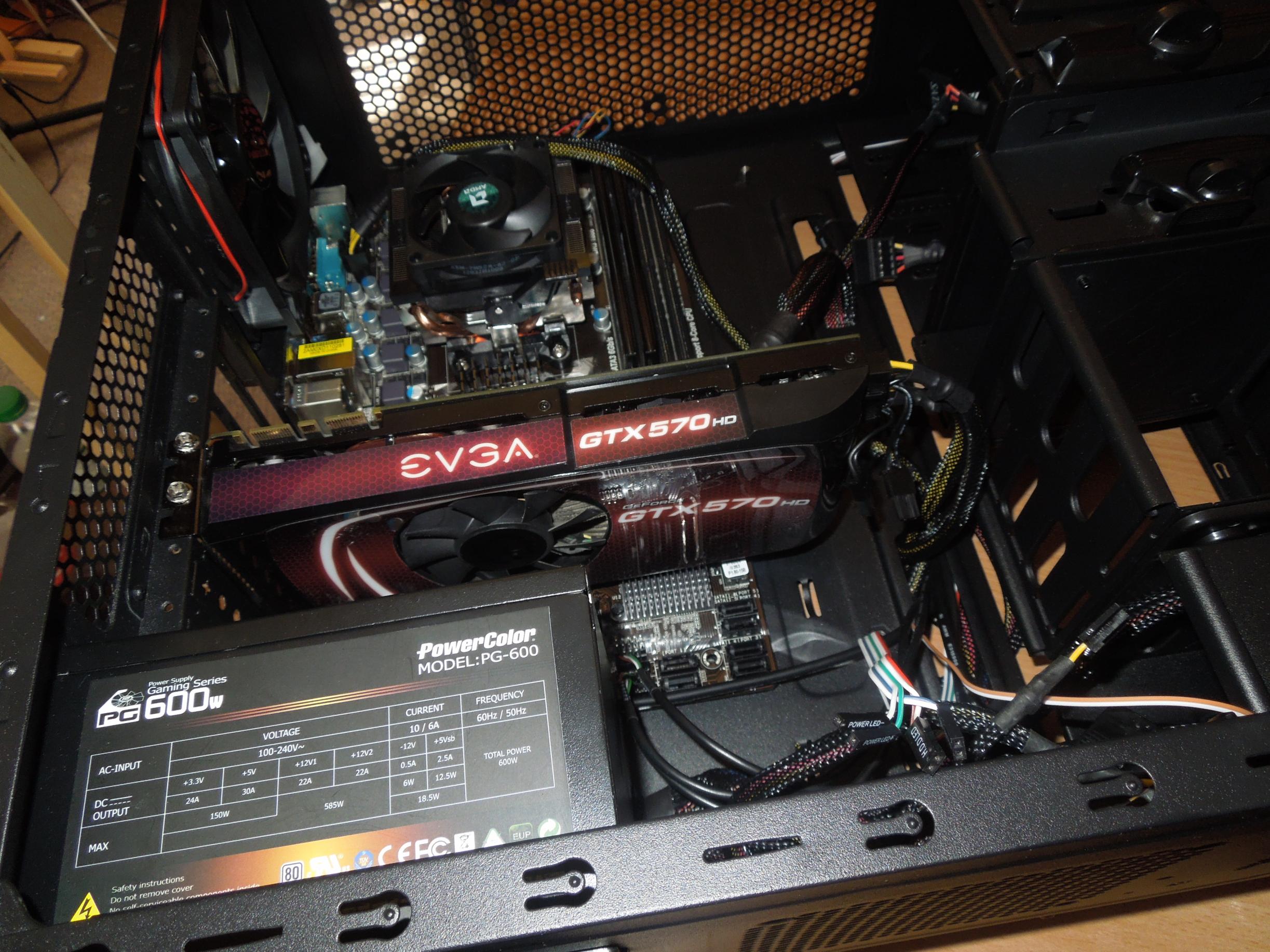

Reicht ein PowerColor 600 Watt Gaming Series Netzteil für folgendes System aus?
FX 6200 @ 6x 4.2Ghz
8GB DDR3
GTX570HD Evga
1TB HDD
AsRock 970er
DVD RW Brenner
Wieviel ist da noch über unter Vollast?

1. Von den Anschlüssen ja, von der Leistung keine Ahnung
Was steht auf dem Schild über die Leistungsfähigkeit der 12V Schiene(n)?
Das PowerColor auf der Webseite zwar das Netzteil listet aber die Spannungsverteilung nicht verrät ist eher ein schlechtes Zeichen genau wie der für ein 600W Netzteil viel zu geringe Preis.

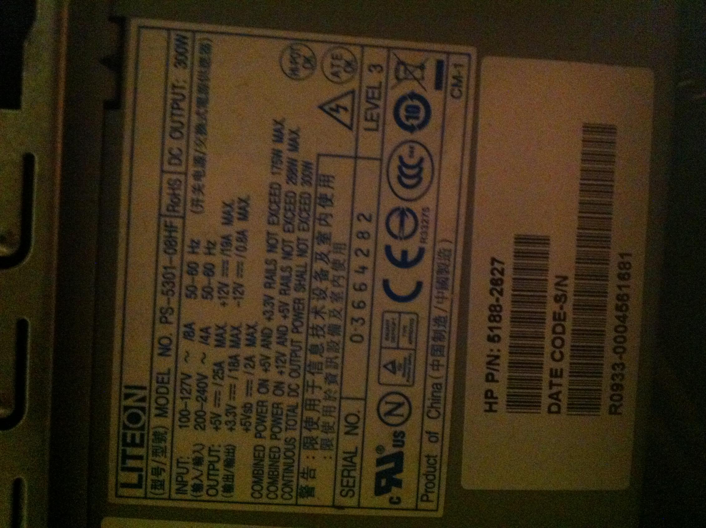

Hallöchen :)
Ich wollte mal endlich anfangen, mein Steinzeitfossil zu erneuern:
Intel Core 2 Duo CPU E7500 @2,93 GHz (ja, der muss auch unbedingt raus :D )
4GB DDR3 RAM
DVD RW Brenner
FoxConn ETON mainboard
1 TB S-ATA
Und neu auch noch die ASUS GeForce GTX 660 Direct CU II
Ich denke mal, mein alter wird wohl nicht reichen, wenn ich ihn den ganzen Tag laufen lasse und in HD am zocken bin :D
Später soll ja auch noch ein guter Prozessor rein.
Da ich keine Ahnung hab, welche Angabe die richtige ist, poste ich mal ein Foto. ;)
Was denkt ihr über einen OCZ CoreXStream 500 Watt als Alternative?
Vielen Dank im voraus und Entschuldigung, dass ich so wenig Ahnung in dem Gebiet habe :freak:
Anhang:
Welche Grafikkarte war denn vorher verbaut? Ich vermute fast eine ohne 6-pol-PCIe-Anschluss.
Mit dem Alter des NTs würde ich es auf jeden Fall erneuern, ich würde mal eins dieser hier vorschlagen: http://geizhals.at/de/?cmp=543127&cmp=871343&cmp=543132&cmp=679523&cmp=677342#xf_top (sofern nur der Unterbau CPU+MB noch ausgetauscht wird, wenn du jedoch auch die GPU in ein HighEnd-Modell tauschen willst, wäre eine Watt-Klasse höher durchaus sinnvoll). Diese wären mehr oder weniger deutlich effizienter als das CoreXStream.
Das Foto passt schon :)
Du hast recht, das Netzteil ist ein Relikt und muss mal erneuert werden.
Das OCZ CoreXStream wäre eine Möglichkeit, aber weder meine erste noch zweite Wahl.
Grade wenn du noch ein Gehäuse hast wo das Netzteil ober verbaut ist würde ich eher ein anderes Netzteil wählen, da das OCZ nur bis zu einer Betriebstemperatur von 30°C spezifiziert ist - und im Hochsommer wird es in so einem Gehäuse problemlos 50°C ganz oben im Gehäuse.
Wenn's trotzdem sehr günstig sein soll, schau dir mal das Thermaltake Munich 430W an - das ist wenigstens bis 40°C zugelassen und hat es gibt ein paar Tests die belegen, dass das Netzteil recht akzeptabel funktioniert.
Wenn's gerne sehr leise sein soll kannst du mal das be quiet! L8 430W oder E9 400W anschauen. Hier sollte das Netzteil aber im Gehäuse unten verbaut werden, da der Lüfter zu langsam dreht um beim Wärmeabtransport viel zu helfen.
