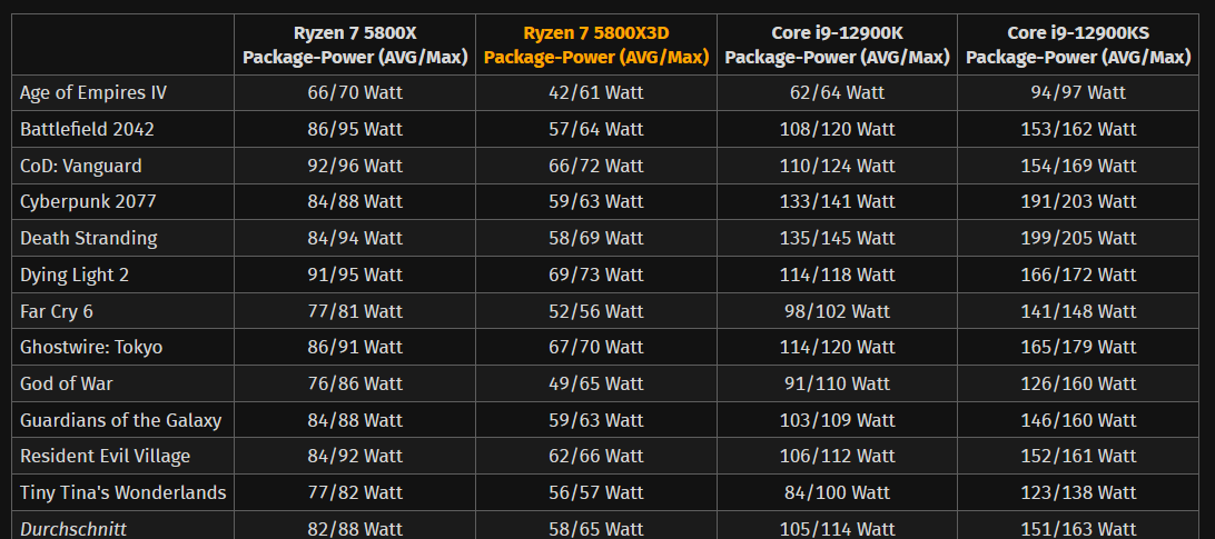

kurze Frage, seid Ihr der Meinung, mein Netzteil reicht noch aus, wenn ich auf einen 5800X3D aufrüste?
Ehrlich gesagt, würde ich ungern noch das Netzteil tauschen. Der PC sollte dann noch so 4 oder 5 Jahre laufen und dann wird eh neu gebaut.

Mir fehlt die Fantasie, wieso es nicht genügen sollte. Gibt ja kaum sparsamere CPUs.
Der 5800x3D zieht nicht mehr als deine CPU schätze ich. Der ist recht sparsam und man kann ihn noch super per Curve Optimizer verbessern.
Allerdings wird der sehr heiß, was schon beim 5800x so war wegen dem Hotspot.
Das Netzteil ist also kein Problem, eher dein CPU Kühler.

Das sollte nicht das geringste Problem ergeben ich würde vermuten der 3700x verbraucht bald mehr als der 5800x3D

Aber die Grafikkarte wird mehr verbrauchen, da mehr FPS erreicht werden. Sonst bräuchte man ja nicht aufrüsten!
