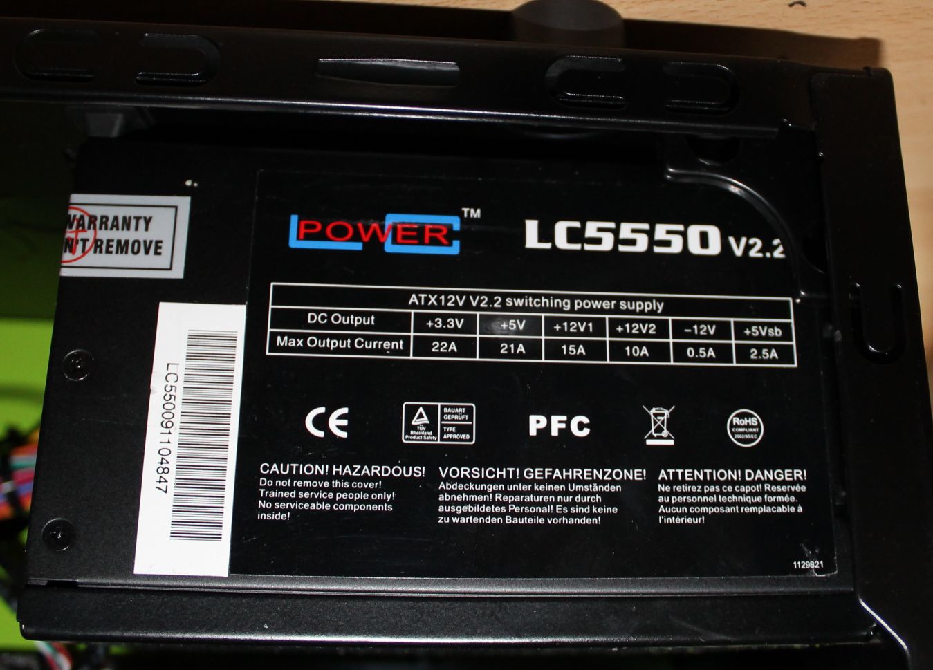

Wieviel Watt benötige ich für dieses System? Ich hab derzeit ein älteres LC-Power 500W zuhause herumliegen.
Wieviel Watt benötige ich mit einer 2ten HD7970? (evtl. späterer Einbau)
Danke für eure Hilfe
Vermutlich reicht dein LC-Power nicht - welches allerdings weniger an den 500W liegt und mehr an der vermuteten (schlechten) Qualität des Gerätes. LC-Power hat zurecht einen miserablen Ruf, grade was deren älteren Modelle angeht.
Sag uns bitte doch mal genau um welches LC-Power es geht, dann können wir dir auch sagen, ob's eventuell doch klappt.
Für dein System mit OC ohne Spannungserhöhung...
Für eine GPU: 450W und für zwei GPUs 700W wäre meine Empfehlung an's Netzteil. Die Qualität muss hier natürlich auch stimmen.

Kisi1992 schrieb:
Dann versuch es mal mit annähernd 550W zu belasten *Feuerlöscher reich*
Wenn du wirklich mit einem CF planst, dann würde ich in Richtung 800W gehen. Kostet dann qualitativ ordentlich aber auch >100€, immerhin sind sowohl die HD7970 als auch der FX keine Kostverächter.
Danke für deine Antwort. Mir ist schon klar das kein Netzteil die angegeneben Watt-Zahlen erreicht.
Wäre eben schön wenn ich vorübergehen noch mit dem LC-Power fahren könnte. Ein neues Netzteil kommt sicher in Zukunft, nur würde ich dann auch gleich alle Kabel sleeven und das hat noch Zeit.
Nein, das LC-Power kannst du völlig vergessen. Mit dem klappt das nie und nimmer.
Derzeit läuft das LC-Power jedoch mit dem System, nur ist derzeit eine HD 4850 eingebaut. Diese hat ca. den selben Stromverbrauch wie eine HD 7970.
Nein, nicht ganz. Eine HD 4850 braucht etwa 125 W, eine HD 7970 aber zumindest 210 W.
ok, dann besorg ich mir gleich ein Neues. Danke für eure Hilfe.
Noch zur Info: Ich hab mit meinem Standard-Baumarkt-Strommessgerät 500Watt gemessen. Die CPU wurde mit Prime95 ausgelastet und die Grafikkarte mit Battlefield 3. Hat gut funktioniert und ist nicht abgekrazt.
dodged a bullet
Das du dadurch auf 500W kommst, sagt sehr viel über die (grottige) Effizienz des Netzteil aus...
wenn du ein neues Netzteil mit 80+ Gold kaufst, kannst du erwarten das der Stromverbrauch dabei um mindestens 100W sinkt
Bei einer Effizienz von ~70-75% (ist nur eine Schätzung meinerseits) lag der reale Verbrauch deines Systems bei ~300-350W, den Rest hat dein NT in Wärme umgewandelt.
PS: Solche Tests würde ich trotzdem sicherheitshalber unterlassen. Immerhin kannst im schlimmsten Falle Teile deines restlichen Systems mit in den Tod reissen!
