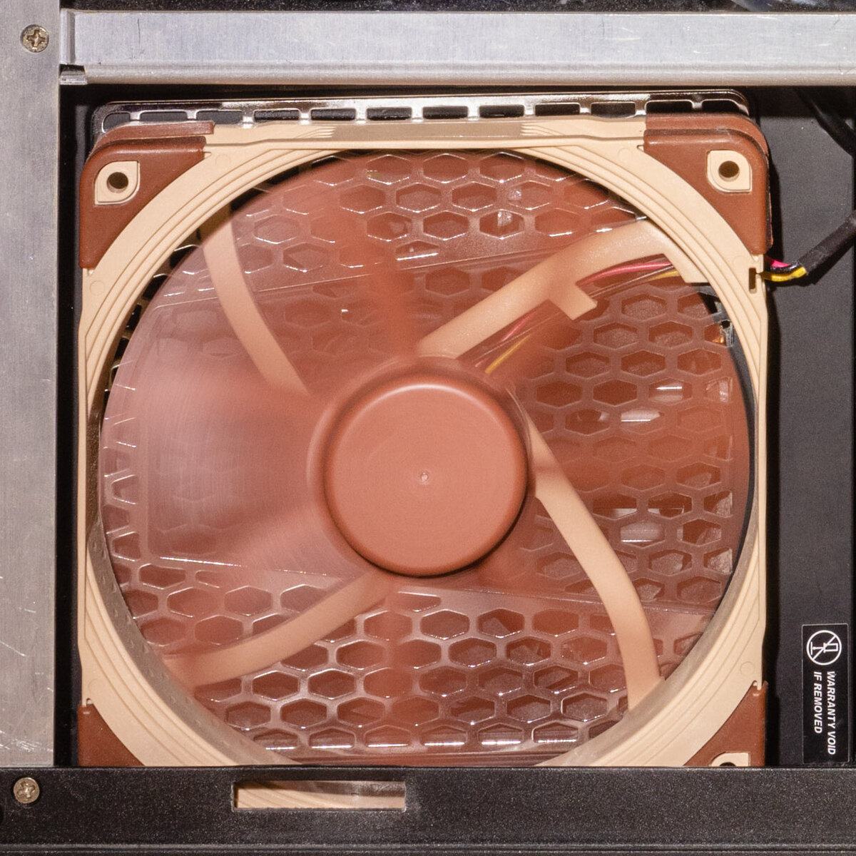

Ich hab das Netzteil damals eingeschickt und der Seasonic Support meinte auch nach eingehender Überprüfung keine Störgeräusche feststellen zu können. Sie haben mir dann trotzdem ein neues Netzteil geschickt, das war dann deutlich leiser, aber immer noch aus Sitzabstand hörbar und störend. Aus lauter Verzweiflung hab ich dann einen NF-A14 davorgesetzt, damit der Netzteillüfter so lange wie möglich aus bleibt.
moreno111 schrieb:
So langsam isses ziemlich nervig
Ich hatte drei Netzteile (2 x Seasonic, 1 x be quiet!) in Folge mit nervtötenden Lüfterstörgeräuschen im Leerlauf. Selbst mein Corsair AX1600i nervt, weil das Teil bei jedem Systemstart meint, den Lüfter 15 Sekunden lang mit knapp 2000 RPM drehen lassen zu müssen, aber wenigstens ist es danach selbst bei 850 Watt Last absolut still).
moreno111 schrieb:
Aber ist doch noch nicht normal odeR?
Ein leises Netzteil zu bekommen scheint mittlerweile Lotteriespiel zu sein.
