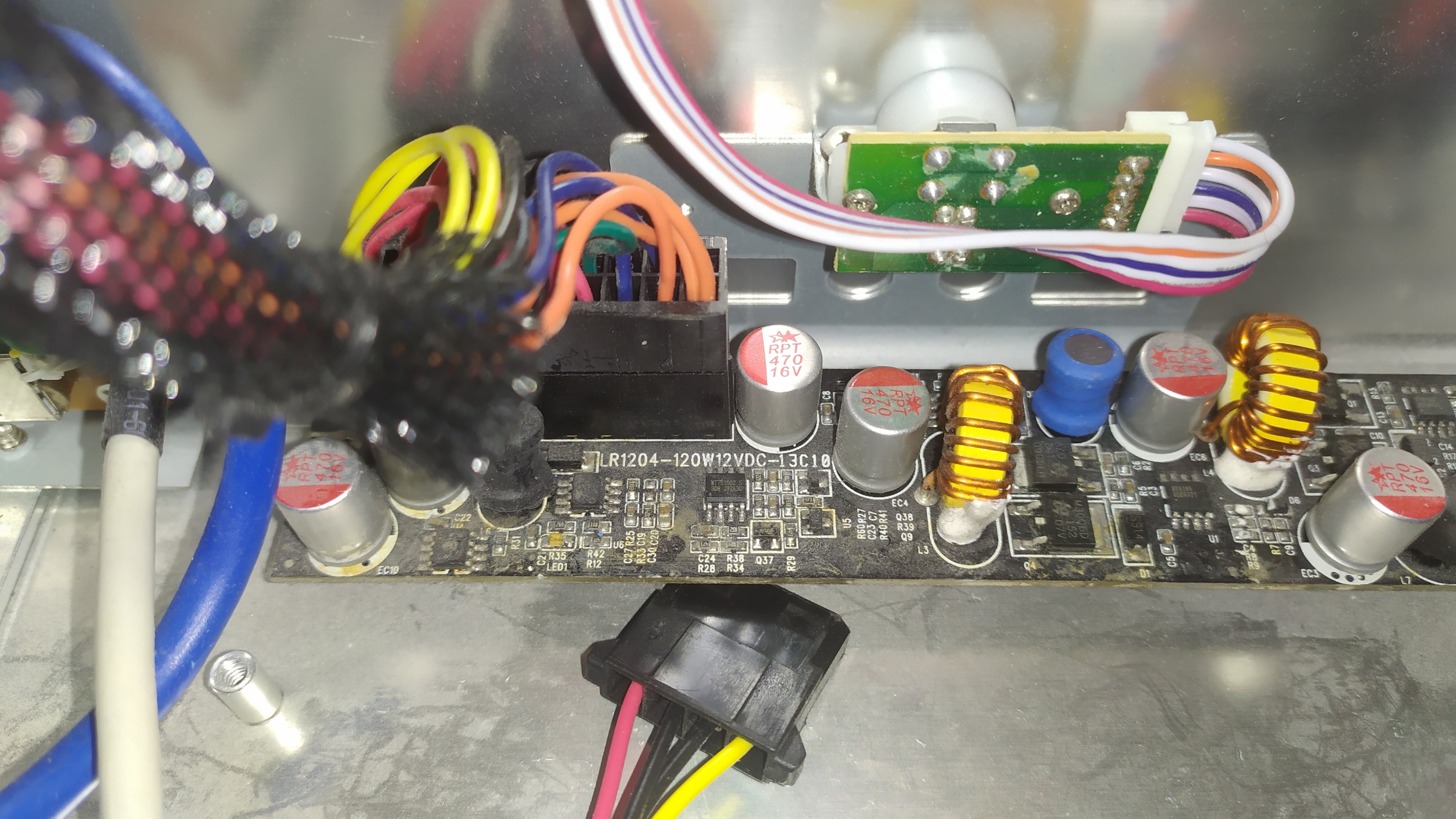

Frage: reicht es das folgendes Setup mit einer Pico-PSU zu betreiben?
Asus ROG Z370i, i3 8100, keine Graka, 1x SSD, 1x M.2 NVM, 1x HDD
Auf der Platine der PSU steht 120W. Ob das Schaltnetzteil potent genug ist kann ich nicht beurteilen
Grüße
Ralf
Das sind die Leistungen von 3,3, 5 und 12 Volt zusammengerechnet und in der Regel Peak Werte.
Die 120W muss man vorsichtig betrachten. Ich würde da nicht mehr als 90 Watt Dauerleistung erwarten und wenn man ein Netzteil mit maximal 90 Watt verwendet, ist man auf der sicheren Seite.
Steht da auch eine genaue Modellbezeichnung drauf? Die DC-DC-Platinen haben meist eine 19 Volt Eingangsspannung. Manchen reichen auch 12 Volt.
Bei einem i3 8100 zwei SSD braucht der PC ca. maximal 70 Watt. Die Festplatte sollte eine 2,5" sein, weil die mit einem geringen Anlaufstrom auskommt. 3,5" Festplatten würde ich meiden. Ab 2x 3,5" ist ein ATX-Netzteil sinnvoller.

Die PICO.PSU die ich grade zur Hand habe hat auf der Platine eine 120W-Beschriftung
Davon kannst du auch ein Bild machen. So viele Hersteller gibt es nicht und dann kann man sie vielleicht besser identifizieren.
Gute Idee!
Die HDd wäre eine 3,5" in einem Vibefixer- Rahmen gewesen. Die muss dann wohl gehen. Es wäre eh schwer gewesen ein Gehäuse zu finden wo sowas rein passt, immerhin ist da normalerweise (also ohne Bastelei) ein 5,25" Platz für nötig.
Sollte eine 2,5" HDDeingebau werden, wäre ich jedoch auch an einer guten Entkopplung interessiert - gibt es da etwas effektives?
Das ist die PSU
http://www.minicase.net/product_LR1204-120W12VDC.html
Die Durchschnittsleistung (Peak) von 3,3 + 5 + 12 Volt beträgt insgesamt 114,4 Watt (137 Watt) wobei es bei 12 Volt nur 48 Watt (54 Watt) sind.
Eine 3,5" Festplatte läuft mit 5 und 12 Volt. Eine 2,5" nur mit 5 Volt, was für die PSU besser ist. Die lässt dann von 12 Volt die Finger.
Zur Entkopplung kann man Gummi Unterlegscheiben benutzen.
Das heisst, mein System sollte mit derPSU betrieben werden können, idealerweise ohne 3,5" HDD. Richtig?
