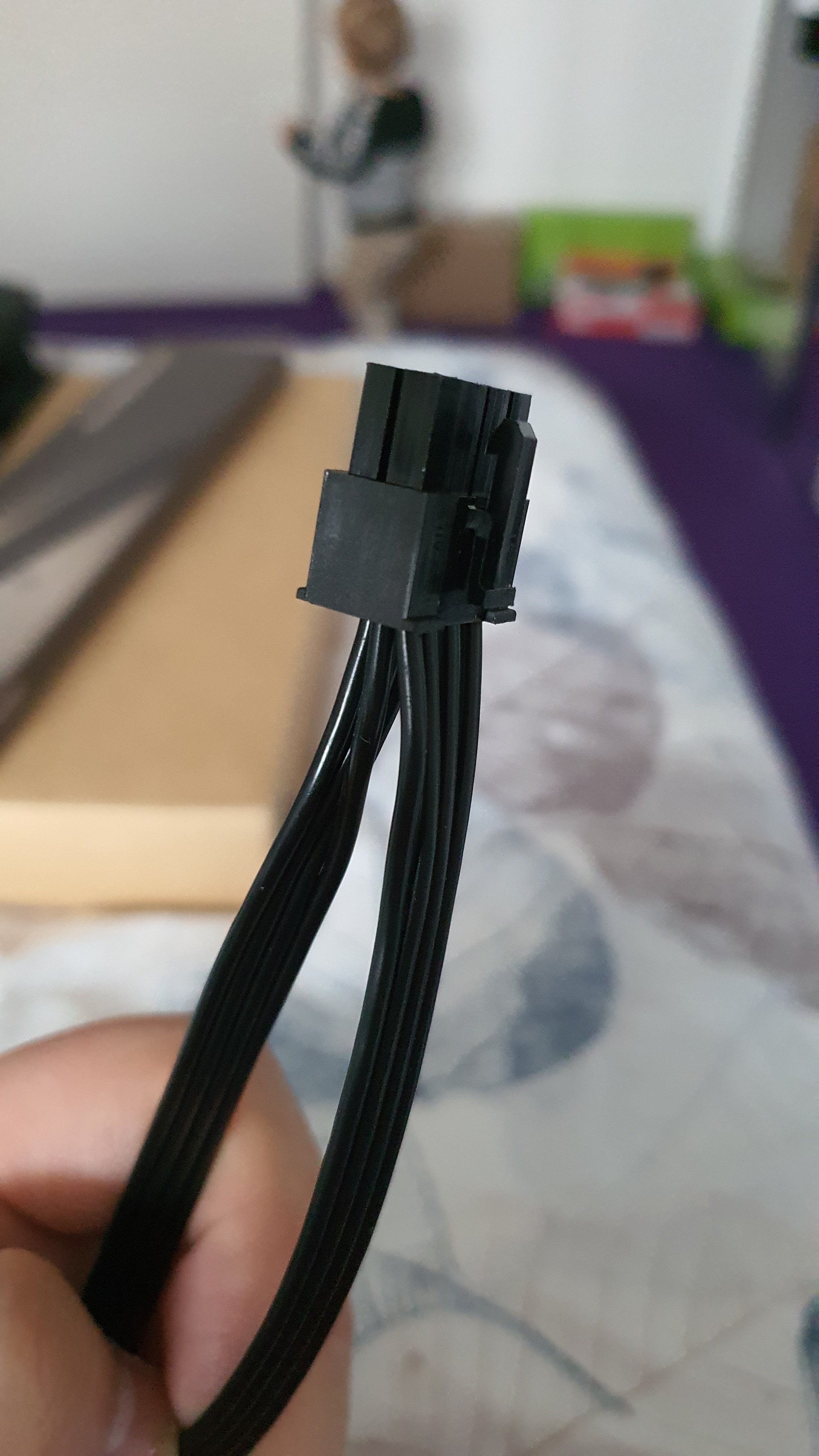

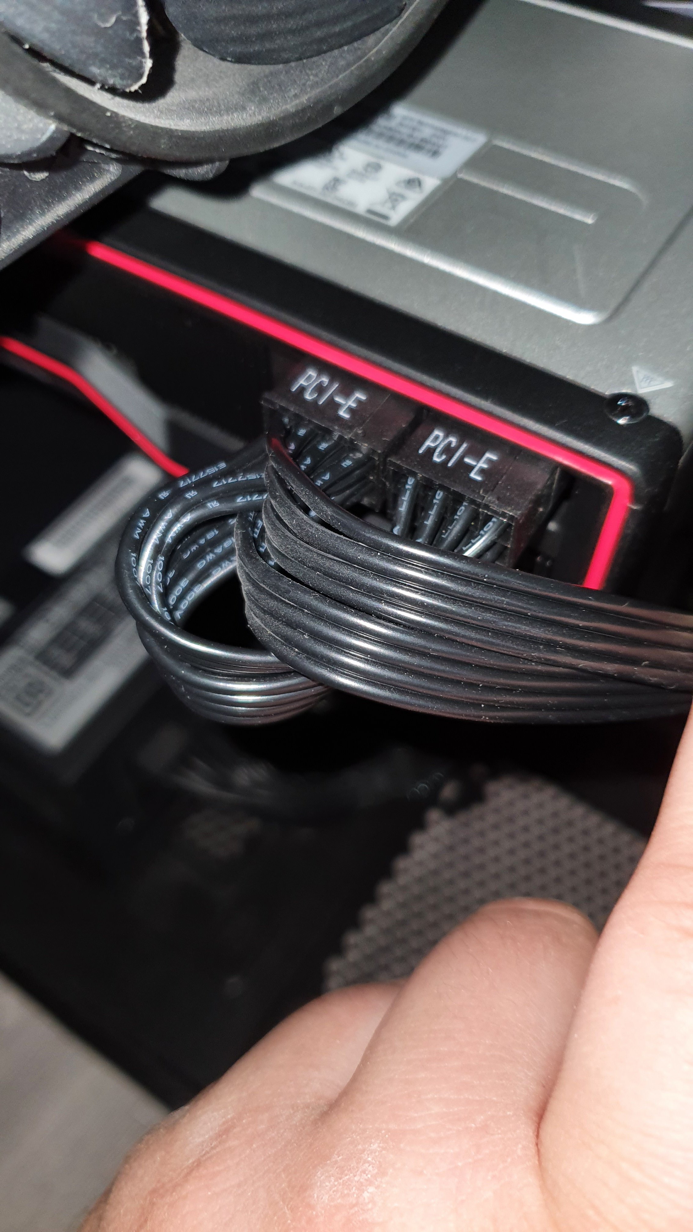

Durch Kabelquerschnitte und Steckkontakte eines PCI-Kabels ergibt sich ein maximaler Strom , mit dem das Kabel belastet werden kann. Wenn du nur ein Kabel benutzt kommst du dann über diese Grenzen und hast z.B einen doppelt so großen Spannungsabfall über das Kabel, wie bei zwei Kabeln.R4ID schrieb:Gibt es einen Grund das auch bei single rail zu tun ?

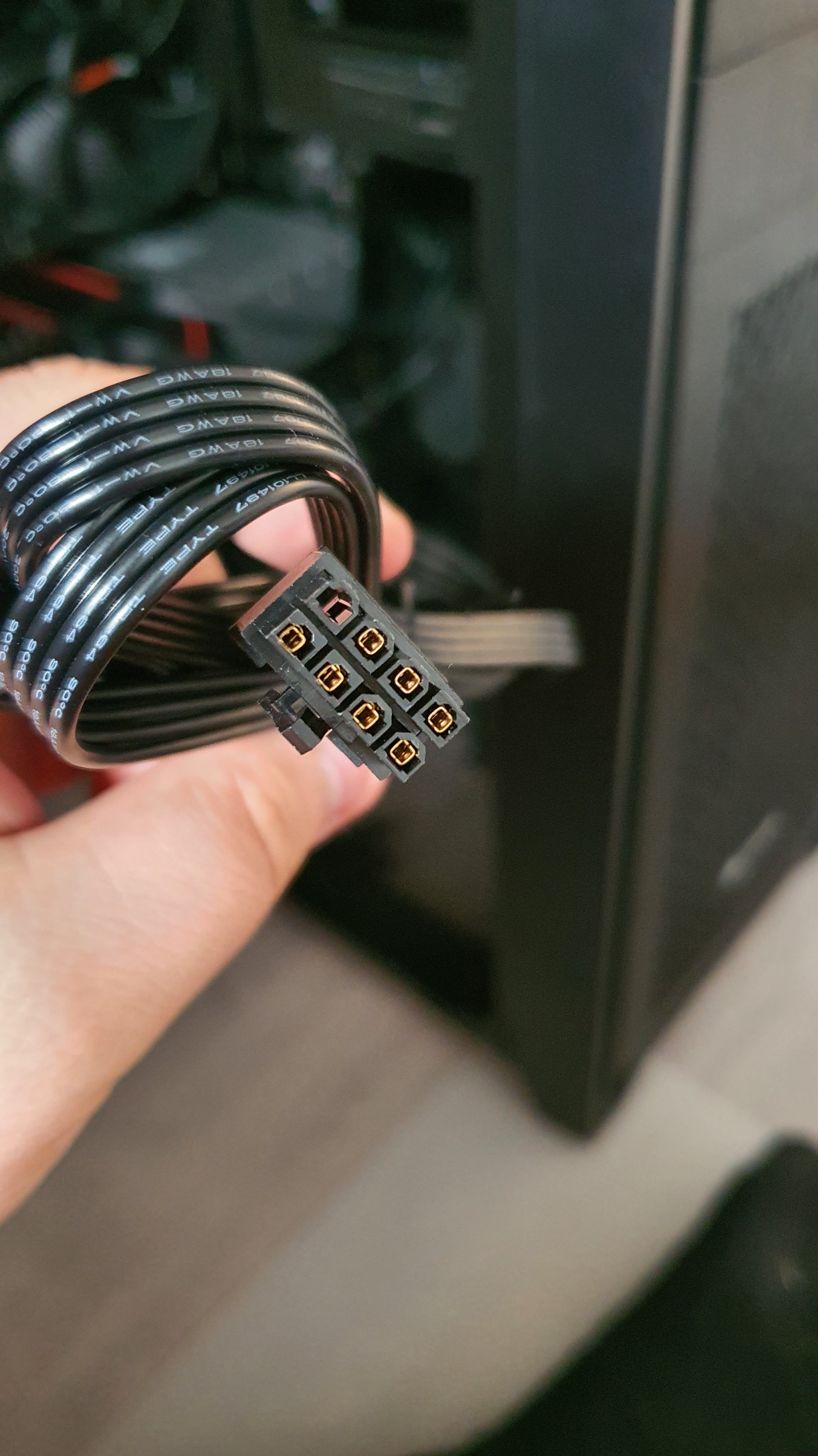

Ich muss meine Aussage nochmal korrigieren, es ist doch nur ein Kabel zur GPU.
Aber bin der Meinung es sind trotzdem zwei getrennte Leitungen die einfach nur von einen Stecker gemeinsam abgehen.
Was sagt ihr, doch lieber zweites Kabel oder so lassen ?
Edit: zweites Kabel ist dran, ich merke zwar keinen Unterschied, aber Ego ist gestärkt

Wie gesagt, der Hersteller empfiehlt es sehr deutlich. Und das bietet einfach ein zusätzliches Stück Sicherheit, ganz umsonst und mit minimalem Aufwand. Außer optischen Erwägungen gibt es eigentlich keinen Grund, diese Empfehlung in den Wind zu schießen. Aber einen unmittelbaren Unterschied im Betrieb 'merken' sollte man definitiv nicht.R4ID schrieb:Was sagt ihr, doch lieber zweites Kabel oder so lassen ?
