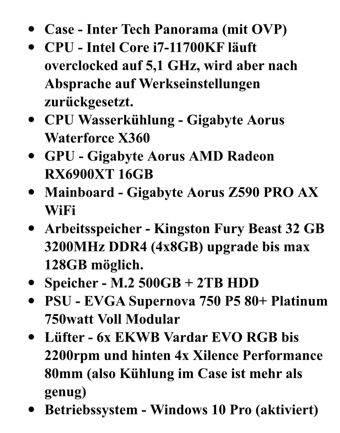

Moin Moin,
Ich möchte mir demnächst einen PC zulegen und habe mir auch schon ein Angebot herausgesucht. Jetzt bin ich mir nicht sicher, ob das Netzteil für diese Konfiguration reicht. Die Konfiguration ist im Anhang.
Im Internet findet man zwar die Netzteil-Rechner, allerdings ist dabei das Problem, dass dieHälfte sagt, dass das Netzteil reicht und die andere sagt, dass man mindestens 850W benötigt.
Es wäre toll, wenn mir jemand mit Ahnung helfen könnte.
Vielen Dank im Voraus
