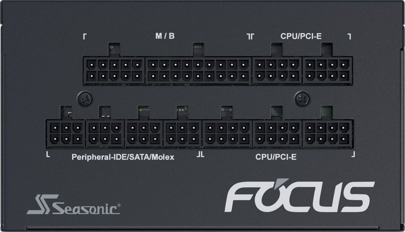

kann man am Seasonic Focus GX 850 tatsächlich vier PCIE Stecker betreiben? bin da einige Jahre etwas raus aus dem Thema...
Es sind ja 5 Anschlüsse vorhanden, aber einer wird ja mindestens für CPU genutzt. Sind die Anschlüsse gleich?
Würde mir nämlich ein viertes PCIE Kabel bestellen bei Seasonic, um damit die RTX4090 @OC zu betreiben.
Bild vom Netzteil im Anhang.
@Drewkev
stimmt, aber ich dachte man sollte pro PCIE Anschluss an der GraKa auch ein Kabel nehmen?
(Statt ein Y-Kabel an die Graka zu stecken)
Das GX850 ist ein Single Rail Netzteil, egal wo du die Kabel anschließt, es landet sowieso intern auf der gleichen Schiene.
Reaktionen: rZx
sonst stünde nicht "CPU/PCI-E" dran. wenn die unterschiedlich sind steht da entsprechend "CPU" oder "PCI-E" (wahlweise "VGA") dran.
also ja, man kann hier 4 PCIe-kabel anschließen.
Reaktionen: rZx
