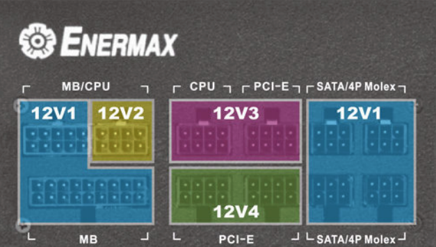

Moin,
ich habe gerade auf ne 3080 umgerüstet. Wenn ich die Karte normal laufen lasse (375W) und ein Spiel Starte, startet das System neu. CPU ist ein 9900K. (siehe Sig)
Das Netzteil ist ein Enermax Revolution DF 750W.
Wenn ich die Karte mit 300W betreibe geht es, das ist aber nicht Sinn der Sache.
Nun, laut meinen Recherchen sollten 750W reichen. Anscheinend aber nicht. Hat jemand einen Tip, ob was anderes im Argen sein kann oder ob es tatsächlich am zu schwachen Netzteil liegt?

An dem grünen Feld stecken zwei Kabel, welches je 2x 6+2 Stecker dran hat.
Ein Kabel also mit 2x 6+2 und ein Kabel mit 1x 6+2 an der Karte.

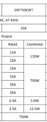

Also ist die Karte falsch bzw. ausschließlich an 12V4 angeschlossen. Das Enermax ist ein Multirail-Gerät (siehe Abb.), und da ist es wichtig, bei so anspruchsvollen GPUs die Last auf einzelne Schienen zu verteilen.Metallmann schrieb:An dem grünen Feld stecken zwei Kabel, welches je 2x 6+2 Stecker dran hat.
Versetze ein Kabel auf 12V3 (violett), und teste mal ...

Teste ich sofort, danke für die rasche Antwort!
Edit: Welches Kabel, also das was mit beiden Steckern oder was was mit einem an die Karte angeschlossen ist, ist egal?

Das dürfte egal sein. Es sei denn, Du hast auch in dem "violetten" CPU-Anschluss noch ein Kabel stecken, das mit dem Mainboard verbunden ist. Dann würde ich dafür nur das PCIe-Kabel nehmen, das nur mit einem Stecker mit der Grafikkarte verbunden ist.Metallmann schrieb:ist egal?

Nun funktioniert es. Ja, da steckt ein Kabel drin. Fürs Gewissen stecke ich das einzelne oben hin.
Danke!
