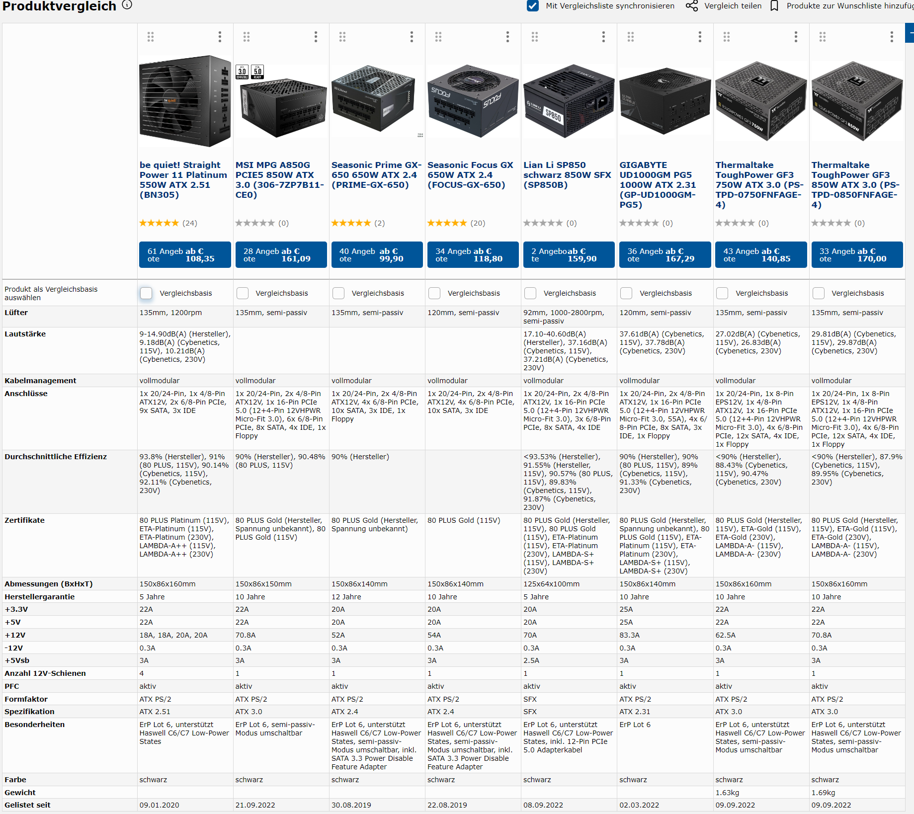

Daher brauche ich ein neues Netzteil. Welches würdet ihr nehmen?
https://geizhals.de/lian-li-sp850-schwarz-850w-sfx-sp850b-a2807698.html?hloc=at&hloc=de
https://geizhals.de/gigabyte-ud1000...gp-ud1000gm-pg5-a2685195.html?hloc=at&hloc=de
https://geizhals.de/?cmp=2807698&cmp=2685195&active=0

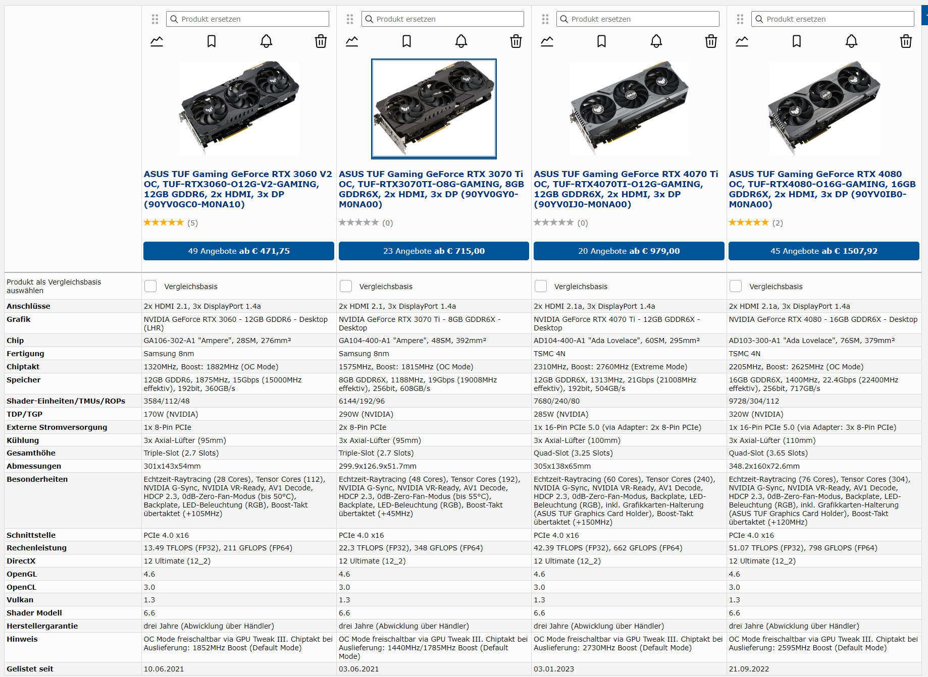

Aktuell habe ich eine 3060
Diese Karten würden mich interessieren. (Die 3060 zum Vergleich ist eingebaut).
Das ist mein aktuelles System
https://geizhals.de/?cat=WL-1568776

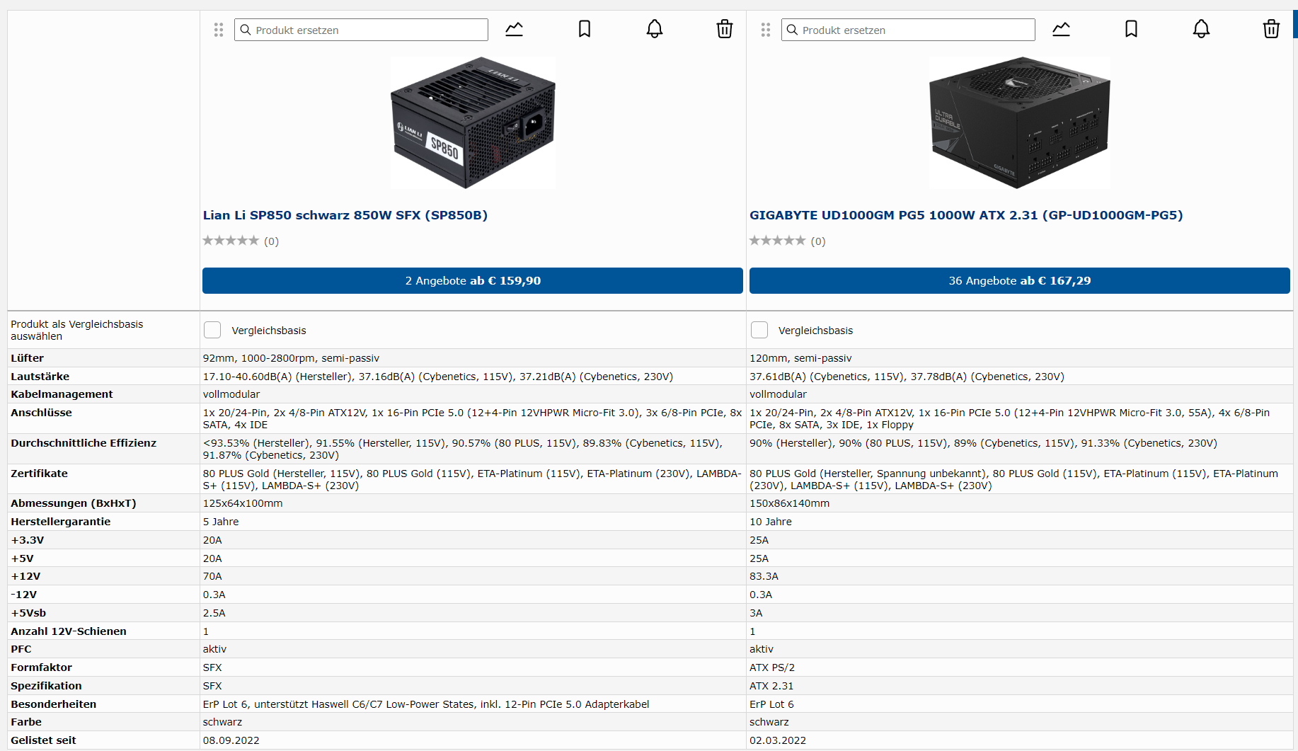

Und das lian li ist nur sfx Format nicht ATX
Reaktionen: madmax2010
Reaktionen: Deathangel008
brabe schrieb:
warum ausgerechnet die beiden? das Lian Li ist SFX und
12VHPWR connector cable without sideband contact included (not compatible with 40 series graphic card)
klick
850W oder gar 1000W braucht es nicht.
mit dem vorhandenen SP11 550W Platinum kann man es grundsätzlich auf nen versuch ankommen lassen.
Reaktionen: brabe und rumpel01

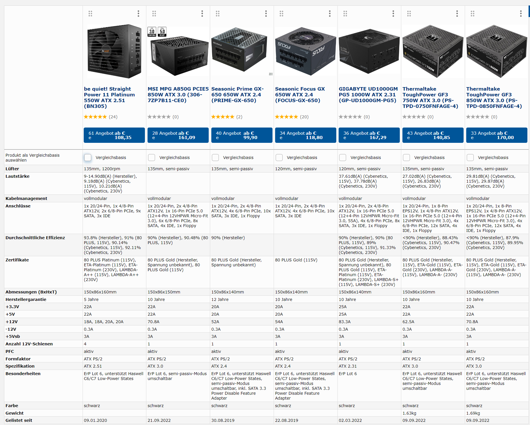

rumpel01 schrieb:
Alternativ, sofern ein Neukauf nötig sein sollte: Corsair Rmx plus optionales Extrakabel, be quiet pp11 FM/SP 11, MSI MPG A850G.
Ah, cool, das MSI habe ich nicht gesehen
https://geizhals.de/msi-mpg-a850g-pcie5-850w-atx-3-0-a2815870.html
