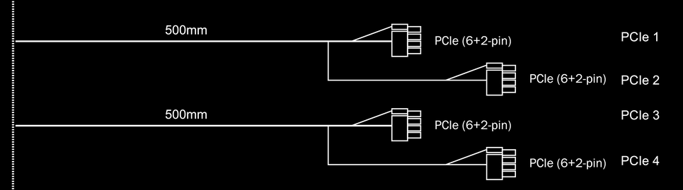

Natürlich brauchst du alle 3. Das Netzteil hat 4 Anschlüsse dafürPaspartou schrieb:Aus einem Test habe ich die Info, dass alle 3 Anschlüsse genutzt wurden müssen, da sonst die Karte nicht funktioniert.
- Juli 2013
- 2.136
Von der Seite:
Anschlüsse: 1x ATX 20/24pol, 1x ATX12V 4+4pol, 4x PCI Express 6+2pol
Niemals!MoRex schrieb:funktioniert also auch wenn du nur 2x PCIE anschließt
Das Netzteil hat 2 PCIe AnschlüsseCardhu schrieb:Das Netzteil hat 4 Anschlüsse dafür
und die sollte er beide nutzen mit zwei Kabel.
