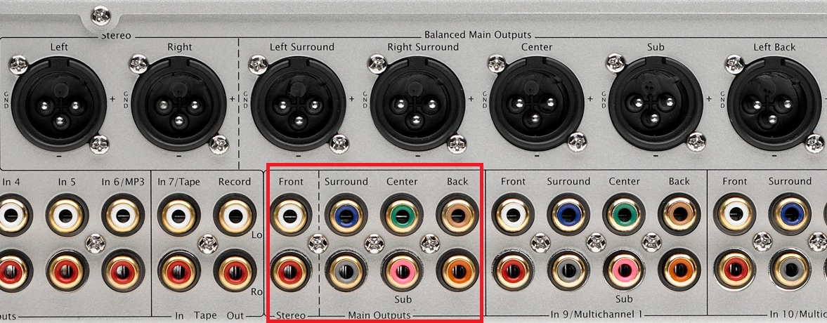

um aktive LS an einen AVR betreiben zu können, brauchst du einen AVR der Multi-Channel-Pre-Outs besitzt.
Da das dein 1513er Denon nicht zur Verfügung stellt, sieht es schlecht aus.
Für die reine Stereowiedergabe kann man die zur Not am Kopfhörerausgang betreiben.
(Das war ja aber nicht die Zielsetzung)
MfG
Zwenner
EDIT:
Multi-Channel-Pre-Outs, sind quasi vorverstärkte Audioausgänge, für aktive Lautsprecher. Diese sind in Mainstreamgeräten oft als RCA (Cinch) ausgeführt. So kann das aussehen:
