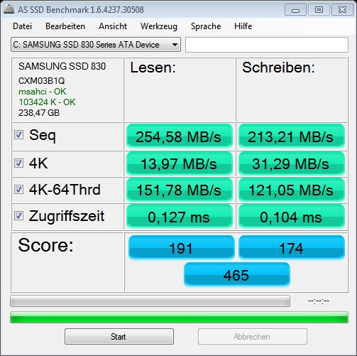

Hallo SSD-Freunde,
ich habe eine Samsung 830SSD mit 256GB.
Das Benchmark kommt mir aber irgendwie langsam vor. Es handelt sich um ein Notebooksystem mit Core i 7...
Ich habe irgendwie mehr erwartet.
Der Test wurde nicht im Akkumodus durchgeführt.
LG
Smootwo

Auch wenn der Chipsatz Sata3 kann, ist die Anbindung manchmal nur Sata2. Dein Bench is Sata2.
Hat das Notebook mehrere Schächte für Festplatten? Oft ist nur der Hauptplatz, da wo die originale Platte drin ist mit Sata 3 angebunden.
Ich würde jetzt mal tippen, dass die SSD an einem SATA2 Controller hängt. Für das Erreichen der vollen Geschwindigkeit wird für die SSD jedoch SATA3 benötigt.
Was soll das Ergebnis mit dem Prozessor zu tun haben?
Ansonsten ziemlich egal, du wirst kaum nen Unterschied spüren, ob SATA 3 Gbit/s oder 6 Gbit/s.

OK! JAmmern auf hohem Niveau. Im Vorhernacherher Vergleich ist das ne super Investition gewesen. Aber das der Akoya P6816 nur SATA 2 hat, daran hätte ich nicht gedacht. Für meine Ansprüche reicht das allemal. Also eigentlich ist es mir egal. Nur wenn man mit mehr rechnet...
Meine Erwartungshaltung war 'ne andere.

Unter Advanced Einstellungen waren Sataeinstellungen zu finden. Dann konnte man per F8 "Optimized" Einstellungen aktivieren.
Mache jetzt einfach nomma n Benchmark ^^ Poste dann hier.
Edit 2:
Kaum Veränderungen

MHHH Ich gucke morgen mal nach, was im Handbuch steht. Vielleicht hatte ja doch Sata 3 und es schlummert nur... oderso.
LG
Mach dich nicht verrückt, zwischen Sata 2 und 3 gibt es nichts zu spüren. Was ne SSD ausmacht sind die Zugriffszeiten und die 4K-Werte für kleine Dateien und da sind Sata 2 und 3 quasi identisch, da limitiert nichts.
Unterschiede gäbe es beim Kopieren auf die SSD, aber auch dann nur, wenn die Quelle schnell genug liefern kann, und beim Entpacken macht es auch ein wenig aus, aber wer kopiert und entpackt schon laufend.
Im Alltagsbetrieb spürst du garantiert gar nichts.
