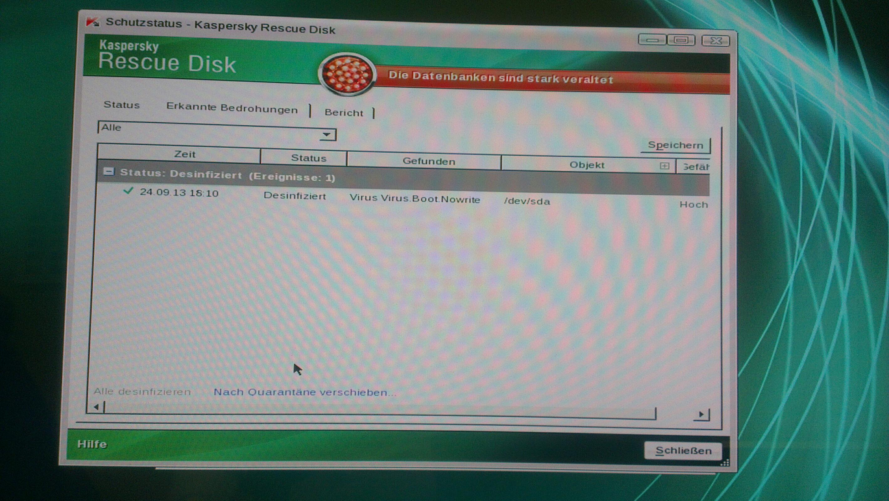

Hallo Leute,
wir haben im Haus mehrere Samsung 830 SSDs mit 256GB in Verwendung. Doch bei einer SSD scheint es ein ernsthafteres Problem zu sein.
Diese SSD hat einen Virus der sich im BootManager versteckt.
Normalerweile ist das kein Problem, formatieren, reinstallieren und fertig. Doch der Virus ist immer noch vorhanden!
Ich habe insgesamt 4 Formatierungstools verwendet und die SSD 100% formatiert! Doch der Virus wird immer wieder gefunden, sowas habe ich bisher noch nicht erlebt.
Neue FW habe ich auch drauf gespielt! Die SSD hat gerade einmal 1500Betriebsstunden runter und hat keine laut Crystaldiskinfo keinerlei Defekte.
Sollte ich die SSD bei Samsung austauschen lassen, oder was würdet ihr mir empfehlen?
Im Anhang befindet sich noch ein Screenshot vom Fehler.
Beste Grüße
auf dem Screenshot sieht man das die Version deutlich veraltet ist. Wie wäre es
mal mit einem aktuellen Virenscanner zu testen? Da sieht das Ergebnis evtl auch
anders auch? Weiterhin steht da das ja desinfiziert wurde. Also sollte der Virus
wenn es denn einer ist auch weg sein.
SSDs werden durch normales formatieren nicht wrklich gelöscht. Mit dem Samsung SSD Magician kannst du dir auf deinen USB-Stick ein SSD-Secure-Erase Tool installieren.
Versuch das mal.
den Bootblock löschen? Wird bei einer Formatierung nämlich nicht gemacht.
*Secure Erase der SSD
*Installationsdatenträger kontrollieren
*Installer für Treiber, Anwendungen und Co. kontrollieren
*Das Ganze mit 2 unabhängigen Viren Scanner. Evtl. schlägt einer false possitiv an.
Doch, der Fehler wird immer wieder gefunden! Für die Formatierung hab ich bereits den CCleaner, WinFormat, Dos..., teilweise auch 7fach, was entsprechend gedauert hat...
Ich teste es gleich nochmal mit HDDErase
ich tipp auf false positive wegen alter Signaturen
Formatierung bringt garnix, wenn der Boot Bereich infiziert ist.

Ist jemanden bekannt, ob S0KILL.EXE von einer "DOS" Live CD o.ä. auch funktionieren könnte?

mit Samsung Tool oder OCZ Live CD ein Secure Erase machen, Win 7 Neu-Installieren und gut;)
Du kannst auch mit der Parted Magic Live CD ein Secure Erase durchführen, das ist auf jeden Fall nötig!
Secure Erase löscht durch den Controller alle Zellen, da bleibt nichts übrig. Es muss aber auf jeden Fall der ATA-Command "Secure Erase" ausgeführt werden, alles andere hilft nichts!

Wenn das ein BootVirus ist, sollte er ja ganz am Anfang stehen und damit sollte es reichen die SSD mit DISPART und CLEAN oder CLEAN ALL zu löschen, das ist auch bei der Windows Installatons DVD dabei. Wenn ich mich nicht irre drückt man Shift+F10 um in die Eingabeaufforderung zu kommen und dann kann man DISKPART aufrufen. Anleitungen dazu gibt es im Netz.
