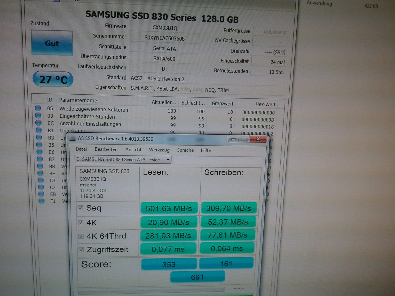

Habs doch im Bios bzw. UEFI gebacken bekommen
jetzt dürften die Werte passen

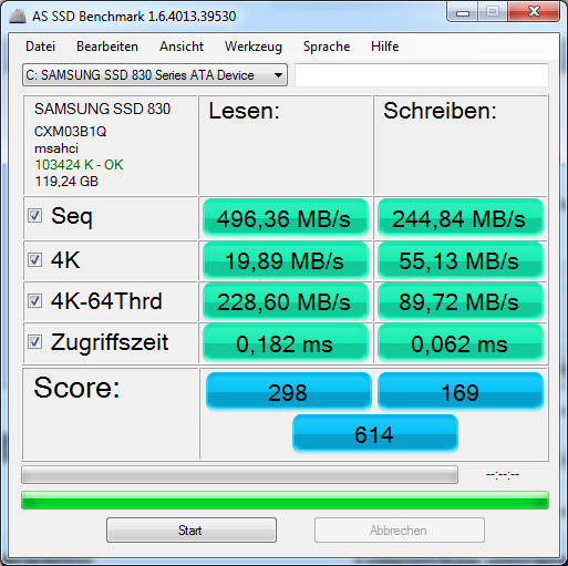

Im Anhang mal meine 128GB 830 mit ca 40GB frei und knapp über 1000 Betriebsstunden und knapp unter 800GB geschriebenen Daten, so als Referenz. In Betrieb mit 2500K und einem Asrock Z68 Pro3.
//Edit: Ja, das passt jetzt so, würde ich sagen.
