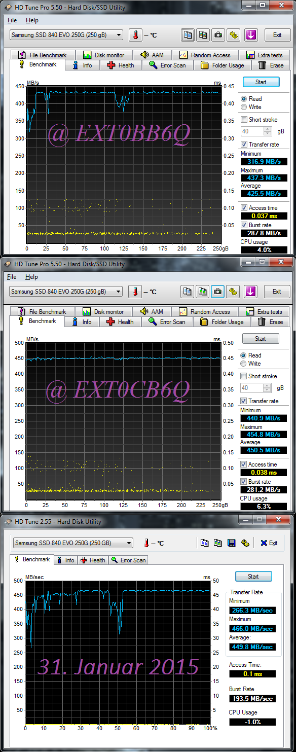

31-Januar-2015_17-28.png Werte nach Treiberupdate
18-Januar-2015_22-34.png Werte mit RST 12.7.0.1036

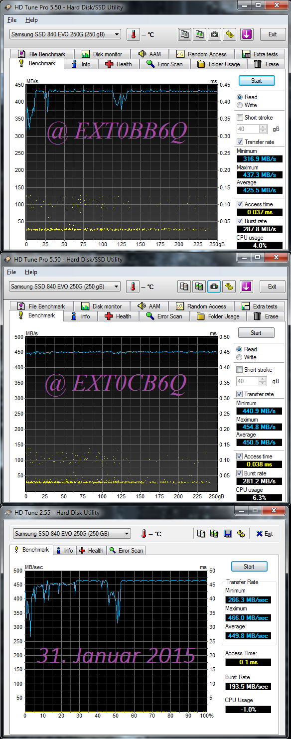

S1DBNSBDxxxxxx
3.35TB writes
5278h
Wieder exakt die gleichen offsets wo es lahmarschig wird. Das ist echt traurig.

@R4ID
iastorf.sys (intel)
Erstes Bild ist nach einem Jahr in Betrieb
Zweites Bild am Tag des Firmware-Fixes
Drittes ist von Heute
Also ich seh da persönlich keine Abnutzung, eher das mit der neuen Firmware das gleiche Problem schon nach 3 Monaten Auftritt und deutlicher. Würde DiskFresh drüber laufen lasses um es dir zu beweisen, aber ich will die Platte nicht künstlich altern lassen ;)
Edited: Oh ich sehe du hast mich mit drei Platten eingetragen. Nein, das ist leider nur 1x aber diese eben besonders gut dokumentiert.
