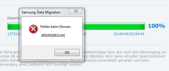

ich habe mir eine Samsung 840 EVO 256 GB SSD zum Austausch mit meiner derzeitigen HDD gekauft. Beim klonen mit der mitgelieferten Samsung Data Migrations Software (bei der installation wurde diese gleich upgedatet) trat am Ende, das klonen war schon bei 100%, ein Fehler 400180 [061b34] (siehe Anhang) auf. Der Klon Vorgang wurde nicht abgeschlossen.
Ich habe das klonen jetzt schon drei mal durchgeführt, immer mit dem gleichen Ergebnis.
Die SSD hängt extern per USB - SATA Adapter am Laptop. Die SSD habe ich mit Windows Bordmittel formatiert und Laufwerksbuchstabe zugewiesen.
Kennt jemand den Fehlercode und weiß, wie man den abstellen kann?

tu dir selbst einen Gefallen und installier Windows 7 neu auf die SSD. Damit hast du a.) ein frisches System, b.) keine Fehler wie oben, c.) Nimmst nicht evtl. vorhandenen Müll aus der alten Installation mit. Deine Daten sind ja sicher, dein benutzerprofil ließe sich auch wiederherstellen usw usf...
Probier mal vorher ein ausführliches Checkdisk auf deiner Festplatte zu machen. Vielleicht hat die Fehler in der Dateistruktur?
Hatte genau den selben Fehler und ebenfalls keine richtigen Infos dazu gefunden, habe die Platte dann per CloneZilla auf die SSD geklont. Ging sogar etwas schneller als mit dem Samsung-Tool (Ich war überrascht) und bisher (ca. 4 Woche her) noch keinen Fehler, Absturz etc. pp. gehabt, der auf ein defektes Dateisystem zurückzuführen ist.
Du kaufst ne SSD und klonst dann die Festplatte? Ne neue Installation dauert gefühlt 10-15 Minuten ohne Updates. Ja der Mehraufwand für die Anwendungen bleibt ist aber in den allermeisten in meinen Augen sinnvoller, als Altlasten des Systems mitzuschleppen und das volle Potential der SSD nicht oder nur zum Teil entfalten zu können.
Ich würde auch Clonezilla nehmen.
Am besten immer noch komplett neu installieren. Die HDD kannst du dann ja an den USB Adapter hängen und Dinge zurück auf die SSD kopieren.
Programminstallationen sollten jetzt ja flotter gehen.
Das einzige was dauern könnte ist, Wenn Win 7 nei ist die ganzen Updates über Windowsupdate zu saugen.
