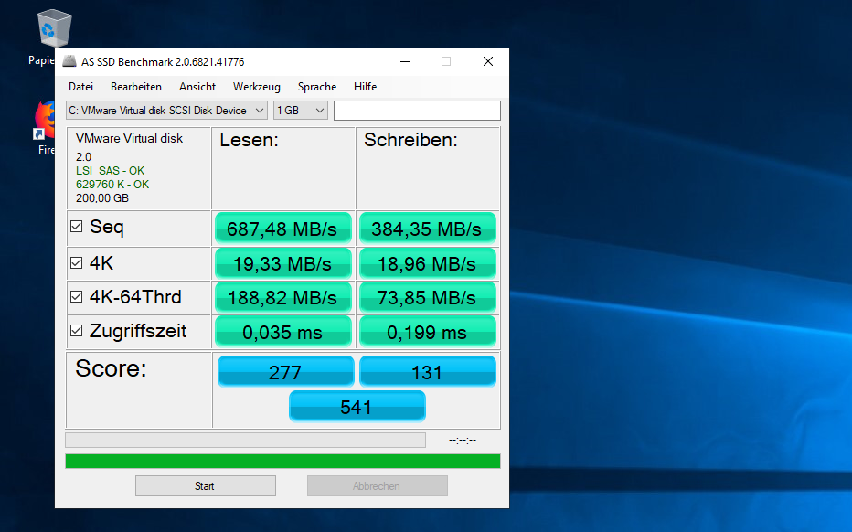

So, ich habe nun einmal in mein frisch installiertes Windows hinein geschaut, AS SSD eingerichtet und geschaut wie die Performance so ist. Persönlich kann ich mich erst einmal nicht beschweren :)
