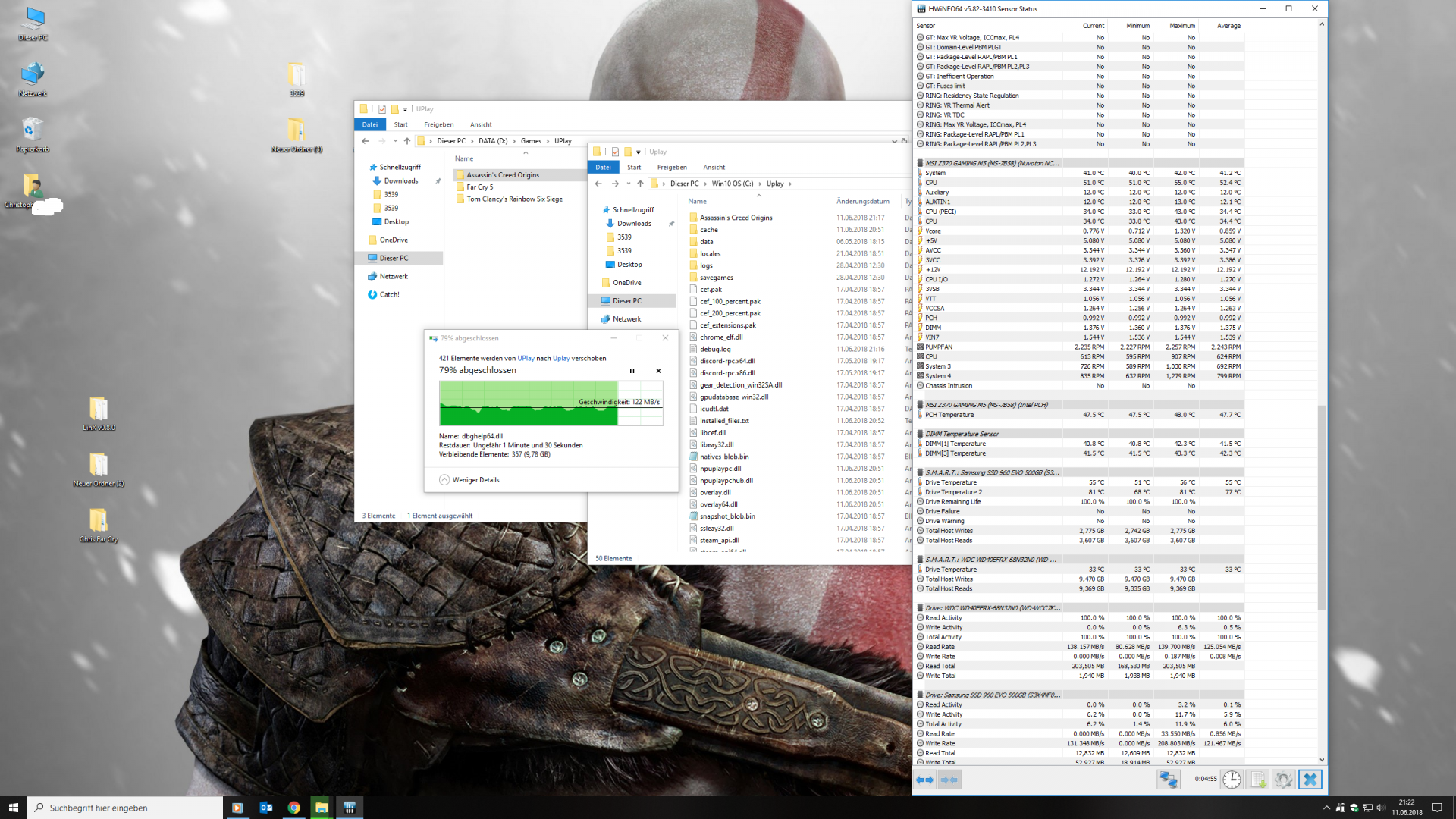

ich hatte mich schon immer gewundert, dass meine 960 Evo in synthetischen Benchmarks nicht das leistet was Samsung verspricht. Wodran das lag habe ich bis jetzt nicht raus gefunden, weil mir die 1,8 GB/s schreibend immer gereicht haben. Jetzt gerade verschiebe ich Assassins Creed von meinem HDD Datenfresser rüber auf die 960 Evo und ich hatte zufällig HW Monitor offen. Die 960 Evo wird bei dieser geringen Last (100 MB/s schreiben!) 80 °C heiß und drosselt. Ich hielt das erst für einen Auslesefehler, aber ich habe mir fast den Finger verbrannt als ich den Controller berührt habe! In diesem Moment ist die Temperatur auch lustigerweise auf 67 °C abgefallen :D (siehe Bild)
Ich dachte die drosseln erst nach mehreren Minuten vollgas schreiben mit 3,5 GB/s?? Zumindest sagt das der ComputerBase Test.
Hat noch jemand eine Samsung 960 Evo und kann das bestätigen? Liegt ein Defekt vor?
Jetzt bin ich am überlegen ob mir da dieses hässliche SSD-Shield zur Kühlung drauf pappen soll...

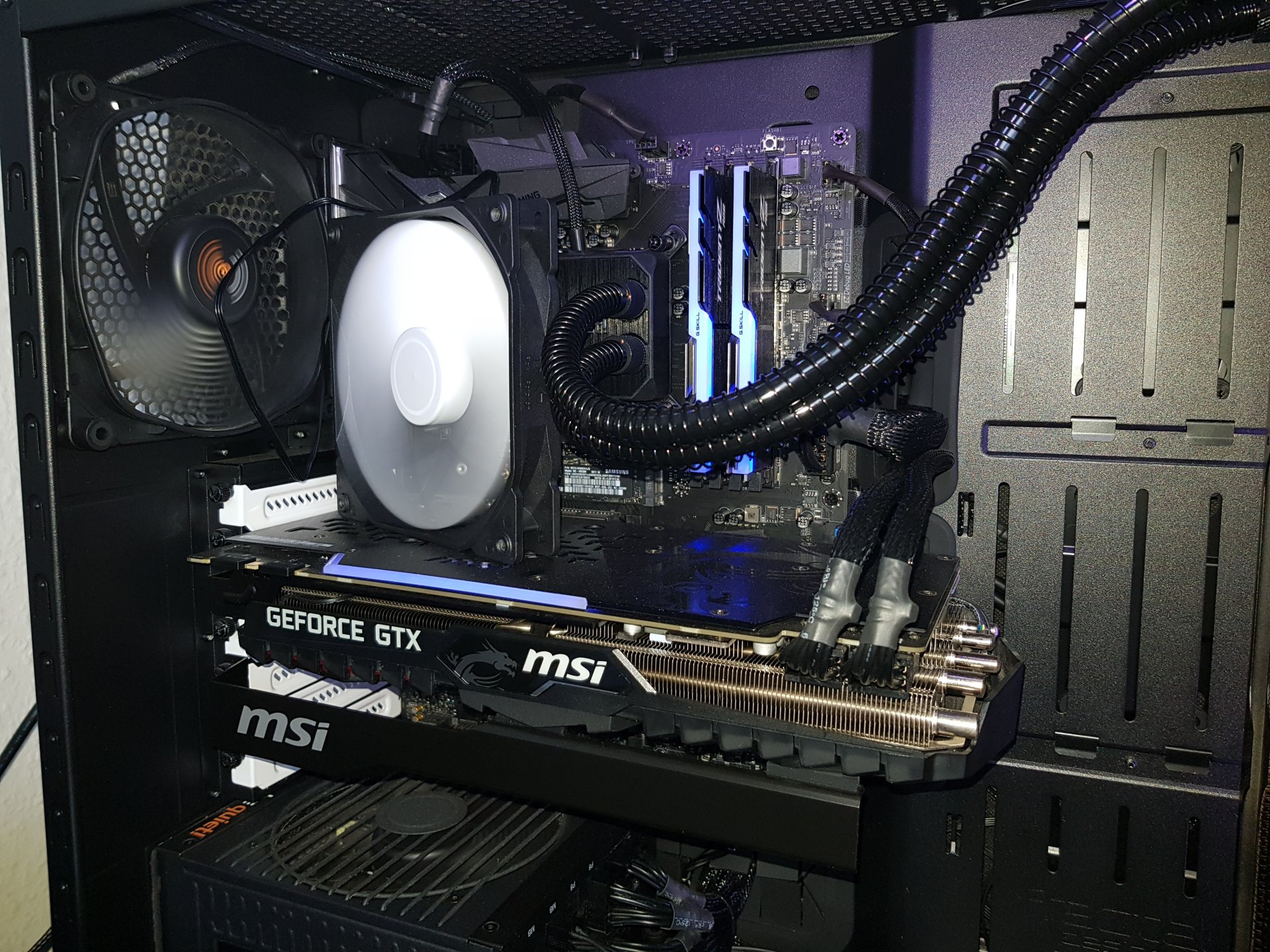

Statt jetzt irgendwelche "Hitzebleche" zu kaufen, würde dich an deiner Stelle mal die Gehäuselüfter-Situation beleuchten:
Bei meinem bequielt SilentBase 800 ziehen vorne zwei Lüfter kalte Luft rein, einer an der Seite zieht kalte Luft rein (und pustet somit direkt auf die Grafikkarte und aufs Mainboard), einer zieht nach hinten (oben) die warme Luft raus, ein weiterer zieht nach oben die warme Luft raus.
Das Hitzeblech habe ich noch in der Mainboard Verpackung liegen (das beiliegende von MSI).
Lüftung siehe Bild.
Ich wüsste jetzt auch nicht wie ich da noch mehr Luft hin bekommen?!
Nein, wie warm eine SSD wird und wie lange es dauert bis diese drosselt, hängt immer vom jeweiligen System ab, also wie warm die Umgebung ist in der die SSD arbeitet und ob und wie stark sie einen kühlenden Luftstrom bekommt. Die kann der Test in den Reviews niemals für Dein konkretes System aussagen, sondern der taugt nur um unterschiedliche SSDs zu vergleichen. Braucht die eine 2 Minuten um auf 70°C zu kommen und die andere 3, so wird die erste tendenziell auf in Deinem System wärmer und schneller drosseln als die zweite, aber keine der beiden wird auch bei Dir erst genau nach 2 bzw. 3 Minuten diese 70°C erreichen.
Du hast eine WaKü und keine wirkliche Lüftung in dem Bereich der SSD, daneben ist noch eine Graka sie vermutlich semipassiv gekühlt wird, also durchaus schon 60°C oder mehr erzeugen kann bevor deren Lüfter überhaupt anspringt. Die SSD darüber wird dann entsprechend vorgewärmt und dann dauert es eben nicht mehr lange bis sie die Temperatur erreicht bei der sie throttelt. Schau wie Du da einen Lüfter abringen kannst der einen Luftstrom über der SSD erzeugt, dann dürften deren Temperaturen auch deutlich fallen. Testweise kannst Du ja mal die Seite offen lassen und einen Ventilator davor stellen.
Du hast hoffentlich noch oben Lüfter die die Wärme abführen, denn wie es aussieht hast Du einen 360er Radi und dessen 3 Lüfter dürften einblasend sein, also die Luft in den Innenraum befördern, aber die kann nur durch den Lüfter hinten und den des Netzteils entweichen, wenn es nicht noch oben eine Weg für die Abluft gibt.

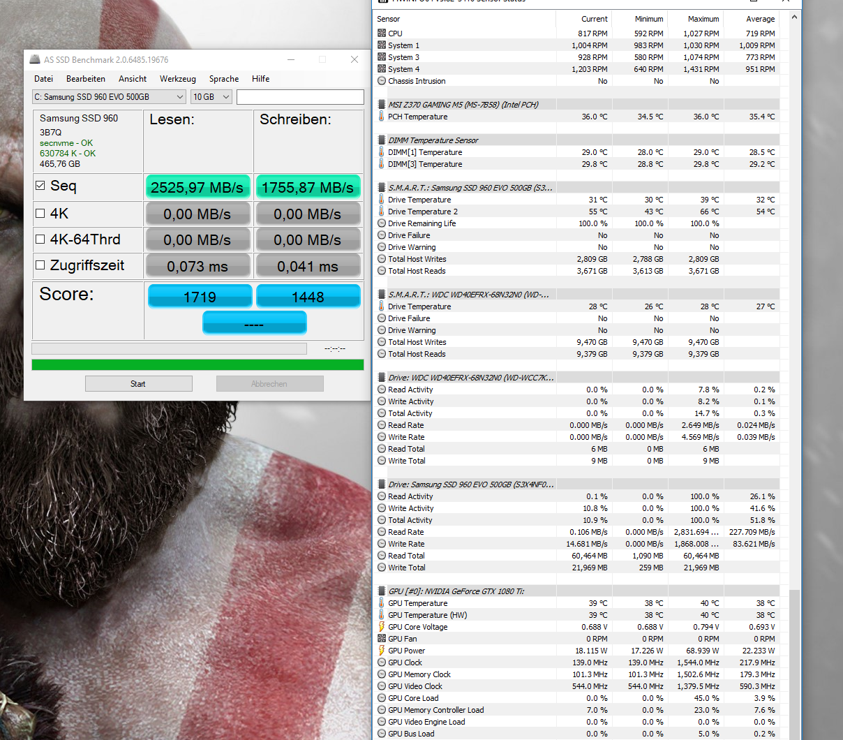

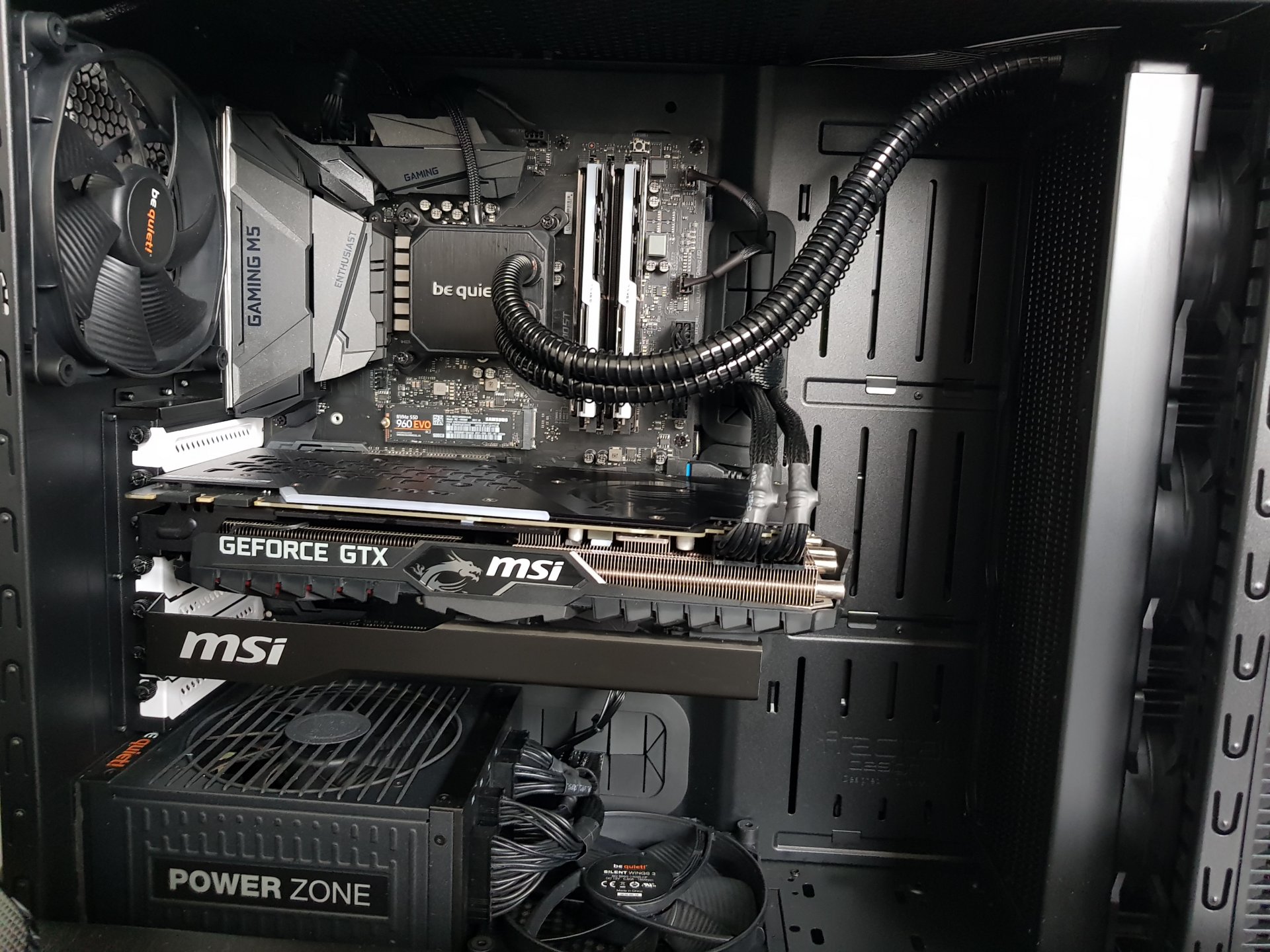

Ja was soll ich sagen. Mehrere 10 GB runs mit AS SSD ... 66 °C und die Leserate ist bei 2,5 GB/s. Da fehlt tatsächlich Luft. :freak: Erstmal danke für euren Rat!!
Wie bekomme ich da jetzt ausreichend Luft hin? Der Lüfter da stehen lassen möchte ich nicht wirklich. Und eine Luftkühlung für die CPU natürlich auch nicht. Die Wasserkühlung ist auch doof, da bekommt die CPU die 300 Watt der GPU ab.... :(

Ist doch erstmal okay so. Denke nicht, dass du so im Betrieb noch in die Limitierung laufen wirst.
Langfristig würde ich die Wakü umbauen. GPU in den Kreislauf einbinden, Radiator in den Deckel.
Wie ist deine Idle Temperatur?
Habe gerade 36C auf der 960 Evo bei 23,5C Raumtemp.
Ich habe den Lüfter da wieder weg genommen, war ja nur ein kurzer Versuch. :D Jetzt gerade im Idle sind es 40 °C auf den NAND-Chips und 55 °C auf dem Controller bei 24,2 °C Raumtemperatur.
Dann mess mal die "Raumtemperatur" im Gehäuse direkt über der SSD, da dürften es weit mehr als 24°C sein oder lege die SSD über eine Verlängerung nach außen, dann ist die Raumtemperatur auch für sie relevant.
