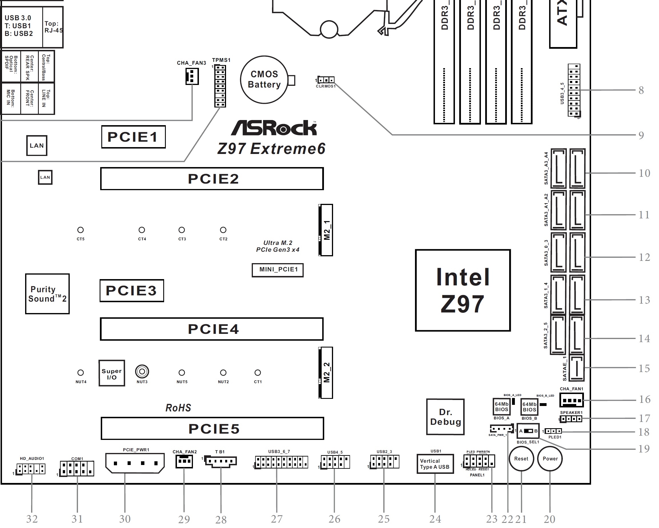

Dein Board hat 2 M.2 Slots. Ist die SSD am Slot unter der Grafikkarte angeschlossen? Oder dem Slot weiter unten vor dem untersten PCIe Slot?
Wenn du die SSD am Slot unter der Grafikkarte anschließt, wird die Grafikkarte nur noch mit PCIe 3.0 x8 betrieben, wie bei einem SLI Gespann.
Habe dein Asrock Board Info gelesen und Board hat 2x M.2 (1x PCI-E 3.0 4x und 1x PCI-E 2.0 2x)
Viellicht hast du SSD nur PCI-E 2.0 2x reingesteckt, da wird maximal.
Versuch mal wechsel auf PCI-E 3.0 4x.

Habe es unter der Grafikkarte M2.1 angeschlossen....(4x steht drauf :)) siehe Bild
