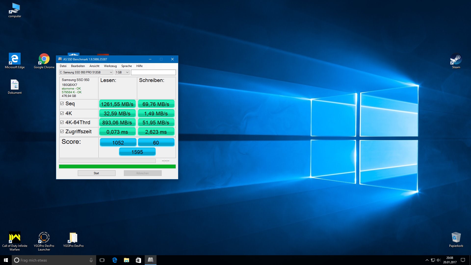

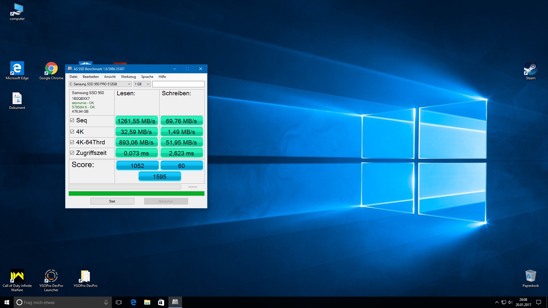

ich habe die Samsung 950 pro 512 GB M2 festplatte und habe mal ein Bechmark durchlaufen lassen und es kommt mir so vor dass das schlechte werte sind. woran kann das liegen?
Mein System I7 Skylake 4 GHZ
32 Gb Arbeitsspeicher
850 Watt corsair netzteil
Asus maximus Hero VIII Mainboard
noch zu erwähen ist das die M2 festplatte in dem Slott mit einem Adapter drinne steckt wo normaler weiße Grafikkarten reinkommen
Nein hat er nicht, das sieht man doch an der Angabe des Treiber bei AS-SSD und der stornvme ist der Microsoft der bei Windows dabei ist.
Ersatzspieler, installieren den Samsung NVMe Treiber von Samsungs SSD Downloadseite.

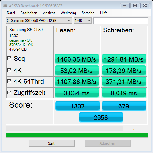

PS: Poste das nächste mal bitte nur den Screenshot vom AS-SSD und nicht den ganzen Desktop. AS-SSD schreibt den sogar für Dich in eine Datei und sonst kann man mit Alt+Druck einen Screenshot vom aktuellen Fenster in der Zwischenablage erstellen lassen. Benche auch mal mit CrystalDiskInfo, der AS-SSD kann die maximale Leistung solche SSDs nicht anzeigen.
danke,soll ich den consumer SSD 3 runterladen oder den enterprise?
Gehe weiter runter zu "DRIVER", da gibt es nur einen den V 2.1, den musst Du runterladen und installieren. Magician ist ein sinnfreie Toolbox und kein Treiber. Die taugt allenfalls für FW Updates, aber es gibt für die 950 Pro keines.
ok, schon viel besser danke

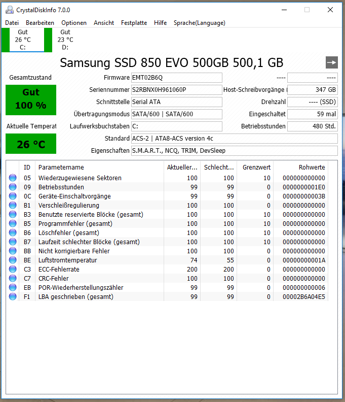

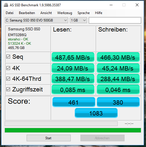

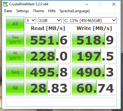

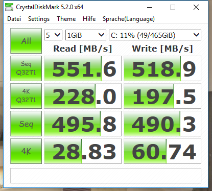

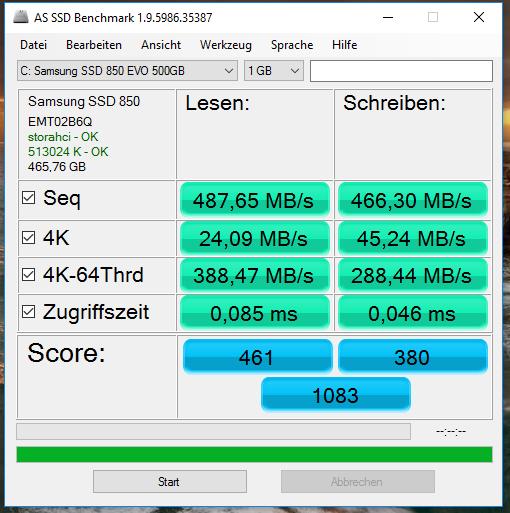

Hallo Lieber Community,
Mein System : Acer 7750G- i5 2410M CPU - 8GB RAM - ATI 6850M GRAFiK -Windows 10 PRO 64 Bit
Sind Meine Werte ok für: SSD 850 EVO V2- 500 GB
Vielen Dank voraus!!
Für ein Notebook sind das normale Werte, die Notebooks sind ja sehr auf Energiesparen ausgelegt und darunter leiden die Ergebnisse der Benchmarks.
