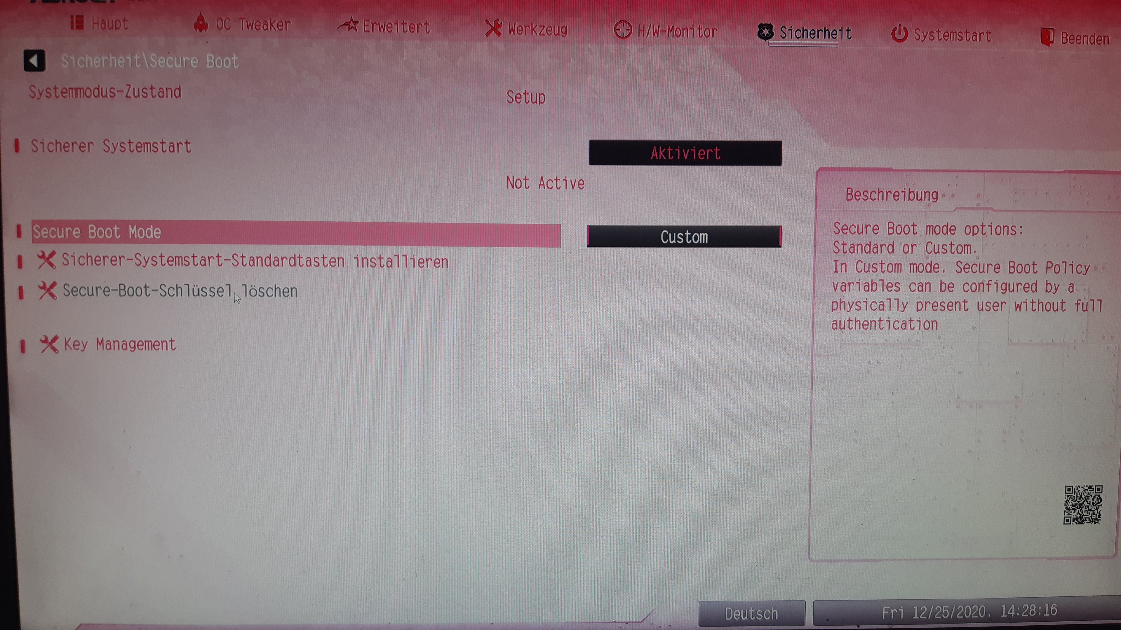

deo schrieb:
Ich würde im UEFI unter Sicherheit den Secure Boot Schlüssel löschen.
Secure-Boot Schlüssel löschen ist bei mir ausgekraut kann es also nicht anklicken
