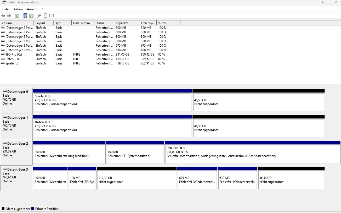

ich habe aus Platzgründen eine größere 990 Pro in mein System eingebaut und will nun meine 970 Evo als Datenablage nutzen. Ich habe mit der Magican Software die 970 auf die 990 geclont und läuft alles. Jetzt möchte ich meine 970 formatieren, die ganzen Partitionen die Windows mit angelegt hat auch, so das es wie eine neue Festplatte aussieht, ohne jegliche Partitionen und vollen Speicherplatz. In der Datenträgerverwaltung bekomme ich es nicht hin
Es handelt sich um Datenträger 3

Diskpart ist die Lösung oder Secure Erase im UEFI Deines Boards.
https://www.google.com/search?client=firefox-b-d&q=ssd+alle+partitionen+löschen
Die Kurzform (davon ausgehend dass die Disk 3 das ist was Du löschen willst):
Eingabeaufforderung im Adminmodus
diskpart
list disk (um zu ermitteln welcher Datenträger es ist schadet zuvor nie)
sel disk 3
clean
exit
(falls hartnäckig dann "clean all" nehmen)

Wenn sich die Partitionen nicht löschen lassen, liegt es evtl. daran, dass immer noch von der EFI-Partition dieser SSD gebootet wird, denn auf sie wird ja weiterhin im Bios verlinkt.
Ansonsten ist Secure Erase das Mittel der Wahl. Ob mit Herstellertool oder Software von Drittherstellern oder im Bios (ASRock z.B. bietet häufig die Option). Es geht sehr schnell (im Normalfall ein paar Sekunden) und die Zellen werden geleert.
@Amaoto
Nö, Windows löscht EFI-, System- und Wiederherstellungspartitionen generell nicht einfach so. Deshalb macht man das auch mit Diskpart und gibt dort dann den Parameter /override an. Der erzwingt dann das löschen der Partition.

Ich verstehe nicht das es mit der Datenträgerverwaltung nicht geht
Was genau "geht" denn da nicht?
Du hast halt eine EFI-Partition auf jener (alten) SSD. Wie hast du zuletzt Windows gebootet? Weil du ja nun zwei EFI-Partitionen, jeweils eine auf jeder der beiden SSDs, hast.
