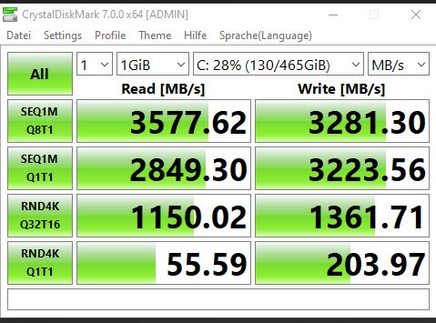

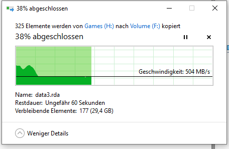

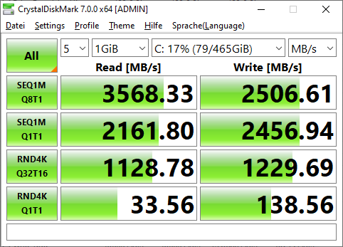

Die Werte sind ja auch voll ok nur im Video sieht man ja das die Geschwindigkeit von 2,xx Gb/s nach nur 5 Sekunden auf 400 Mb/s sinkt und sich dann da einpendelt - die sollte doch dauerhaft bei ca 2 Gb/s sein oder nicht ?Thorque schrieb:die werte vom Benchmark sind doch gut?
oder wo ist das problem?
wo hast du das mit dem drosseln genau gesehen?
mach mal benchmark mit crystal disk V6 bitte, dann kann man vergleichen

der benchmark geht ja auch mehr als 5 sekunden und bricht nicht ein und hat gute Werte, wobei der ja nur innerhalb der ssd schreibt und liest und nicht von ssd zu ssd
ich glaube da limitiert irgendwas anderes das kopieren von ssd zur ssd,
die ssd selbst hat ja gute benchmark werte
kopier doch mal deine dateien aus dem video innerhalb der festplatte und nicht von platte zu platte und beobachte da den speed

Also wenn ich innerhalb der SSD kopiere hab Ich sogar nur an die 300MB/s wenn Ich aber wieder von der auf die NVME Daten schaufel sinds 500-590MB/s
Aber seh gerade wenn ich innerhalb der NVME kopiere komm Ich auch nicht auf die 1500MB/s was angegeben ist.
Leider hab Ich gerade keine 2. drinne aber da schafft die wieder ihr Limit und das länger als 5s^^
Normalerweise dürfte er garnicht so mit 400 rum krebsen bei seinen 2 NVME wenn er Daten rüber würfelt.
Oder hat er nicht genug PCIe Lanes noch zur verfügung?
Wenn ich knapp 50GB innerhalb der C Platte kopiere ist es noch langsamer und die Geschwindigkeit dropt ganz komisch zwischen ~370MB und ~170MB
Wieviele Lanes ich zur verfügung habe weiß ich nicht aber laut Magician sind beide NVMe SSDs mit jeweils PCIe x4 angebunden .

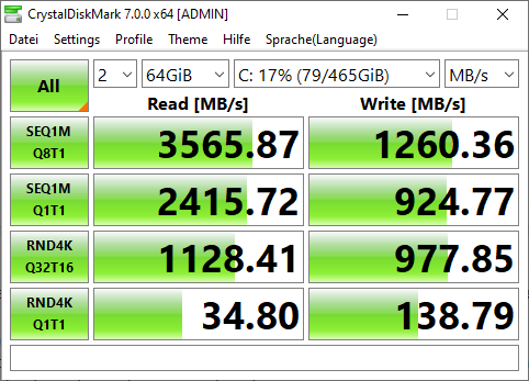

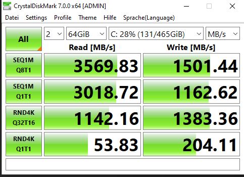

Vllt solltest du mal statt mit 1GiB zu benchen mal was ordentliches einstellen, denn deine SSD hält ja kurz auch beim Verschiebene diese Geschwindigkeit.
Oder 2-3 Durchgänge mit 64GiB. Das kommt deinem Vorhaben ja doch recht nahe.
Zum Antesten reicht natürlich auch 4 * 8GiB.
Cardhu schrieb:Vllt solltest du mal statt mit 1GiB zu benchen mal was ordentliches einstellen, denn deine SSD hält ja kurz auch beim Verschiebene diese Geschwindigkeit.

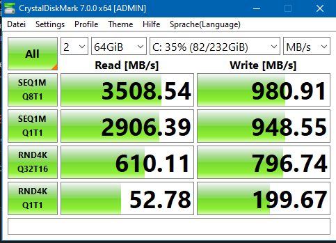

Da hab ich ehrlich gesagt nicht dran gedacht - hab nur den Benchmark laufen lassen wie alles voreingestellt war .
Ergebnis nach zwei mal 64GB benchen siehst du unten

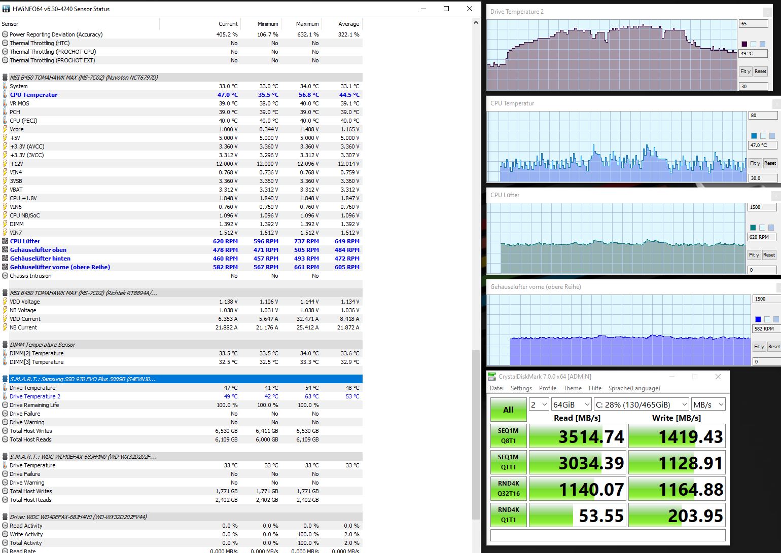

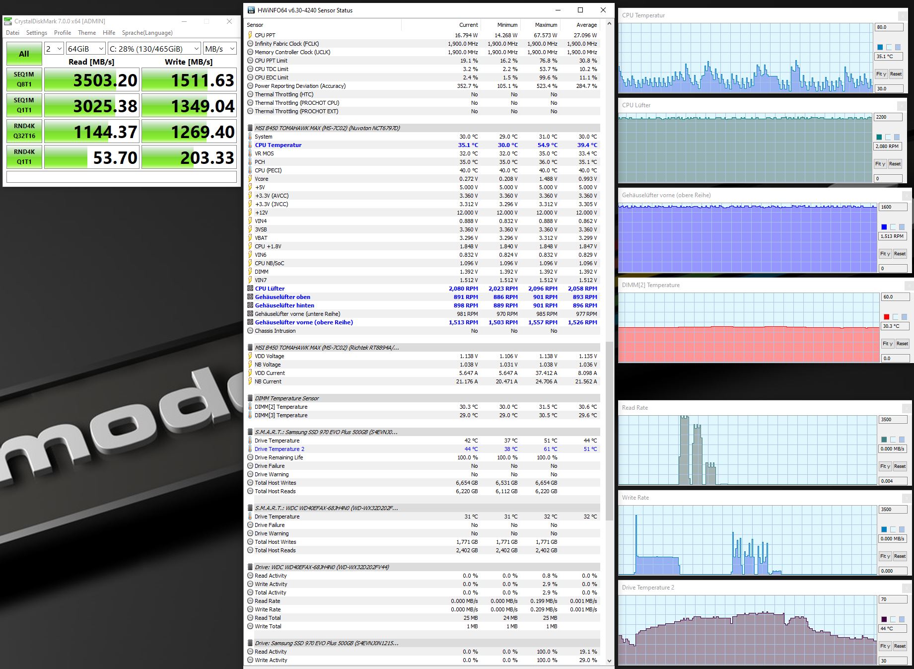

devebero schrieb:So warm wird meine 970 Evo Plus nicht mal im XPS13.
Jetzt wo die Kühler drauf sind liegt die max. Temp bei Volllast bei ~65°c was ja völlig ok ist
Memorie
- Nov. 2019
- 1.984
Meine Differenz zu dir , -9° und das ohne Kühler, aber einen Lüfter davor installiert, der grad mal 700 Umdrehungen macht..
Längerer Bench wäre intressant, weil sich das Alu eben dann auch stärker erwärmt, und die Wärme nur durch die Umgebungstemperatur abgeführt wird, bei mir bläst es kontiunierlich frischluft auf die NVME ,teile mir per Screen, die Einstellungen mit, und ich mach das gleiche dann, dann sehn wir , was los ist..
Laut HWinfo Hab ich 59 ° maximal,
muß aber dazu sagen, dass ich , ( habs vergessen ) auch ein kleines alublech , serienmäßig auf der ersten NVME hab,
Thorque
- Feb. 2020
- 3.032

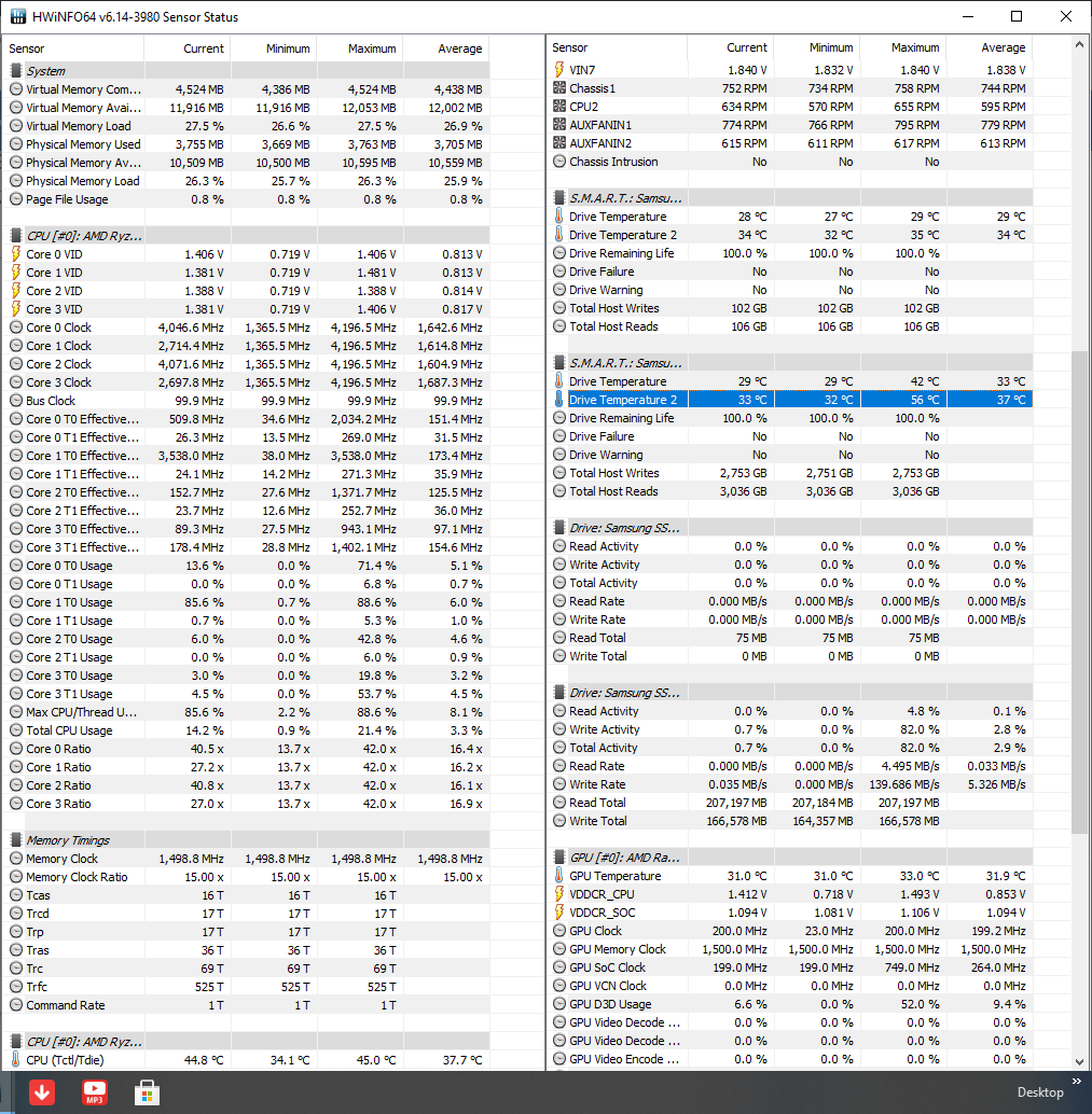

hier mal meine ergebnisse..
Lüfter laufen alle sehr dezent mit 500U/min ca
SSD: kurze Spitze 63°C
im Schnitt während dem Benchen ca 60°C
und hier mit alle Lüfter auf maximal Drehzahl
kein wirklicher Unterschied zu den Temperaturen der SSD zu oben.
SSD: kurze Spitze 61°C
im Schnitt während dem Benchen ca 59°C
und hier nochmal ein test ohne HWInfo im Hintergrund:

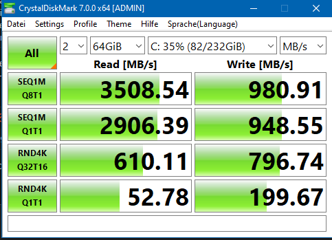

64GiB Einstellung
1gib einstellung
64GiB Einstellung
1gib einstellung
Du hast also zwei 970 evo nicht pro.
Die Pros gibt es nicht mit 250 GB.
Nach dem SLC Cache bei der 250 GB Variante 4GB und evtl. noch minmal später schreibt nur noch der TLC Speicher und der ist langsamer.
Also ist normal.
