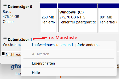

Natürlich wird die SSD dort als "Wechselmedium" erkannt, jedoch sind dort noch keine Partitionen drauf.
Hmm... meines Wissens sollte dafür rechts der 'Wechselmedium' - Fläche noch etwas angezeigt werden, auf das man klicken kann...

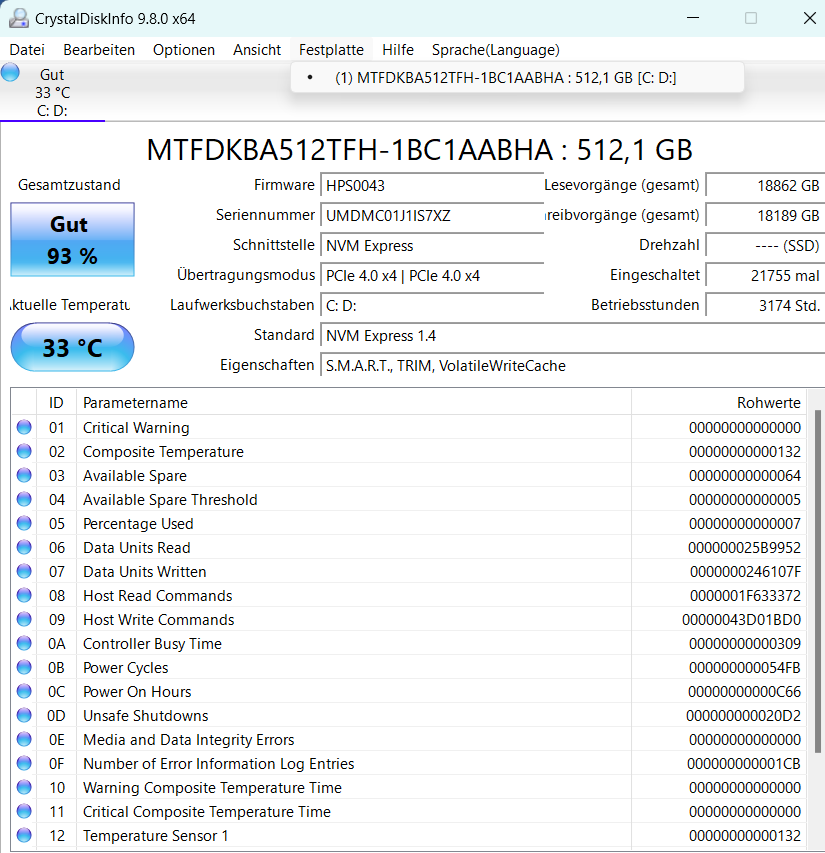

Wenn Du jetzt noch CrystalDiskInfo (findest Du hier im Downloadbereich) runter lädst und öffnest, sollte Dir bei G: höchstwahrscheinlich deine Samsung M2 als solches angezeigt werden.
Versuche es einfach, auch wenn das nicht den Zugriff auf die M2 bringt aber dann weißt Du was G: genau ist.

Scheinbar doch nicht. Natürlich wird die SSD dort als "Wechselmedium" erkannt, jedoch sind dort noch keine Partitionen drauf. Wenn du dort mit der rechten MT hinklickst, wird dir dann das Anlegen einer Partition angeboten?
Nein, Partition anlegen wird nicht angeboten

hallo und vielen Dank für die Info bzgl. CrystalDiskInfo; habe es gerade installiert. Dort .wird die Samsung nicht angezeigt

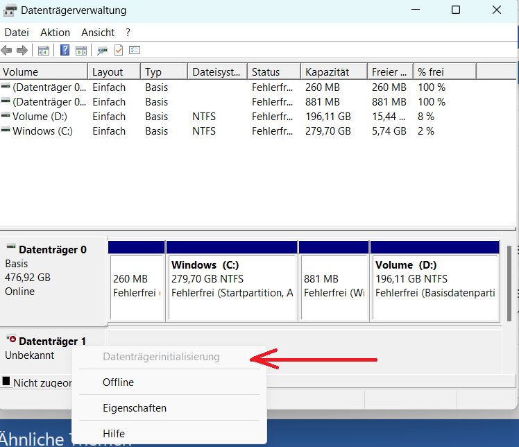

habe inzwischen ein anderes NVME-Gehäuse ausprobiert.
Es funktioniert auch nicht.

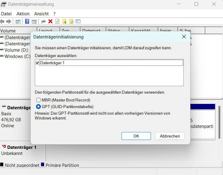

USB-Kabel des NVME-Gehäuses eingesteckt, es kommt ein Windows-Signalton, ansonsten passiert sichtbar nichts.
Datenträgerverwaltung, dort Rechtsklick auf Datenträger 1
auf OK geklickt
Ergebnis:
OK geklickt
Datenträgerverwaltung neu ausgewählt
Der Eintrag Datenträgerinitialisierung ist ausgegraut.
Die SD scheint also wirklich defekt zu sein
