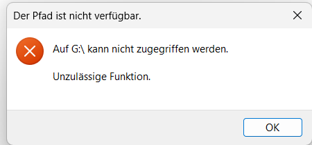

Wenn ich nun den Orico-Adapter mit der eingebauten neuen SSD einstecke erhalte ich eine Fehlermeldung:
Wo liegt der Fehler?

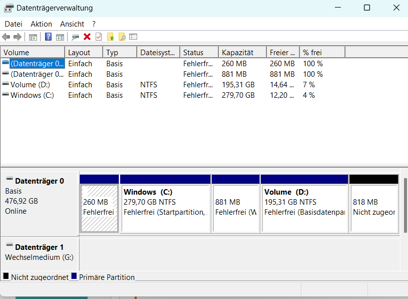

Hättest du mal (bei eingestöpselter SSD) einen Screenshot der Datenträgerverwaltung für uns?
Oh; und wie wolltest du die alte SSD kopieren?

Kommt die Fehlermeldung sofort nach dem Anstecken, oder erst wenn auf die SSD zugegriffen werden soll?
die Fehlermeldung kommt sofort nach dem Einstecken des USB-Kabels
hallo und vielen Dank für die schnelle Antwort.
die alte 500 GB SSD ist partitioniert ( C + D)
bei eingestecktem USB

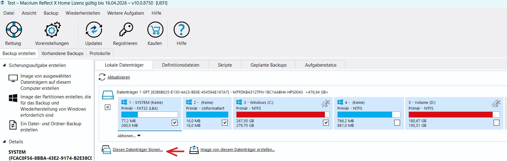

Geklont werden soll mit Macrium

wenn du auf Datenträger 1 (G) mit rechts klickst, kannst du die Platte dort initialisieren?
(Also links im Feld, dort wo Datenträger 1 steht)

Juergen G schrieb:
ja, ich weiß was mit Initialisierung gemeint ist
Das "Ding" wird nicht erkannt, siehe Fehlermeldung im ersten Beitrag. In der Datenträgerverwaltung wird auch nichts angezeigt (siehe #11)
Scheinbar doch nicht. Natürlich wird die SSD dort als "Wechselmedium" erkannt, jedoch sind dort noch keine Partitionen drauf. Wenn du dort mit der rechten MT hinklickst, wird dir dann das Anlegen einer Partition angeboten?
