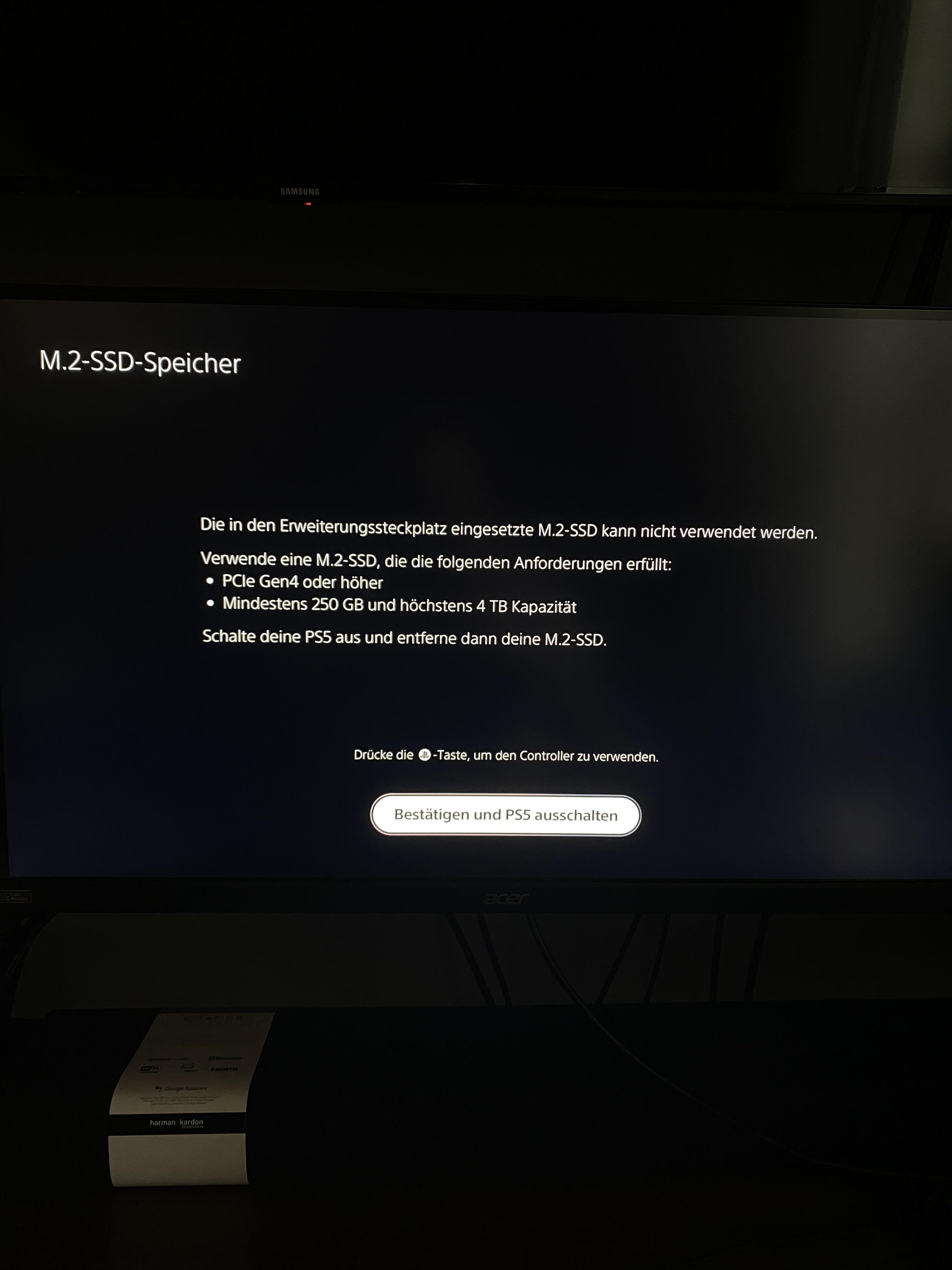

Ich habe mir die Samsung 980 Pro Heatsink (1TB) auf Amazon gekauft. Dann in die PS5 eingebaut. Sie wurde nicht erkannt bzw. unterstützt. Dann habe ich sie wieder ausgebaut und die ps5 auf die aktuellste Software geupdatet. Danach wieder eingebaut und die gleiche Fehlermeldung.

Die PS5 arbeitet normalerweise mit Fehlercodes zu den Meldungen. Wäre vielleicht nützlich wenn du die genaue Fehlermeldung mit Fehlercode nennst (oder selbst direkt bei google eingibst) und auch wo/wann die der Fehler genau auftaucht.

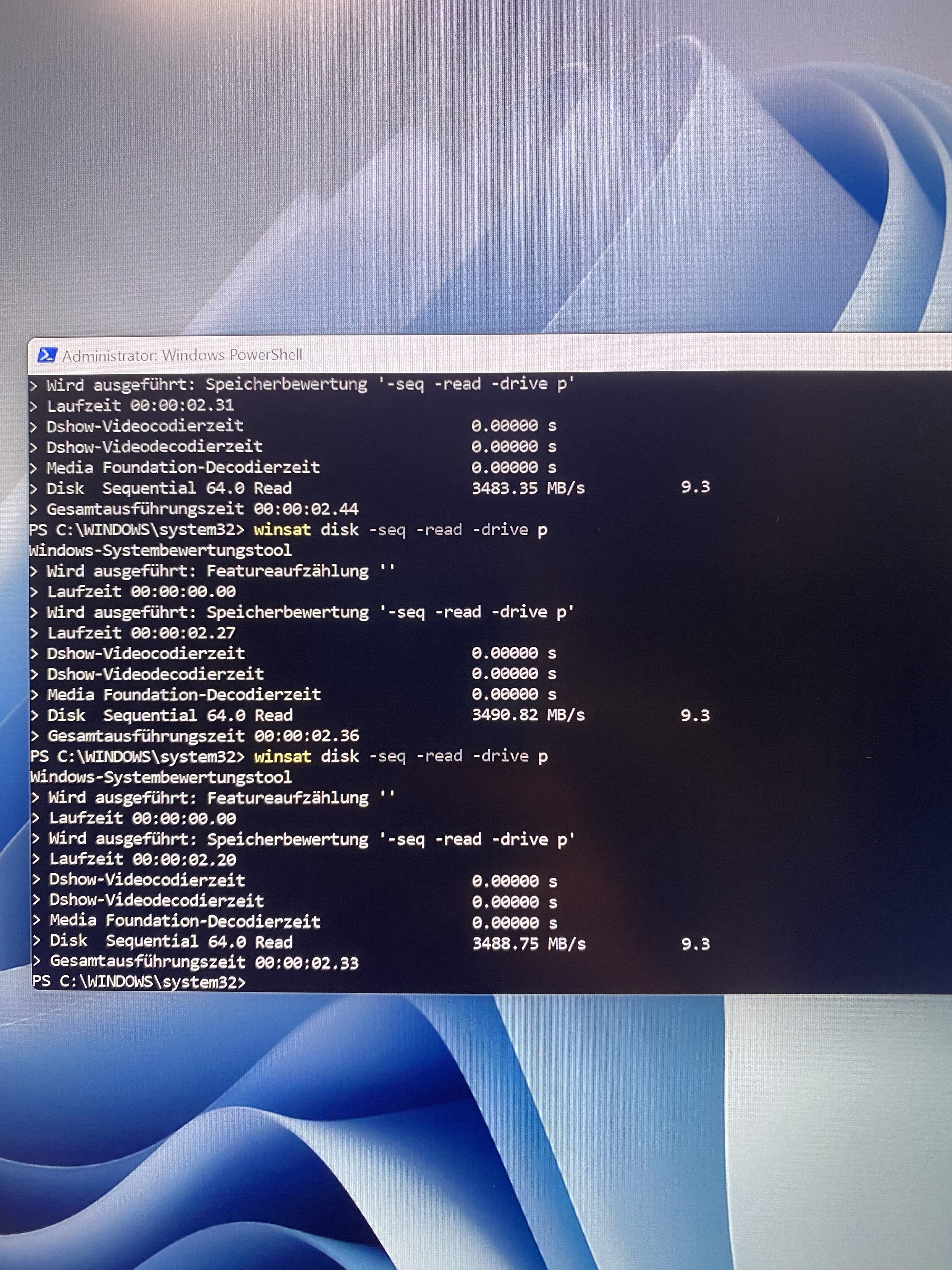

Mal ein paar Screenshots vom PC wären nice

bei mir kommt diese Meldung direkt nach dem Start der Playstation. Ich habe schon vergeblich in Google gesucht. Ich habe auch alle Rezessionen der SSD auf Amazon durchgelesen und bei einer teilte jemand mein Problem, aber was daraus geworden ist hat er nicht ausführlich dazugeschrieben. Nur dass er die gleiche nochmal bestellt hat und es da auch das Problem gab.
Hier ein paar Daten vom Pc. Ich habe einen Test der Software durchlaufen lassen, dabei ist die Bandbreite auf je ca 3.500 MB/s begrenzt. Liegt das an der begrenzten PCIe 3.0 Schnittstelle oder daran dass evtl die Software nicht in Ordnung ist und die Lese-/Schreibgeschwindigkeit wie beim älteren Softwarestand begrenzt ist auf der SSD selbst?

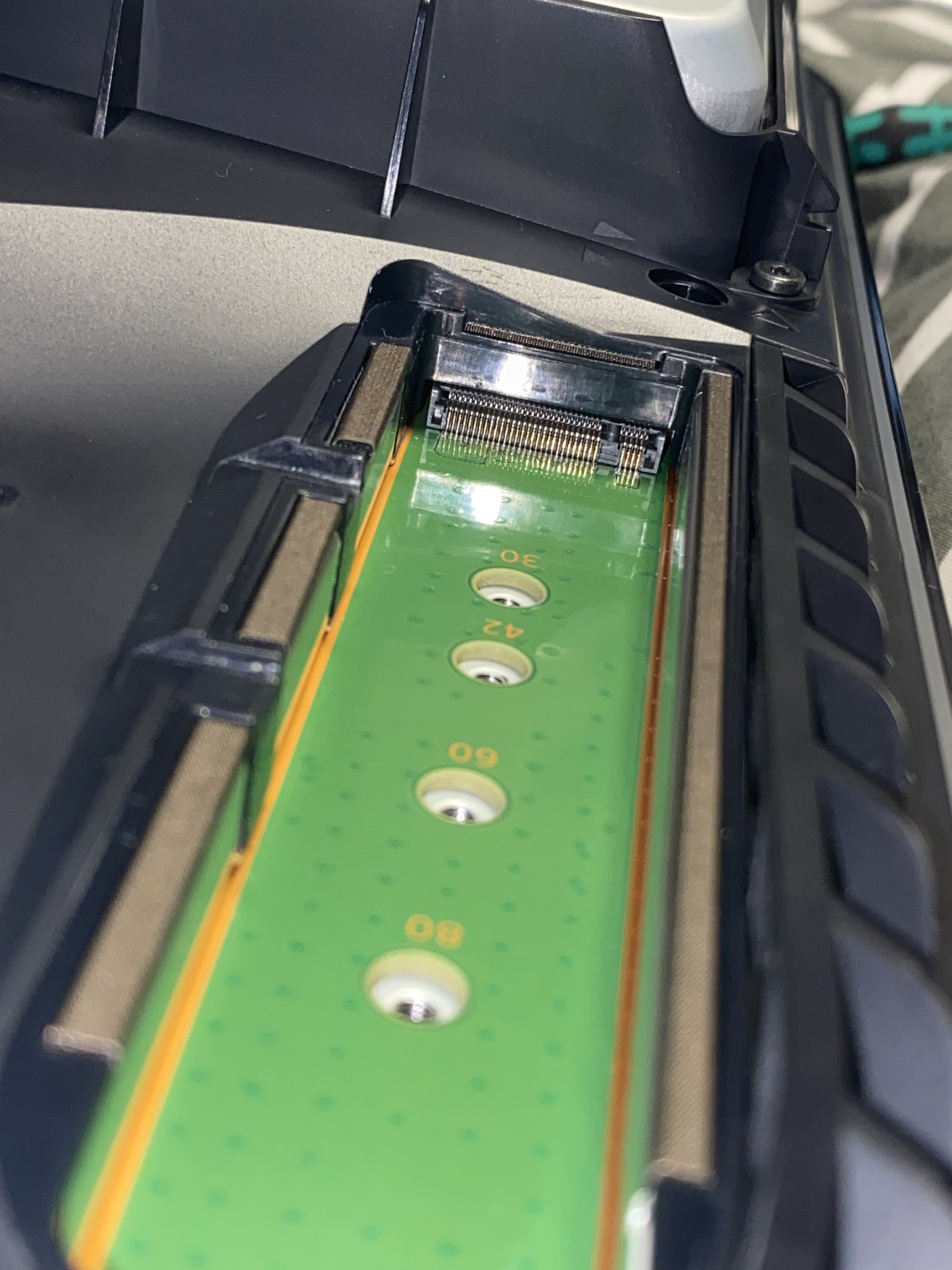

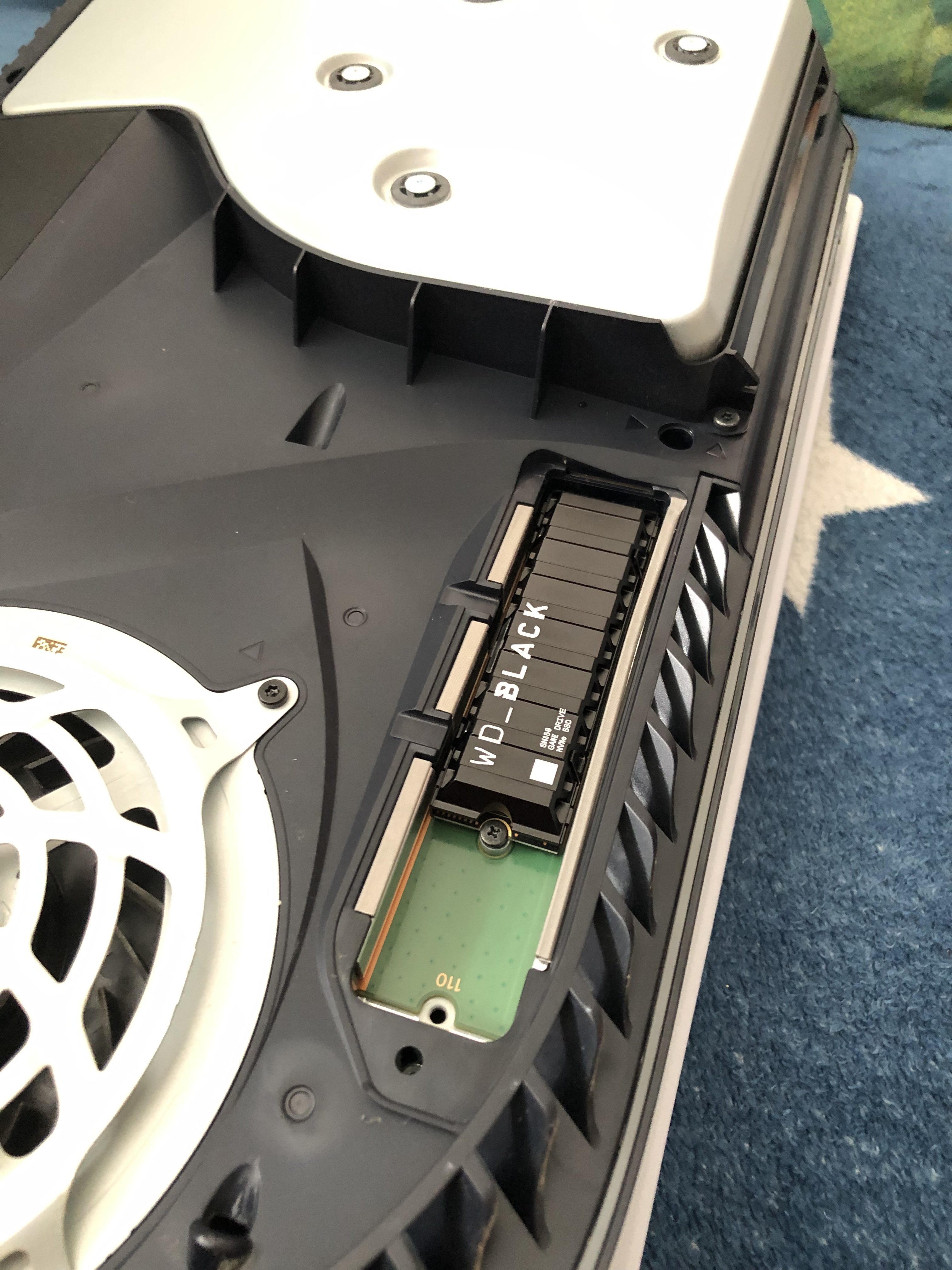

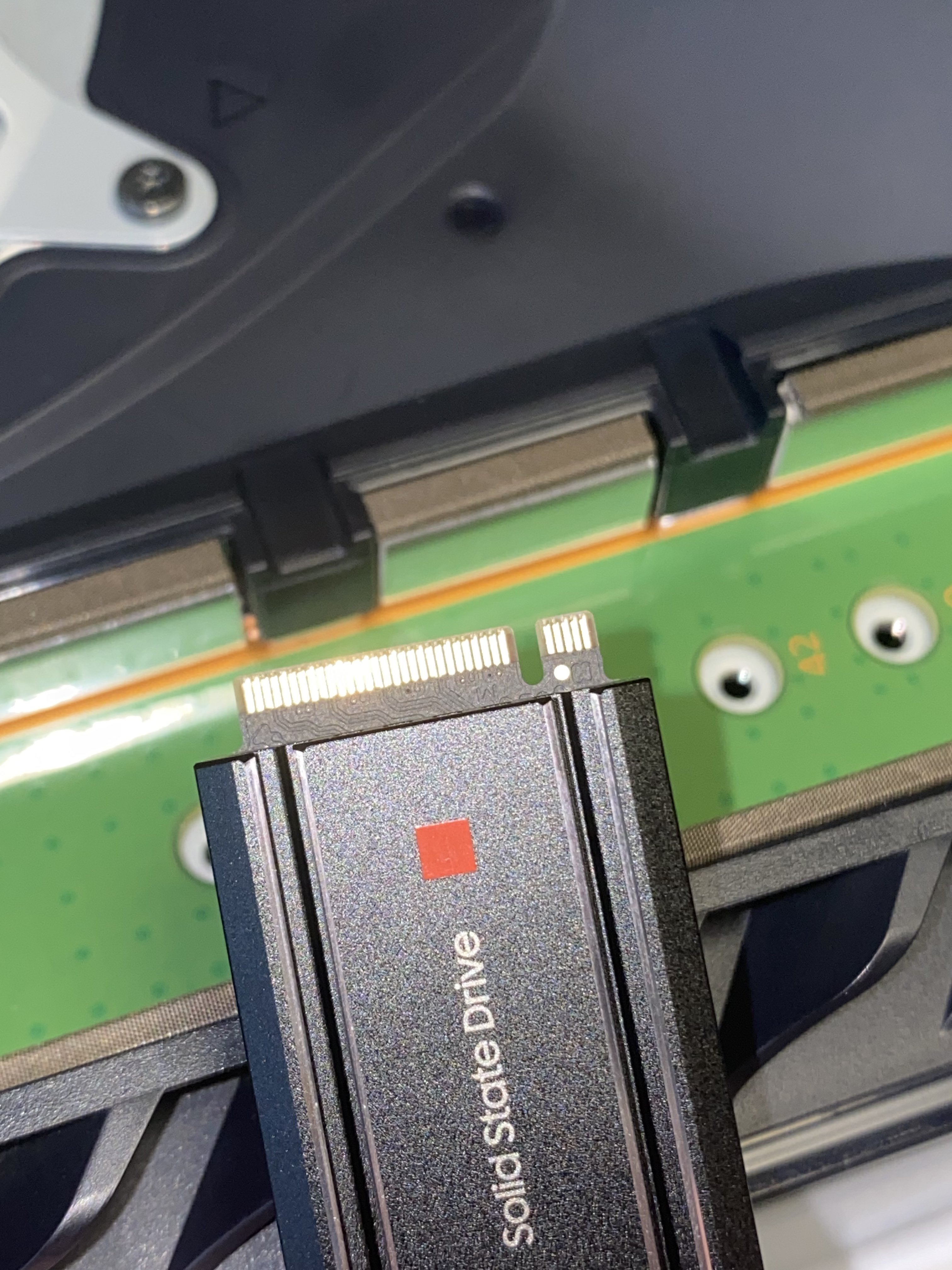

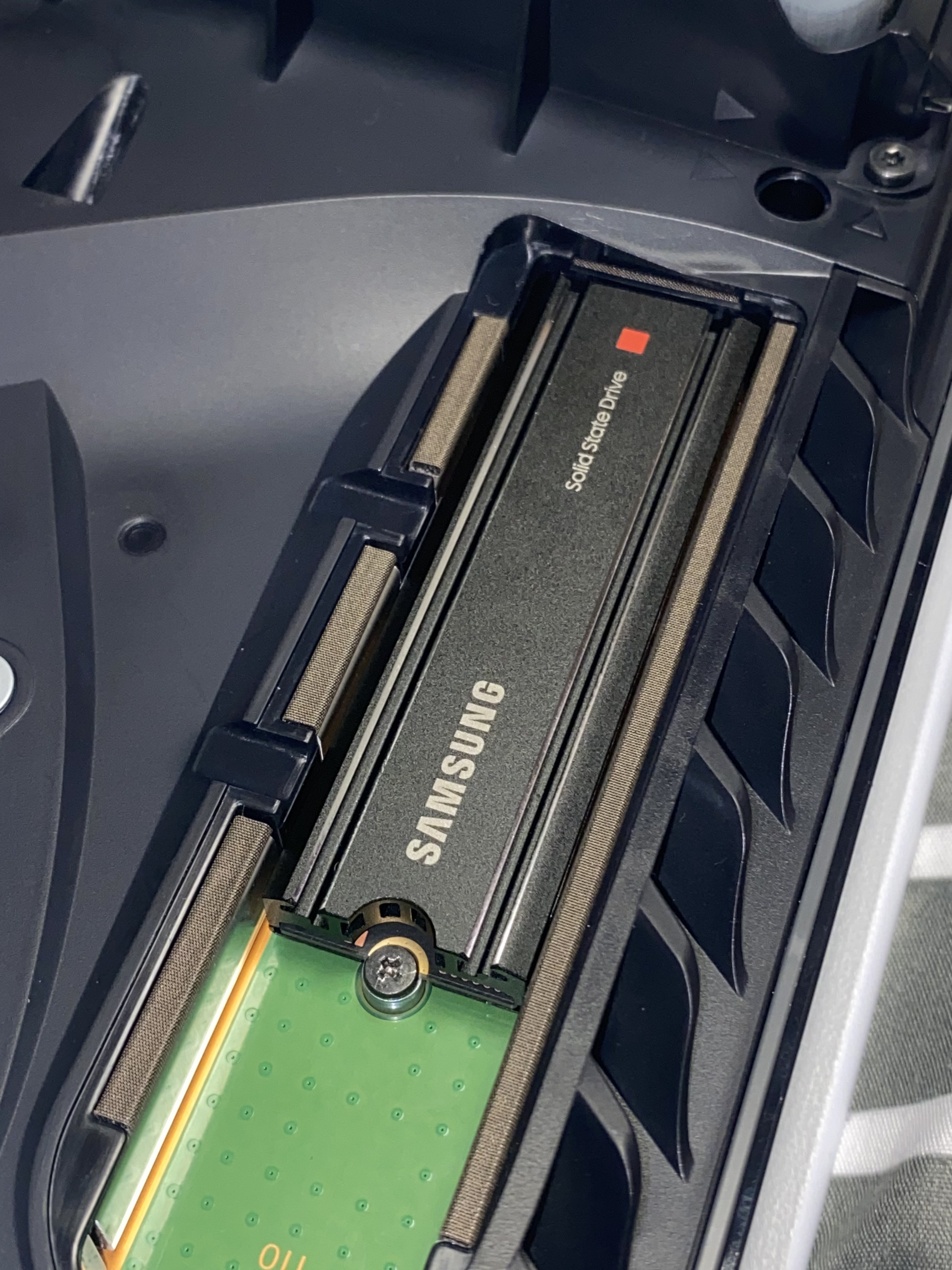

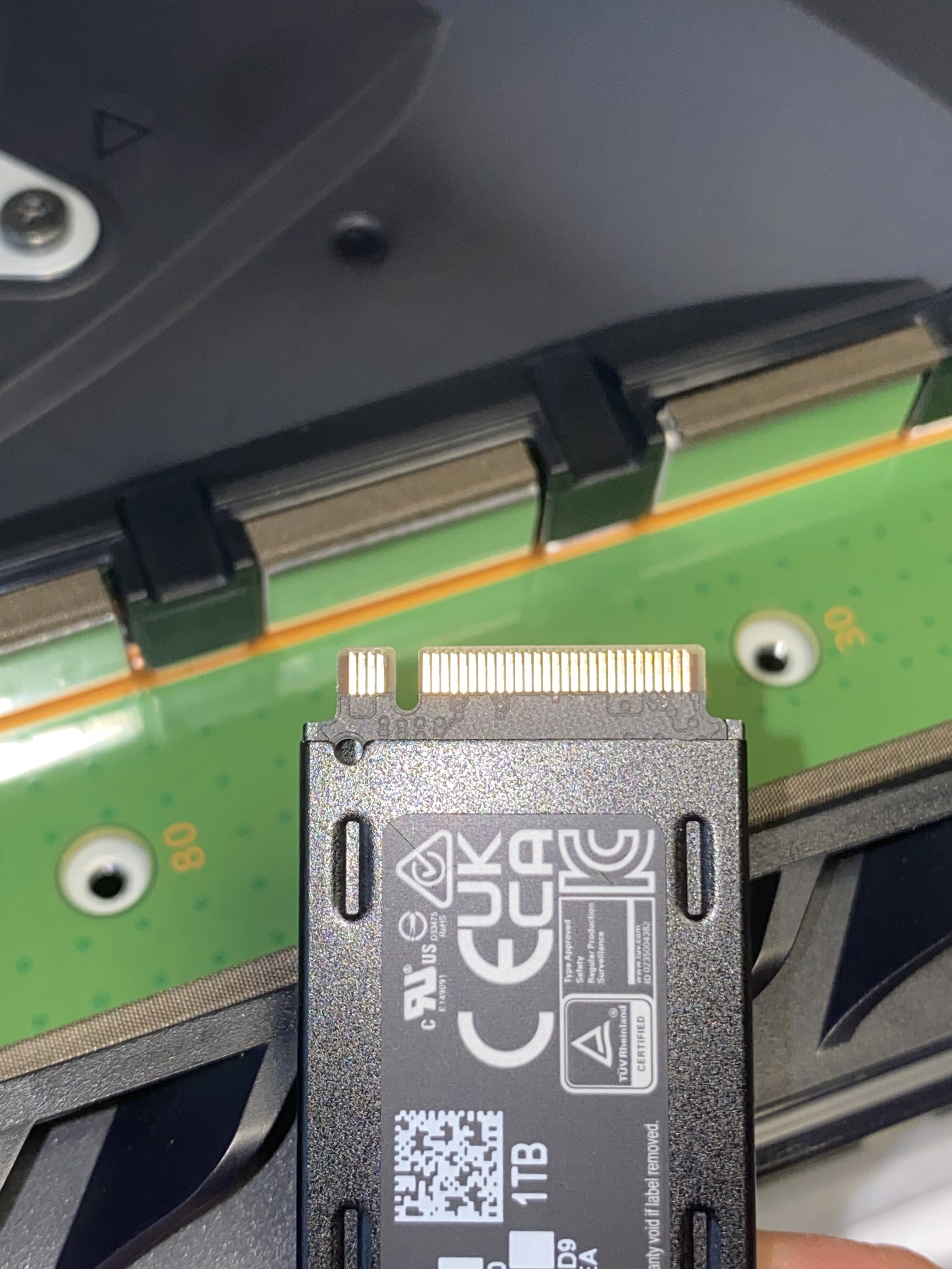

Unter Windows sieht das ja alles passend aus. Kannst du etwas am M2 Slot der PS5 erkennen, sieht das alles in Ordnung aus?
Ja, das liegt an der Schnittstelle, die kann nicht schneller.
Reaktionen: Manu_Kanu
Ich finde da sieht alles passend aus. Auch das Loch für die Schraube passt genau, was ja auch dafür spricht dass die SSD richtig und ganz drin sitzt.

Tja, da bleibt wohl nur testen gegen eine andere kompatible NVMe.

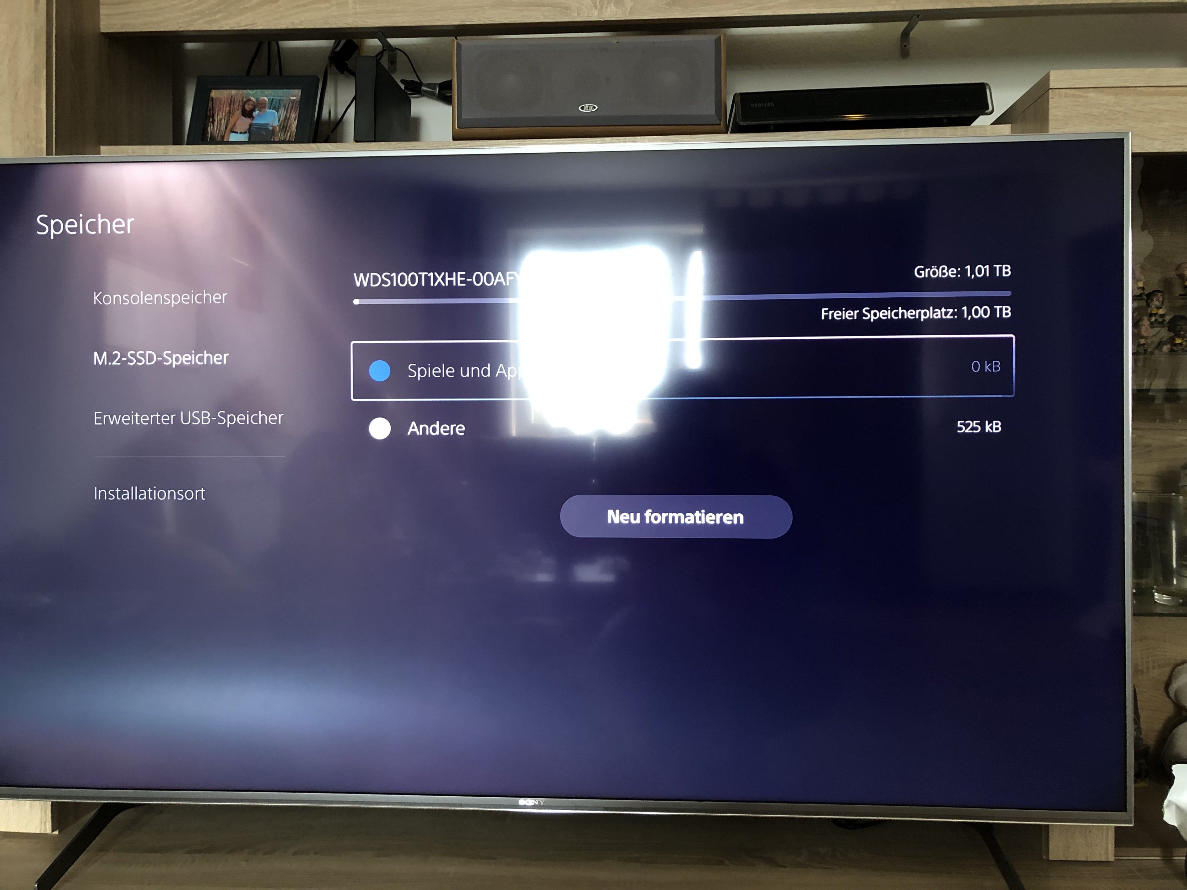

Ich habe nun die identische wieder bestellt, bzw. als Austausch gegen die erste. Ist gerade angekommen und da hab ich’s gleich probiert.
Sie wurde direkt erkannt und funktioniert problemlos! Komisch, war scheinbar wirklich ein Montagsmodell.. Lesegeschwindigkeit liegt laut PS5 bei 6.507 MB/s womit ich such sehr zufrieden bin.

6.500 MB/s im Formatierungstest der PS5 sind der aktuell erreichbare Wert für die 980 Pro. Nur wenn 5.500 angezeigt werden ist ne alte Firmware drauf.
