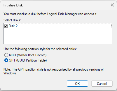

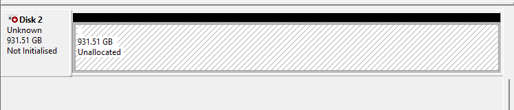

meine brandneue NVME Samsung 980 Pro 1 TB funktioniert nach einem Monat nicht mehr. Ich habe dort Windows installiert gehabt, alles hat bis gestern einwandfrei funktioniert, und dann plötzlich beim surfen im Internet ging gar nichts mehr. Ein blauer Screen von Windows mit "Error" kam und dann hat mein PC gerebootet und die NVME nicht mehr als bootfähigen Device erkannt. Die NVME wird mir noch immer im Device Manager (über meine andere Windows Festplatte am selben Rechner) angezeit und im BIOS wird sie auch angezeigt unter NVME aber nicht beim Bootmenü. Im Disk Management zeigt es mir an , dass die Disk nicht zugewiesen ist und nicht initialisiert ist. Die NVME war bereits lange vor dem Fehler auf die neuste Firmware mit Samsung Magican geupdatet und ein Hardwarefehler schließe ich auch aus. Falls jemand eine Ideen hat, was das gewesen ist, und wie ich die NVME wieder reparieren kann, dann wäre es klasse diese mit mir zu teilen. Danke

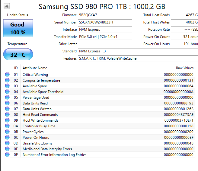

Crystal Disk Info mal anwerfen und den Screen davon Posten

@redjack1000 die kann auch viel höher sein die Sache ist ja Daten sind geschrieben worden ... aber die Partitionstabelle ist auf einmal weg ...
und natürlich kommt es auf den Preis drauf an den man zahlen mag.
Was ganz komisch ist ... keine Error log Entrys ... und keine Media Data Integrety Errors
