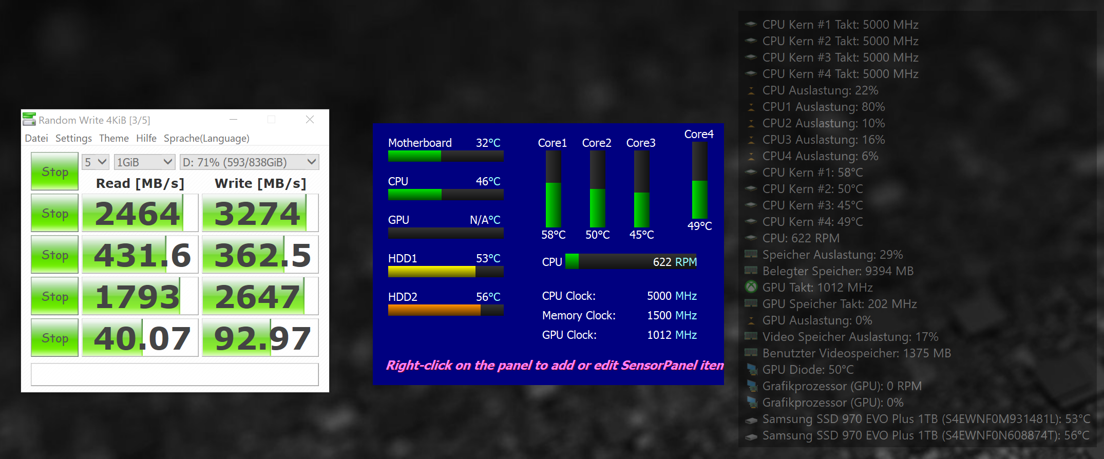

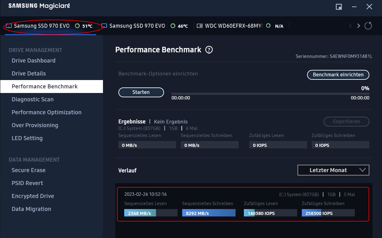

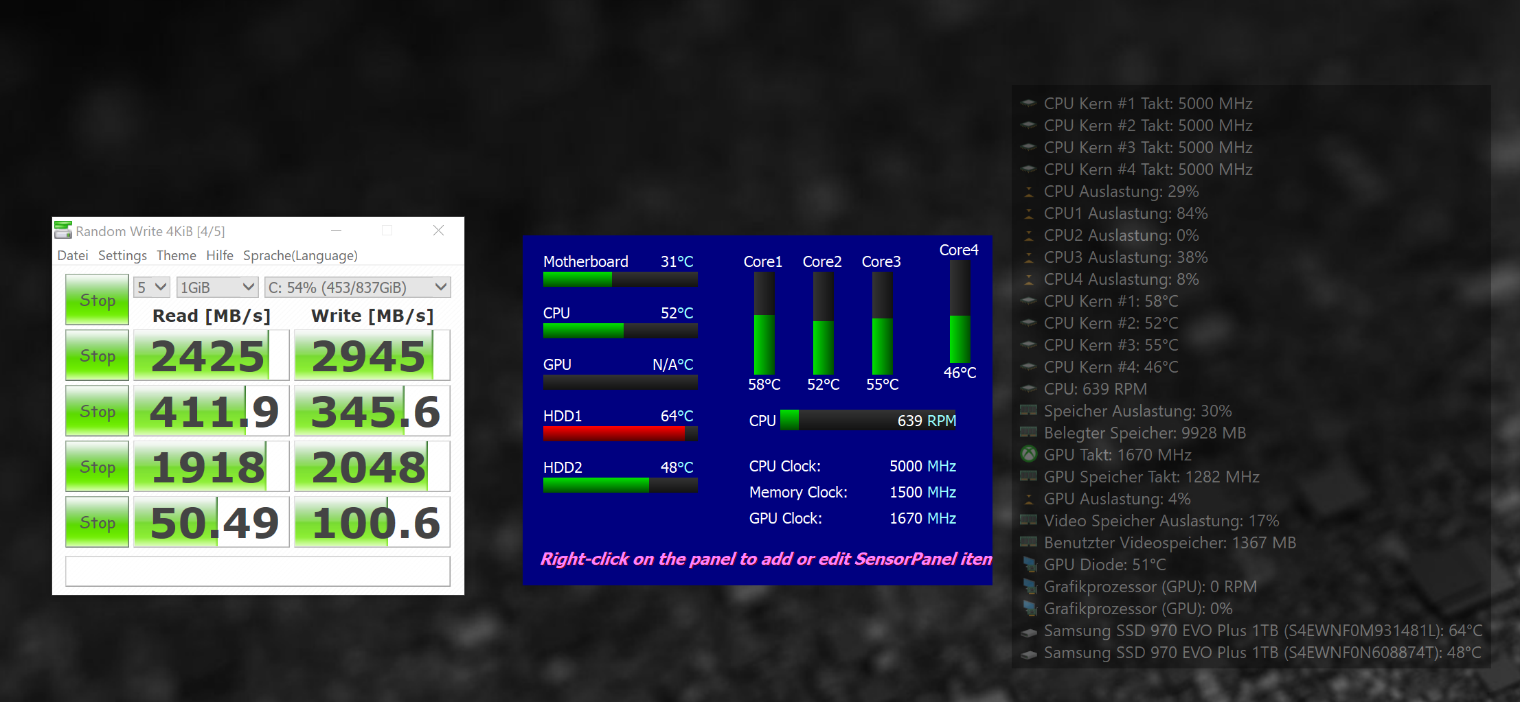

Die soeben gemessenen Werte wie folgt hier mit Screenshots dargestellt.
Die obersten beiden Screenshots zeigen die erste SSD Samsung 970 EVO+.
Diese ist für Partition C: reserviert.
Der dritte und vierte Screen zeigen die Werte für die zweite Samsung SSD 970 Evo+. Hier liegen die Games Daten und Photoshop Arbeitsvolume....

Benchmarks sind ja ganz toll. Aber es geht ja darum wie ist die Last IOPS/Bandbreitebmäßig ist, wenn du darauf arbeitest.
Das die 990 theoretisch mehr kann ist klar.
Reaktionen: Weltreisender und madmax2010
Wenn ich die Temps deiner SSD's sehe dann ist es gut möglich das bei schreib/lese-intensiven Anwendungen
ein SSD Kühlkörper für 12€ mehr hilft als eine neue SSD... nur mal so ne Idee :)
Ich bin sehr sicher das die Temperaturen den beiden Benchmarks (CrystalDiskMark) geschuldet waren. Im Normalbetrieb sind die Temperature so in diesem Bereich wie hier gerade nochmal nachgemessen...
So lange sie unter 80 bleibt ist doch alles gut
This. Außerhalb von Benchmarks braucht es eine ganz andere CPU um die so richtig auszulasten.
