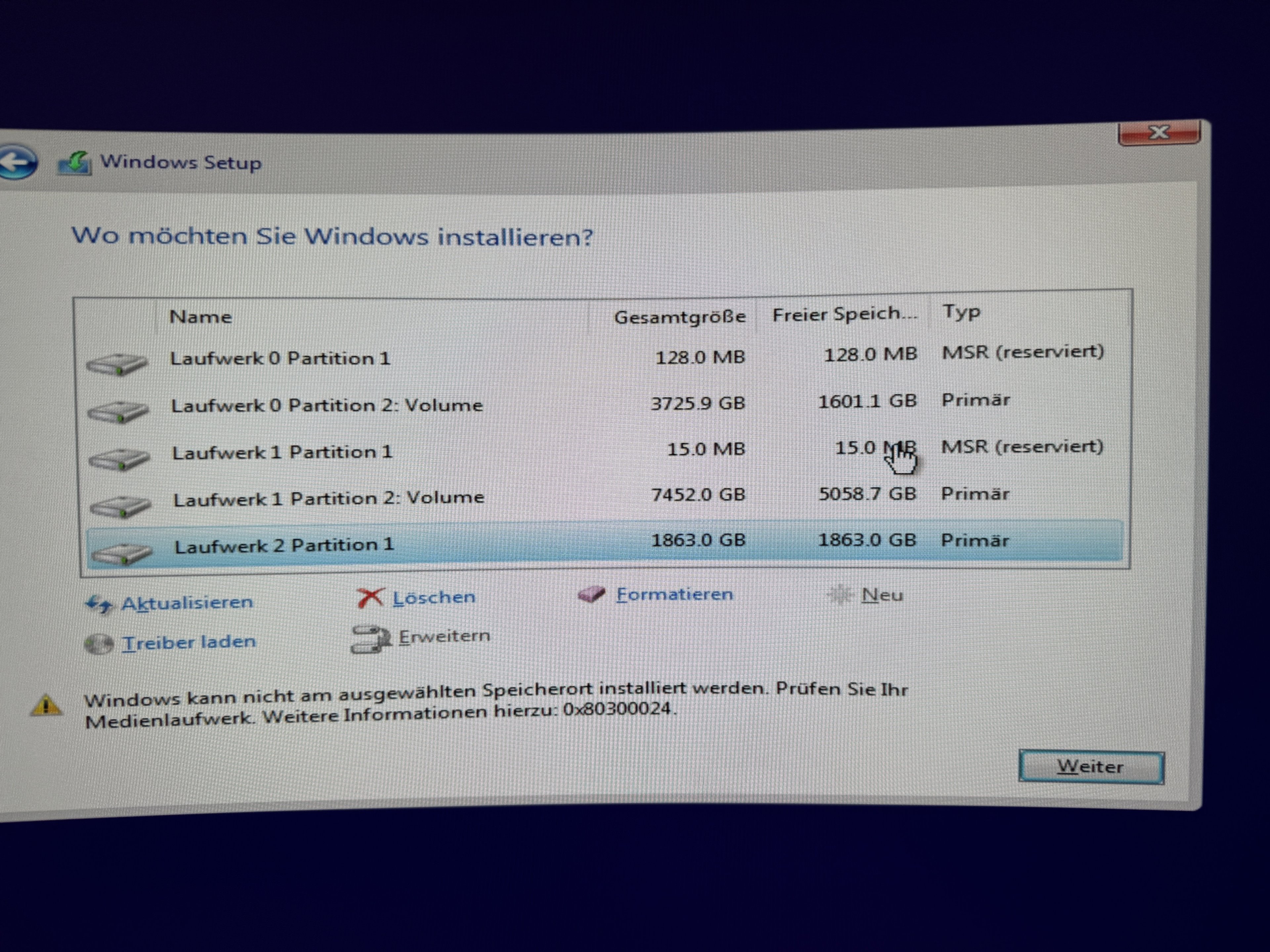

Ich möchte gerne die SSD als Systemfestplatte nutzen, sprich Windows 11 frischt darauf installieren. Leider ist genau hier die Schwierigkeit, dass es nicht geht. Ich bekomme durchgehend die Fehlermeldung, dass Windows auf dem ausgewählten Speicherort nicht installiert werden kann (siehe bitte Screenshot mit genauer Fehlerbeschreibung). Die alte Systemfestplatte (Samsung EVO 970) habe ich komplett abgeklemmt (also sowohl Stromkabel als auch das SATA-Kabel zum Board hin), daran sollte es vermutlich nicht liegen. Nach weiteren Googleinheiten habe ich zusätzlich Im Bios eingestellt, dass die neue SSD in der Boot Priority Liste wohl auf Rang 1 hinterlegt sein soll, damit dieser Fehler nicht auftritt.

Klemm als erstes alle Laufwerke ab, die du für die Installation nicht brauchst.
Reaktionen: Baal Netbeck, messi10 und xap
Alles abklemmen ausser der SSD. Dann alles löschen und dann auf "weter"
Reaktionen: andy_0, Baal Netbeck, tollertyp und eine weitere Person
Ich probiere es mal aus, danke.
Es hat geklappt.
Vielen lieben Dank für Eure schnelle Hilfe. Auf Euch ist immer Verlass.
Habt noch einen schönen Abend, meinen habt Ihr mir gerettet :)
