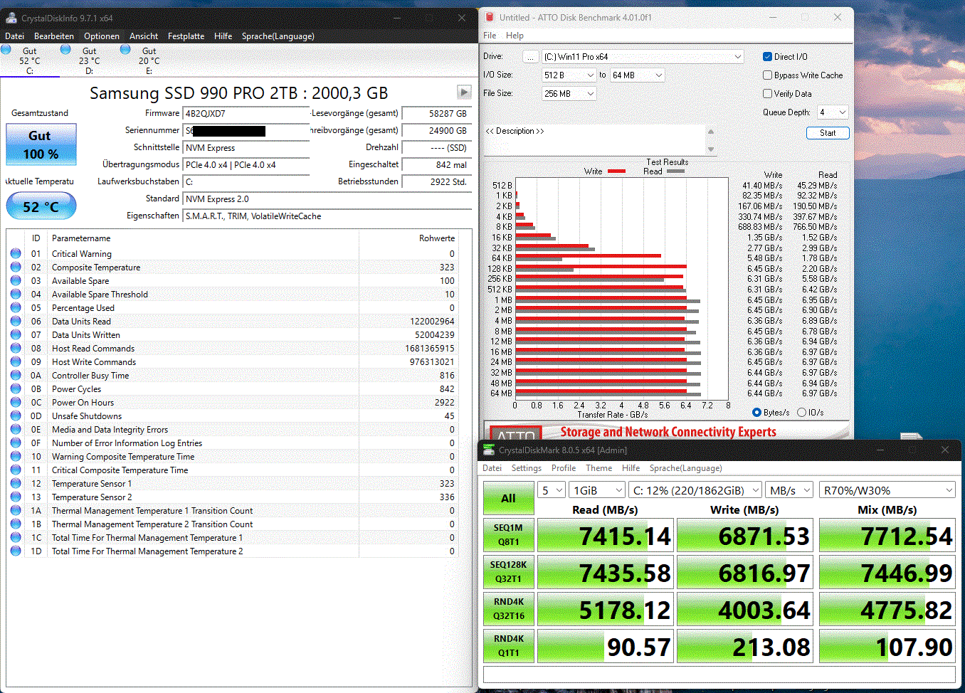

Kann man meiner Meinung nach kaufen, bei mir gibt es keine Probleme.
Reaktionen: cyberpirate

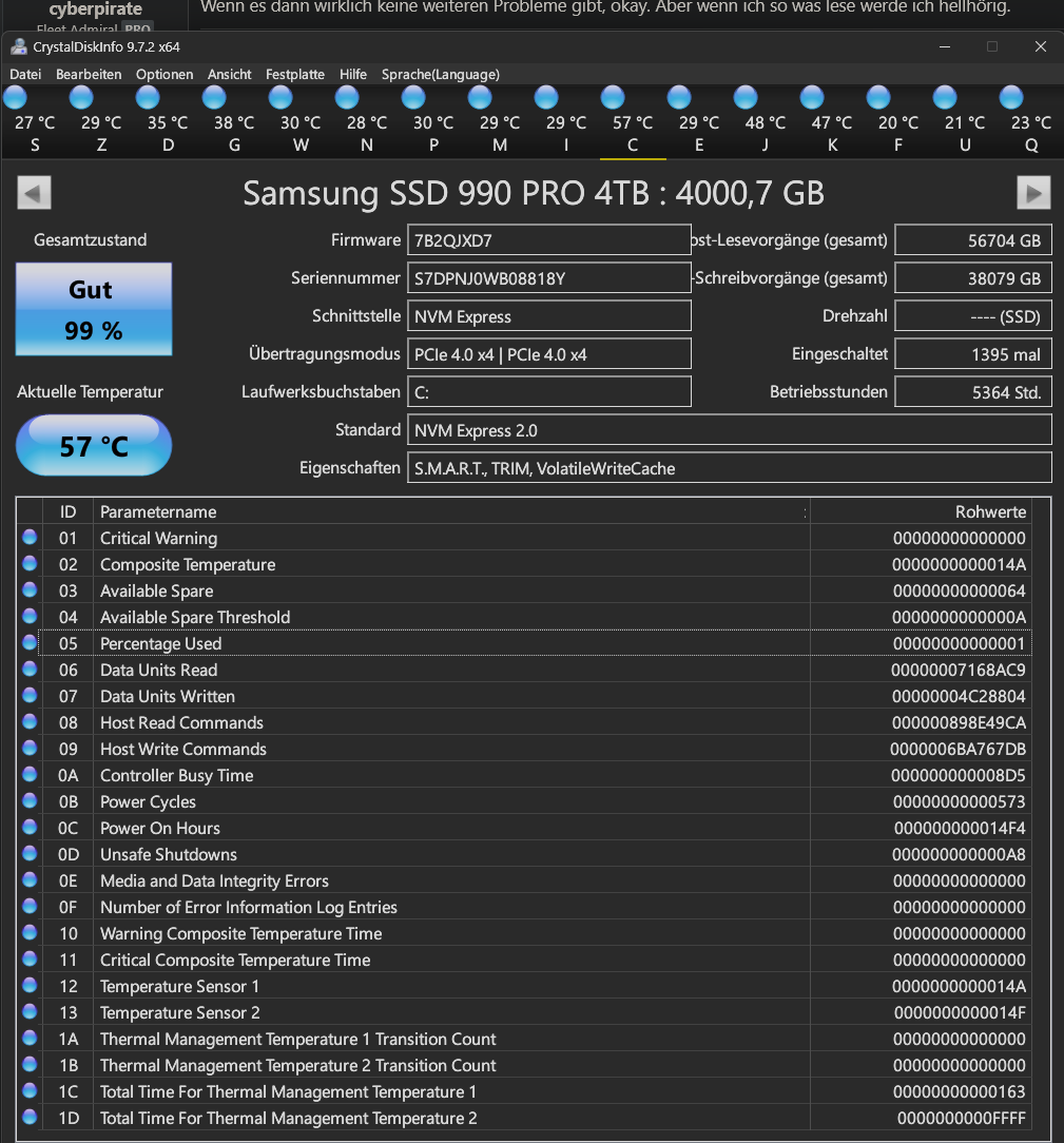

Bei der 990Pro 4TB gab es auch gar keine. Denn die 4TB-Version ist erst später im Herbst 2023, also vor 2 Jahren und gleich mit einer fehlerbereinigten FW erschienen. Habe die 990Pro 4TB der "ersten Stunde", die in diesen 2 Jahren alle FWs durch hat, und erst letzte Woche, nach ca. 37 TB written, ist die Rest-Life-Percent Anzeige von 100% "endlich" auf 99% gesunken:

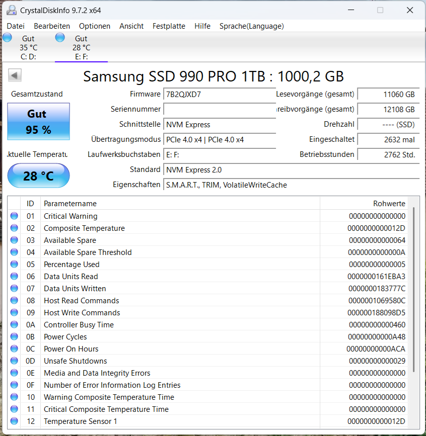

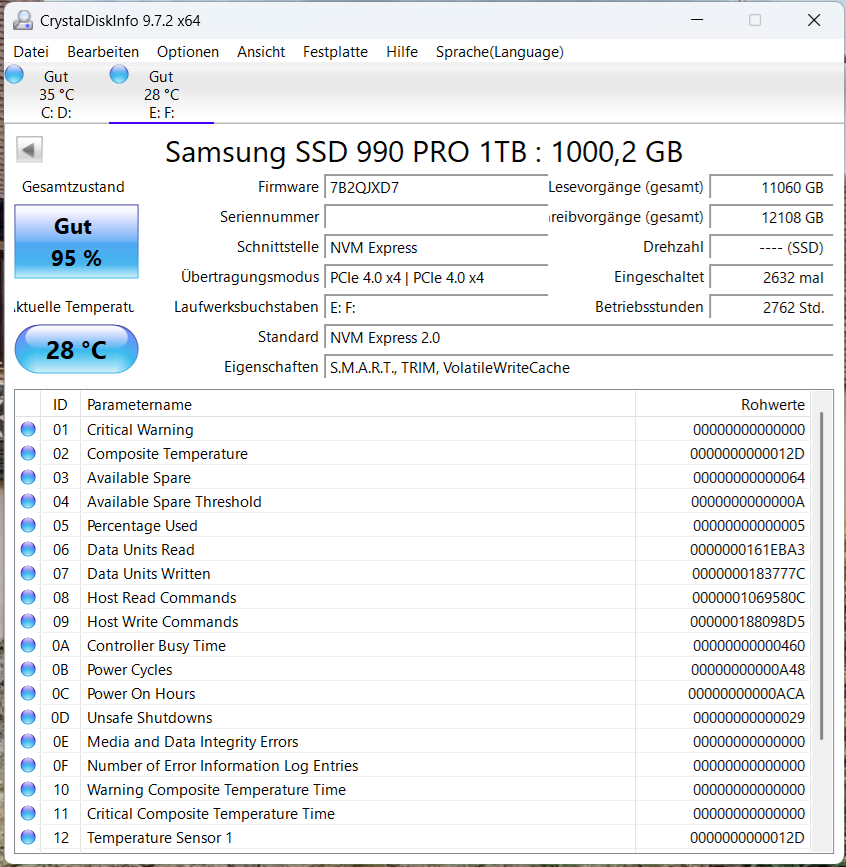

Schön, dass es auch besser geht. Ich glaube, es gäbe für dich noch eine neuere Firmware. Ich fahre die 7B2.
Bei mir sind es 3x so viele Starts pro Stunden. Liegt an einem Fehler mit dem Ruhezustand. Auch das kann die SSD belastet haben, war aber nach wenigen Wochen bestimmt nicht das Problem.
(Habe die 1TB Variante, wie oben zu sehen)

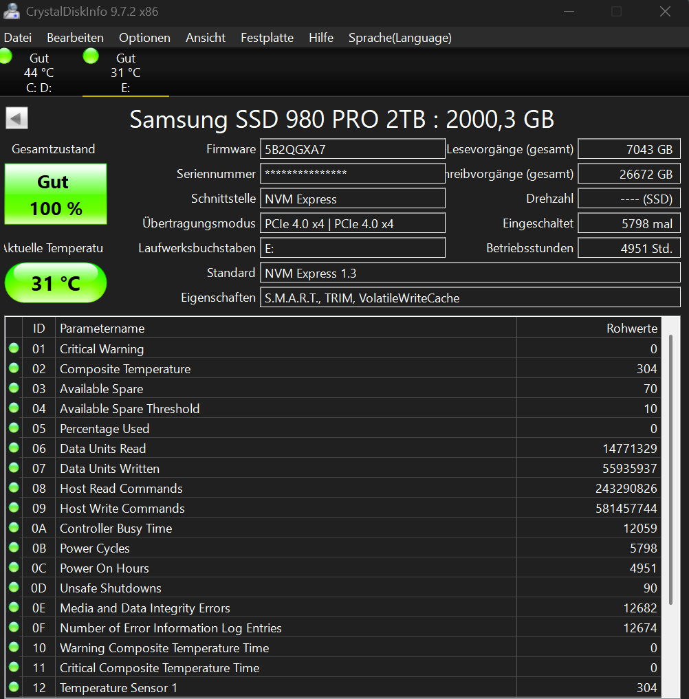

So sehen meine 990 Pro aus.
100% noch nach einem Jahr.
Was ich bei der 980 pro wieder nicht sagen kann. Ging schon nach paar Tagen runter auf 98.
