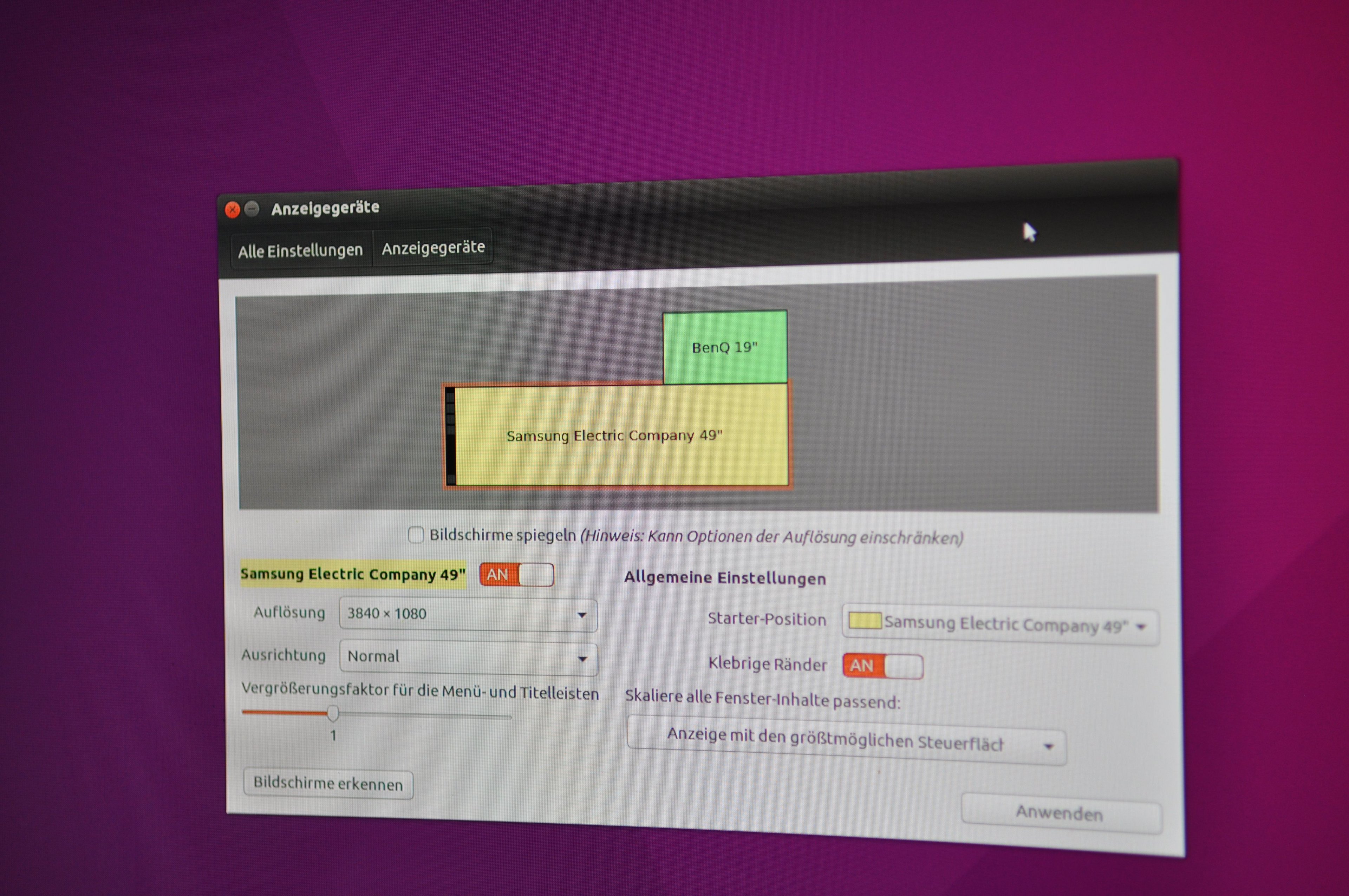

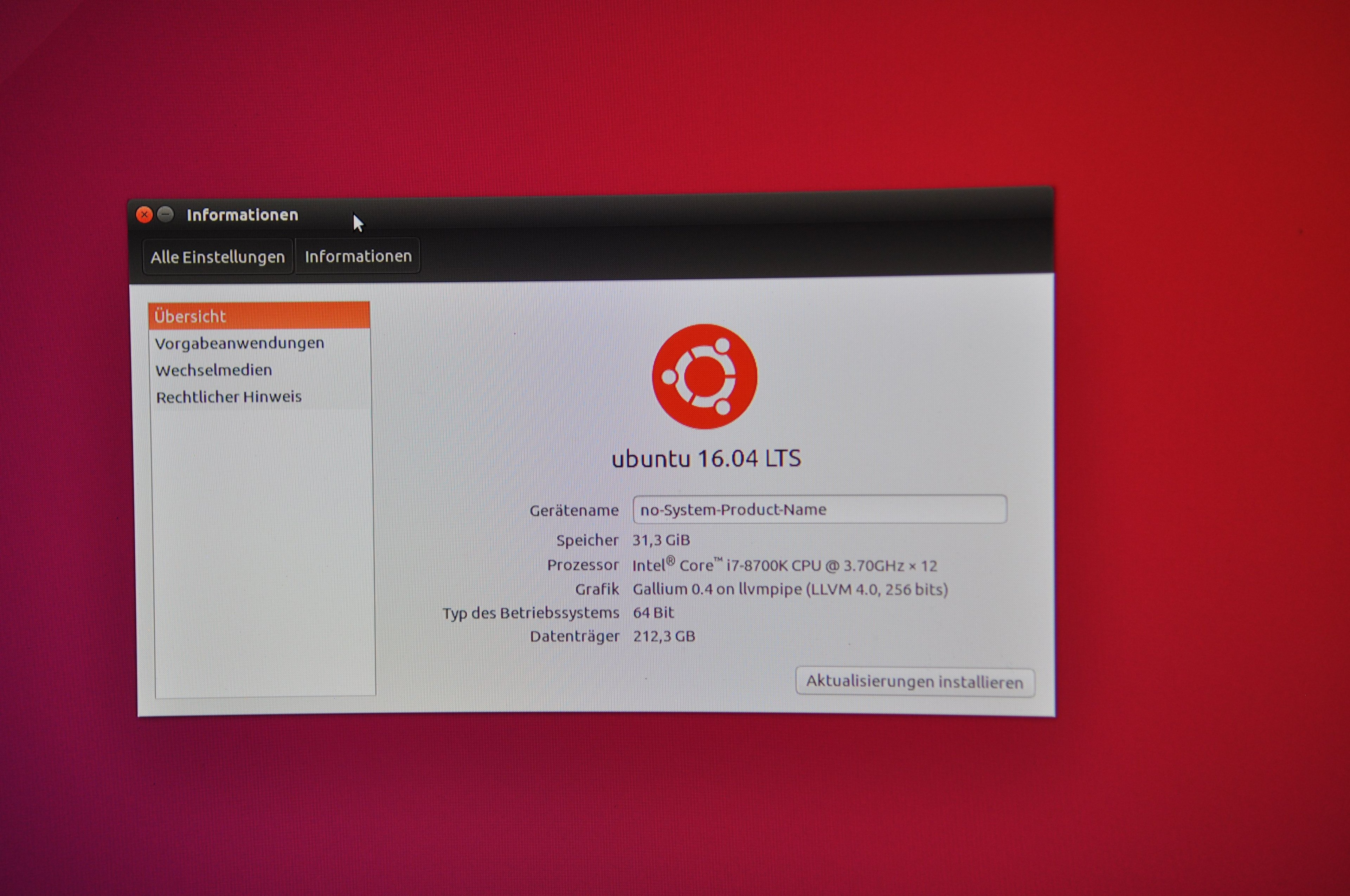

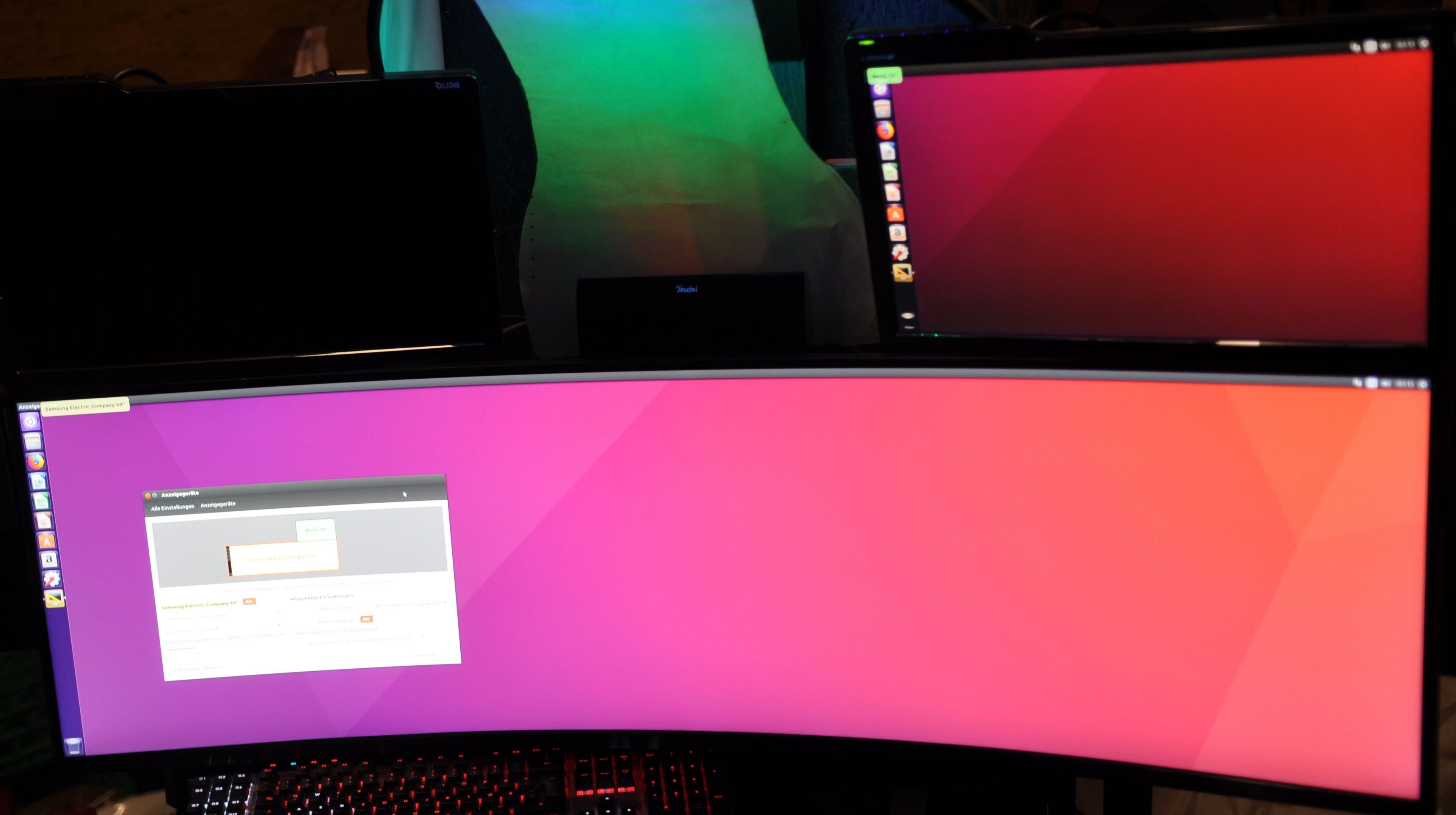

Huhu
Gleich vorweg ... ich hab von Linux keinen schimmer ... bin aber ein stiller Bewunderer all jener, die damit umzugehen wissen
Getreu meinem Motto "Etwas nicht zu können, ist kein Grund es nicht zu tun" habe ich ein Ubuntu 16.04 LTS heruntergeladen und installiert ... so schaut's aus:
Bevor die Frage aufkommt: Der fehlende Bildschirm oben links ist nicht angeschlossen.
Da du ausdrücklich 16.04 - Unity geschrieben hast, ist denn das jetzt schon Unity was da vor meiner Nase habe? Wenn ich es richtig verstanden habe, dann ist bis Version 17? Unitiy in Ubuntu enthalten. Du merkst sicher, ich hab voll den Durchblick
Ich hoffe dennoch deine Frage, ob der Bildschirm unter 16.04 läuft, beantwortet zu haben

xvaranx schrieb:Vielen Dank SirFEX für den Aufwand, den Du gemacht hast. Das war genau die Info, welche ich benötigte.
Das freut mich... Gern geschehen
