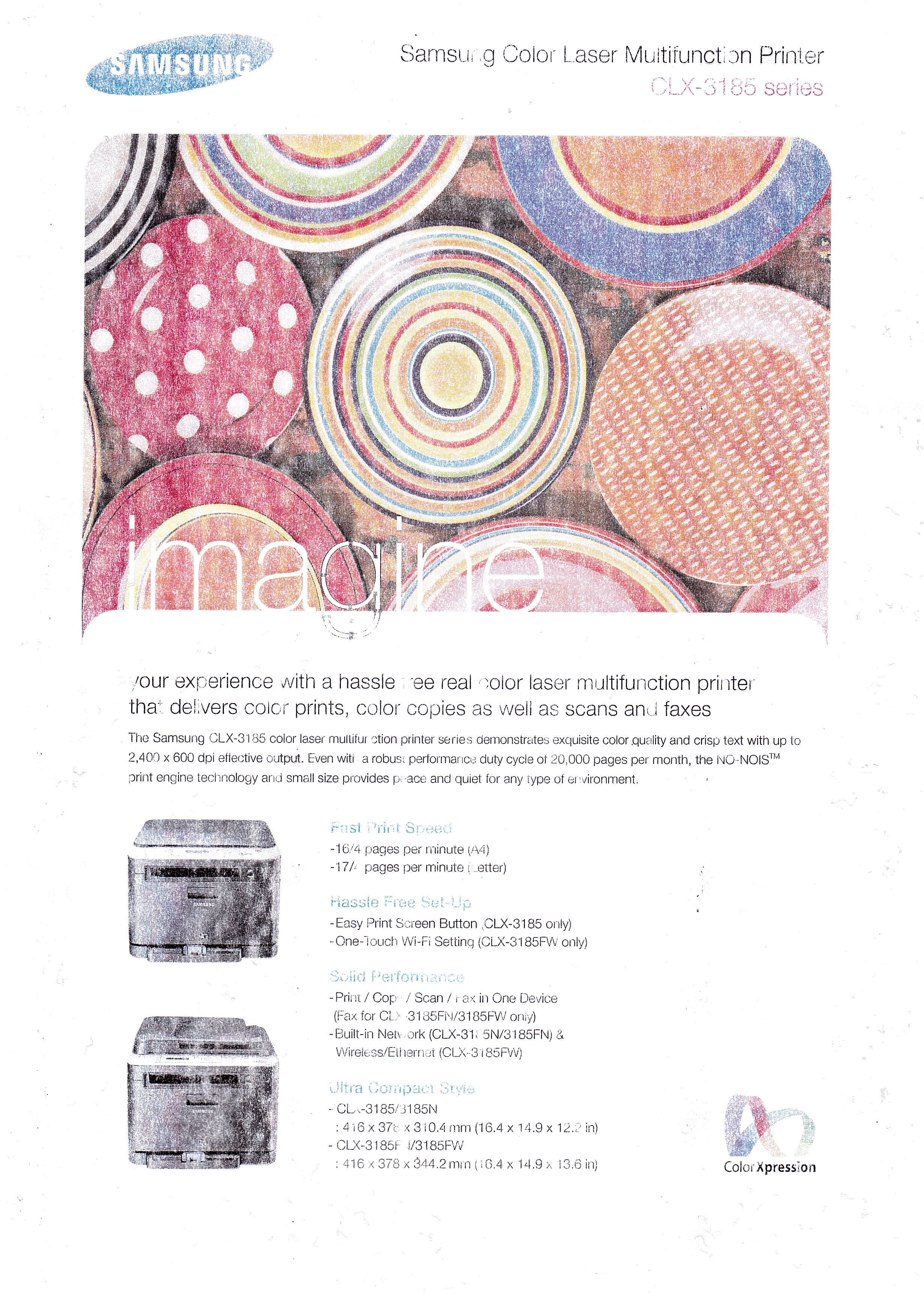

habe hier einen alten Farblaserdrucker der eine ganz schlechte Druckqualität abliefert :(
Es handelt sich dabei um einen Samsung CLX-3185FW.
Einmal die Testseite von Samsung:

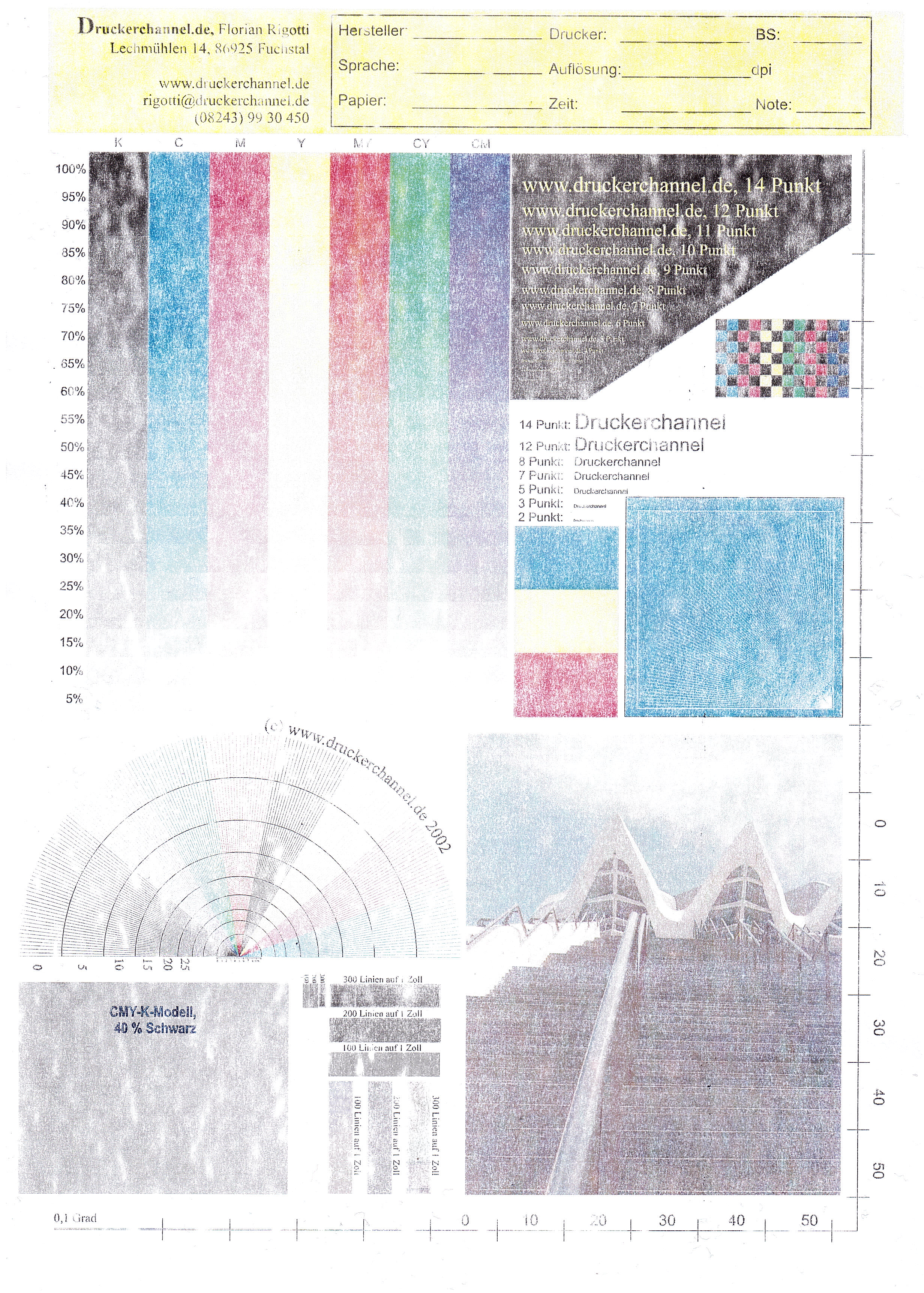

Testseite von Druckerchannel:

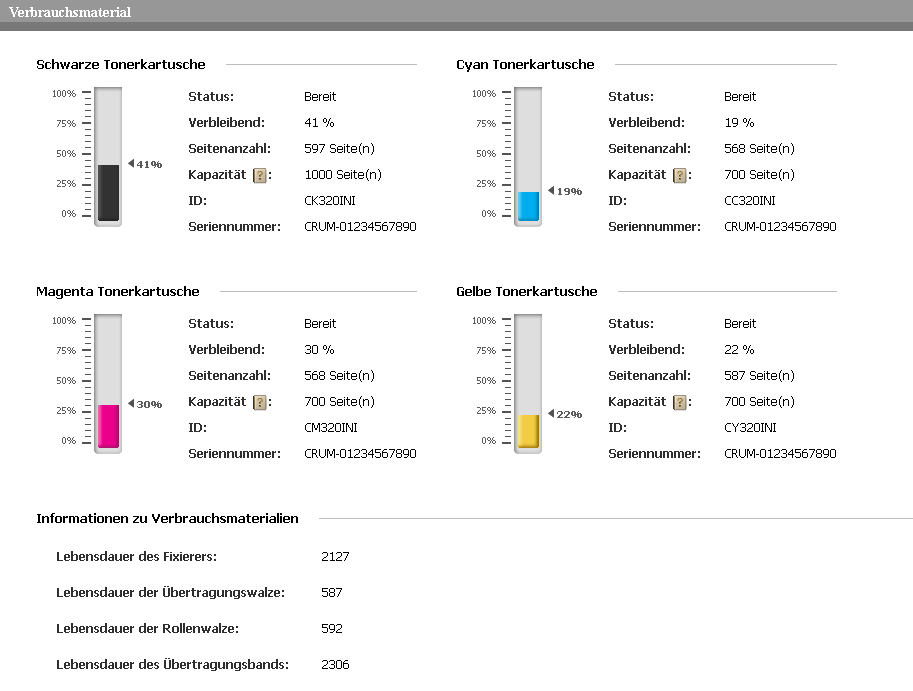

Verbrauchsmaterial ist alles original, es wurde auch noch nie etwas getauscht:

sieht nach Bildtrommel aus, aber die sind relativ teuer ca 130€.

Wenn es an den Tonern liegen würde, dann wäre das Problem bei einzelnen Farben unterschiedlich stark ausgeprägt.
Feuchtes Druckerpapier kann den gezeigten Fehler verursachen, am Besten mal eine komplett neue Packung testen, halte aber ein Problem mit der Bildtrommel-Einheit für wahrscheinlicher.
