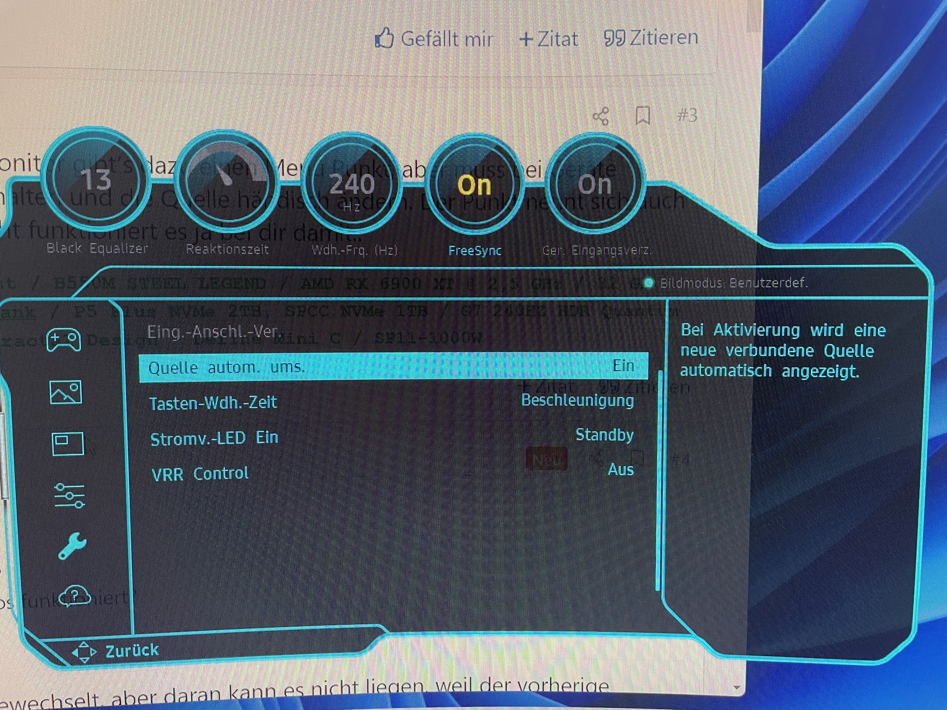

Bei meinem Samsung Monitor gibt’s dazu einen Menü Punkt, aber muss bei Geräte Wechsel trotzdem einschalten und die Quelle händisch ändern. Der Punkt nennt sich auch Quelle glaub ich, vielleicht funktioniert es ja bei dir damit..

Unter dem Schraubenschlüssel dann bis Seite 2 gehen, dort ist die Option bei mir..

Also die Lösung des Problems war es, die automatische Quellen Erkennung zu deaktivieren. Da ich nur HDMI verwende geht das für mich klar, aber sonst nicht der Beste Workaround.
