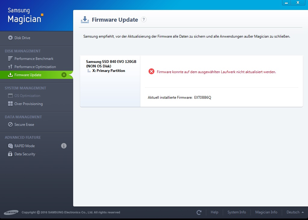

ich habe Schwierigkeiten das Samsung Update auf meine SSD zu installieren.
Ich habe es mit dem Samsung Magican versucht, doch leider ohne Erfolg. (siehe Bild als Anhang)

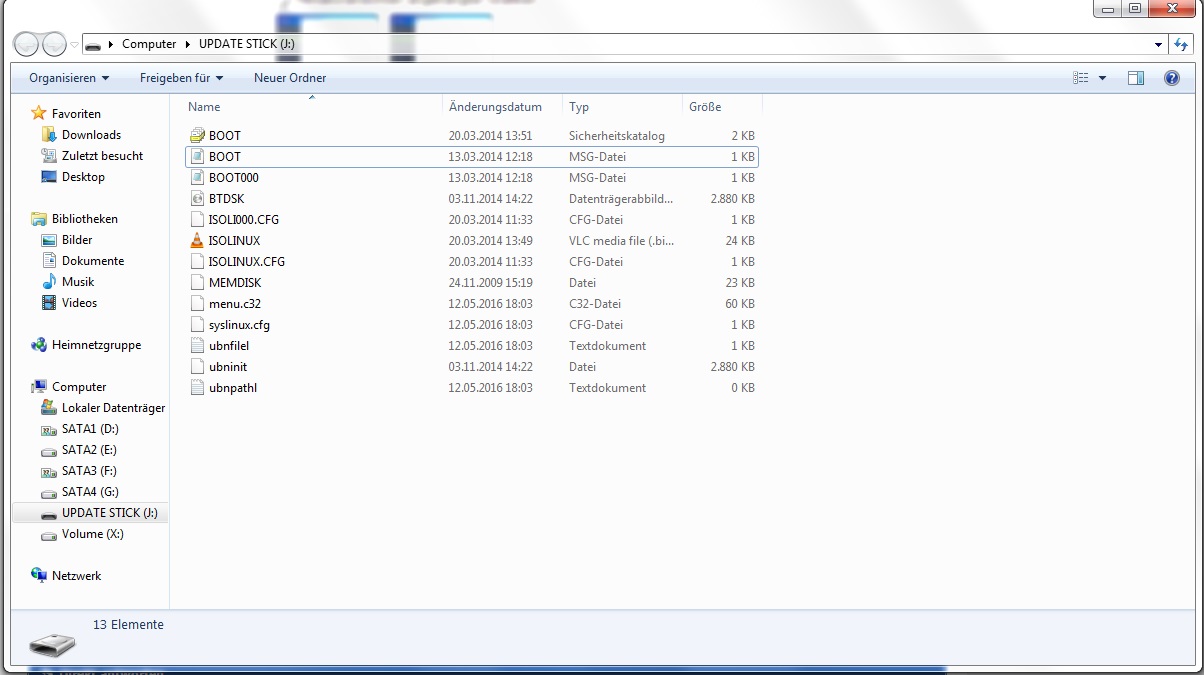

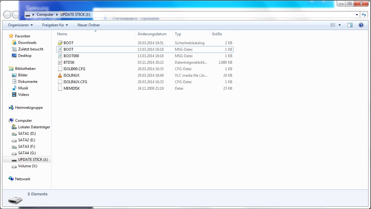

Zuerst nur den Inhalt der ISO kopiert, dann mit dem Tool "UNetbootin" kopieren lassen, beides hat leider fehlgeschlagen. Das BIOS versucht aber vom stick zu booten, daran sollte es nicht liegen.
Als Anhang einmal mit UNetbootin und einmal ohne. So sieht es im Verzeichnis direkt auf dem Stick aus.
