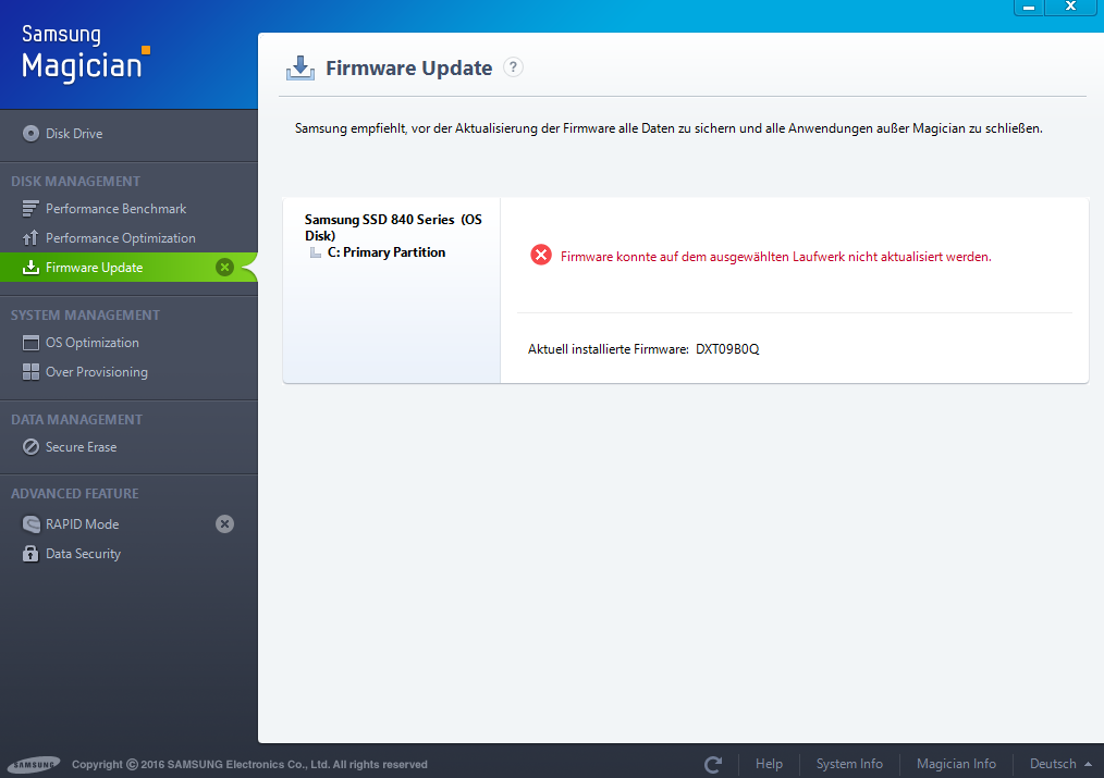

Bekomme eine Fehlermeldung:
Nutze die 840er an einem Gigabyte GA-970A-UD3 mit einem FX8320.
Jemand eine Ahnung, woran das liegen könnte?
Auf der SAMSUNG-Homepage gibt es leider noch keine ISO um manuell vom Stick zu flashen...
Am AMD System und dort vor allem wenn der AMD Treiber verwendet wird. Probiere es mit dem Microsofttreiber oder im IDE Modus.
@Feuerbiber
Auf Standard AHCI kannst du im Gerätemanager umstellen.
