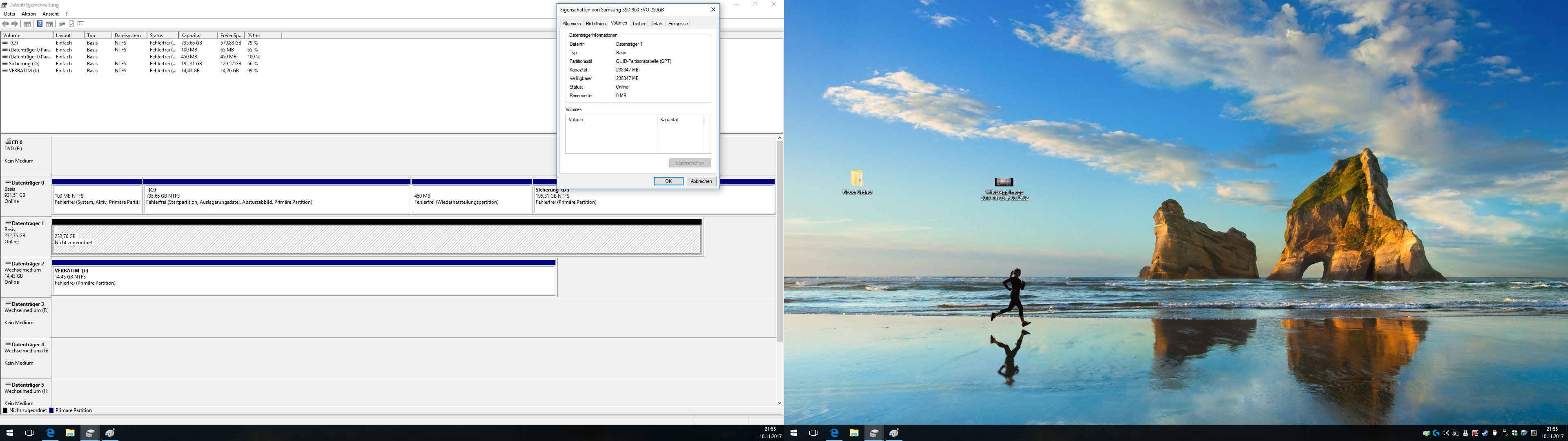

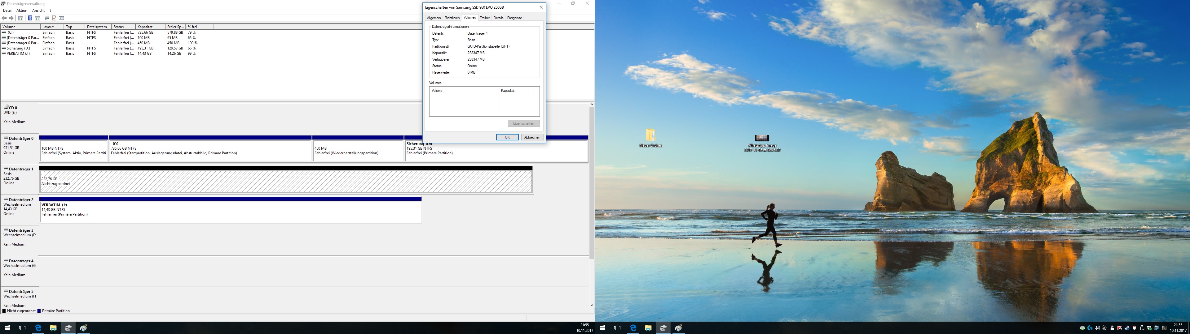

soo ich fasse mal zusammen:
Ich sehe die Platte an folgenden Orten:
BIOS; Windows Datenträgerverwaltung (das ist neu), in der Eingabeaufforderung
Im Explorer wird sie nicht angezeigt
SATA Host Controller ist im AHCI Modus
Wenn ich CRM deaktiviere sehe ich absolut gar kein Laufwerk mehr.
Wenn ich jetzt WIN10 installieren will zeigt er mit immernoch das er keinen aktuellen Treiber hat. Hier versuche ich die aktuellsten Intel Rapid Storage Treiber von der ASUS Homepage einzubinden....aber auch den aktuellen Sasmung NVME Treiber. beides ohne Erfolg.
Auf der Intel Seite ist allerdings ne aktuellere IRS Treiberversion vorhanden, hier aber nur eine EXE Datei...und keine einzelnen Treiber.
Was könnte ich noch probieren
Hab die SSD wie von Holt beschrieben in GPT Formatiert
Wenn du die 960er schon in der Datenträgerverwaltung hast, sollte doch das Clonen deiner aktuellen Installation funktionieren.
Man sollte eine Platte auf die Windows installiert werden soll am Besten gar nicht vorher partitionieren und dies dem Installer von Windows überlassen, denn der zeigt Platte mit der falschen Partitionierungsart sonst nicht als Installationsziele an und wird selbst immer die korrekte Art wählen, wenn die Platte gar nicht partitioniert ist. Die CSM oder UEFI (Secure Boot) Einstellung um UEFI muss stimmen, sonst werden NVMe SSD häufig nicht erkannt bzw. kann zumindest nicht davon gebootet werden. Einen Treiber brauchst Du für Win 10 defintiv nicht.
Beim Datenträger 0 ist die Partition des Bootloaders nur 100MB groß, dies war bei Win 7 so üblich, aber Win 8 wurde vom Installer dafür eine größere Partition (ich meine 350MB) angelegt, bist Du sicher das es wirklich Win 10 ist, auf der HDD wie auch auf dem Installationsmedium?
Fragger911, wieso? Wenn die HDD im CSM Modus läuft und nur nach MBR partitioniert ist, obendrein noch ein NVMe Treiber fehlt, dann wird der Rechner nach dem Klonen ganz bestimmt nicht von der 960 Evo booten können.
