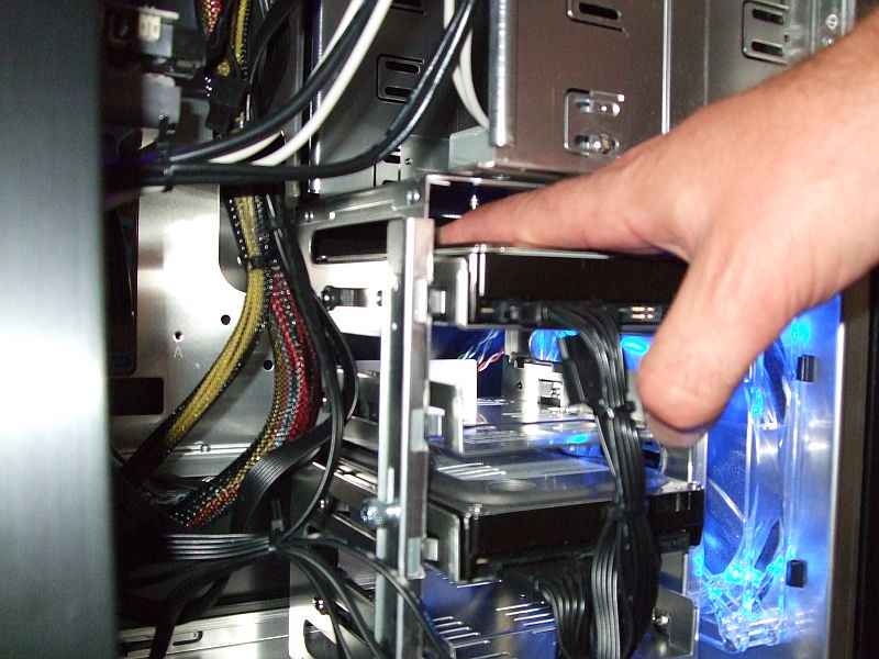

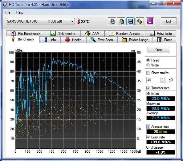

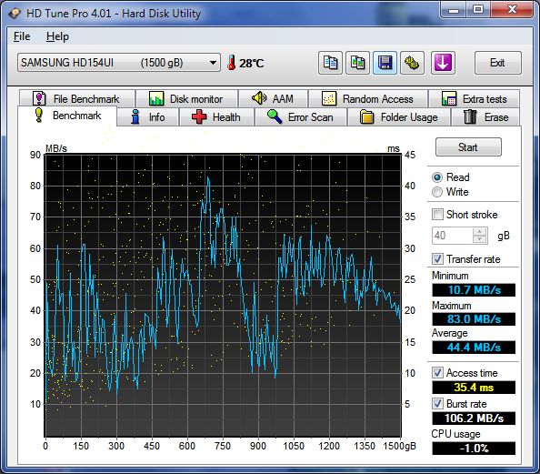

HDTune bestätigt die Performanceeinbrüche - sehr starke Schwankungen mit extremen Peaks . UND wenn ich während des Test die Festplatte noch mit der Hand fest runterdrücke (Seitenwand dafür extra abgemacht), also fixiere, wird die Performance besser... und es wird in HDTune ein Kurve ohne extreme Peaks daraus.

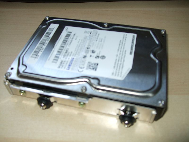

Zu den angehängten Grafiken.
1. Die erste Grafik zeigt das normale HDTune Protokoll.
2. Beim zweiten HDTune Protokoll habe ich mit der Hand auf die Festplatte gedrückt.
3. Foto, wie das mit dem Drücken gemeint ist...
4. Hier sieht man den (unscharfen) Schlitten mit der Festplatte, Festplatte am Schlitten festgeschraubt. Der Schlitten selber hat seitlich die Gummipuffer, die in einer Schiene laufen zur Entkopplung.
Auch bei der Auswertung, wo ich mit der Hand zusätzlich auf die Platte gedrückt habe, sind anfangs diese Schwankungen. Es gab da aber auch schon Durchgänge, die wesentlich glatter verliefen.
Der Health Status ist bei der F2 gem. HDTune in Ordnung.

Noch mal zurück schicken oder einfach eine Western Digital Green nehmen. Selbst wenn du keine Treiber installiert hättest, sollten die Windows-eigenen doch erstmal ihren Dienst machen. In dem Moment, wo du mit Hand-auflegen die Performance stabilisieren kannst, scheint es doch eindeutig ein mechanisches Problem zu sein. Das ist zwar ungewöhnlich und die meisten von uns lesen sowas sicherlich zum ersten Mal und würden die F2 für eine gute Platten halten, aber wenn das bei dir so ist, dann ist das so. Ich würde mir eine WD holen. WENN dann das Problem immer noch ist, DANN hast du ein echtes Problem!
Hast du eigentlich mal deine HDD ohne Entkopplung und Rahmen angeschlossen? Einfach reinlegen oder am Boden festschrauben. Wenn du's nochmal wegen Software testen willst, dann würde ich die Platte an den Intel-Controller anschließen. Marvell und VIA würde ich soweit wie möglich meiden :) (nur eine weitere mögliche Fehlerquelle)

Ich könnte die Platte noch einmal neben dem Gehäuse auf den Boden legen und testen - nur selbst wenn die Performance besser ist, im LianLI Gehäuse bekomme ich sie halt nur im Schlitten fixiert.
