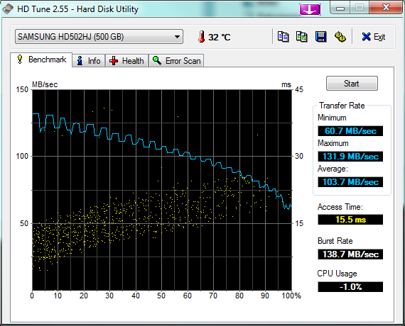

Die Zacken an sich sind normal - bei mir sind sie aber flacher, also fallen nicht so tief ab. Die "Zinnen" sehen nach IDE-Treiber aus:
hdtune_benchmark_samsung_hd502hj-png.182327

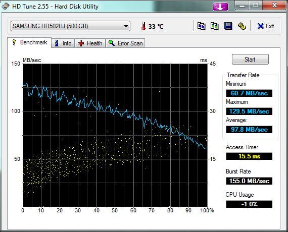

Mit AHCI Treiber sind die Lücken nicht so gross:
hdtune_benchmark_samsung_hd502hj_ahci_cat_10_2-png.182328

Ja, so wie auf dem oberen der beiden Bilder hat bei mir bis jetzt die Kurve eigentlich jeder Samsung Festplatte der F-Reihe ausgesehen (auch mit AHCI).
Solch große Ausschläge nach unten und oben, wie bei der 1 TB Platte, hatte ich bis jetzt noch nicht. Der Pegel schwankt ja um 20 MB/sec, auch auf meinem AMD-Board.
