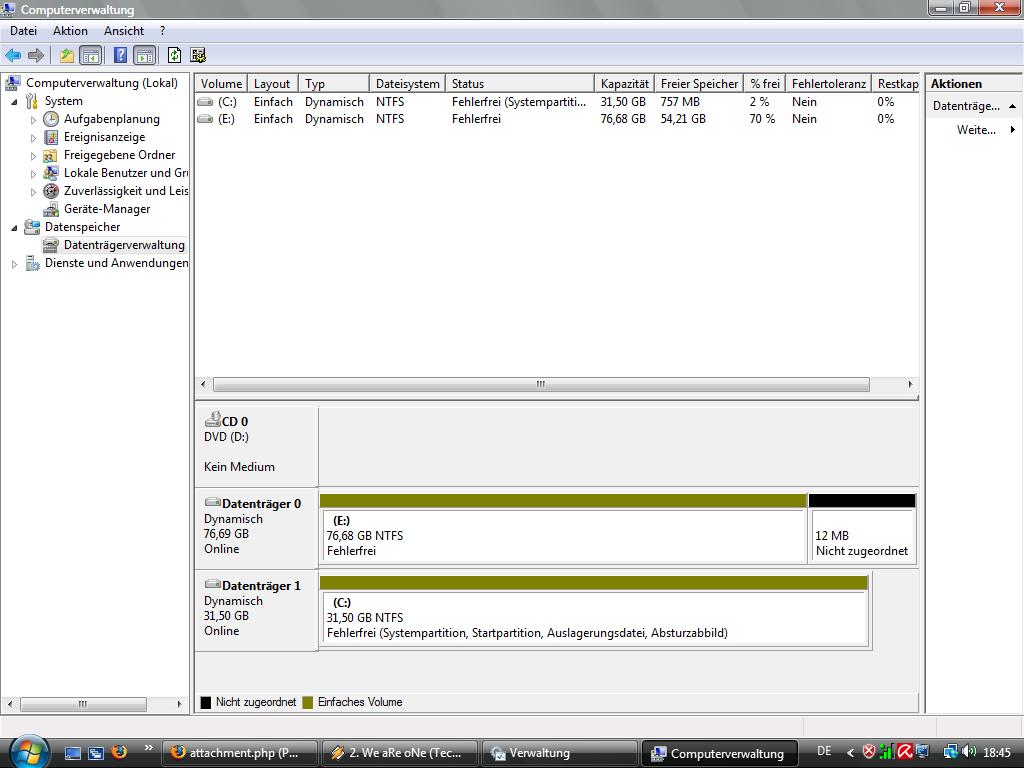

Hättest Du ein Bild von der Datemträgerverwaltung gemacht, wäre es einfacher für uns. In etwa so wie auf meinem Bild, die Platte die Du meinst bitte anklicken und mach das Bild erst auf Vollbildschirm.
Ersten im bios wird sie auch nur mir 32 GB erkannt und wie meinst du das mit USB anschließen oder so
zweitens hier ist mal das bild:
Das Problem ist ja wohl woanders zu suchen, wo sind denn die Basisdatenträger. die den dynamischen Datenträger verwalten? Von welcher Platte wird gestartet? Das wird denke ich mal an dem Adapter liegen, an dem Du sie angeschlossen hast. Du hast gar keinen Basidatenträger. Der Adapter unterstützt evtl große Platten nicht oder kann kein LBA Mode. Hast Du Windows XP mit SP1/2, Bios vom Board aktuell?

Habe Vista noch nie bei mir drauf gehabt, erstellt Vista keine Basidatenträger mehr sondern nur noch dynamische Datenträger, wer verwaltet diese?
Kann das mal jemand sagen der Vista drauf hat? Habe bis jetzt noch nie gesehen, das man ein Betriebssystem auf einem dynamischen Datenträger installieren kann. Hast Du evtl einen Bootmanager drauf, der Partitionen oder Platten versteckt? Oder ist die Platte im Raid und der Rest wird nicht mehr angezeigt?
Hier mal eine gute Übersicht was dynamische Datenträger sind.und hier auch.

Wenn C+E im Raid laufen würden, würden sie als 1 Platte angezeigt, evtl mit mehreren Partitionen. Bei Dir sind es Dynamische Datenträger, es fehlt der Primäre Basisdatenträger, das macht micht schon stutzig.
Wenn 2 Platten im Raid laufen, bestimmt die kleinste Platte die Grösse des Raid, also 2x 80 GB ergeben 160 GB bei Raid 0, bei Raid 1 sind es dann 80 GB. Wenn bei Dir ein Raid mit den beiden Platte aufgebaut wäre, würden bei Raid 0 nur 64 Gb da sein, da die kleinste Platte ja nur 32 Gb hat. Bei Raid 1 wären es 32 GB. Bei Dir werden 2 dynamische Datenträger angezeigt die von der Grösse nichts gemeinsam haben, also dann auch nicht im Raid laufen. An Deiner Stelle würde ich die beiden Platten mal komplett löschen, von allen Partitionen befreien und dann erstmal einen primären Basisdatenträger erstellen lassen, darauf Windows installieren und dann in der Datenträgerverwaltung die andere Platte fertig machen. Womit hast Du die Platten den überhaupt eingerichtet, doch wohl nicht bei der Installation von Windows?
